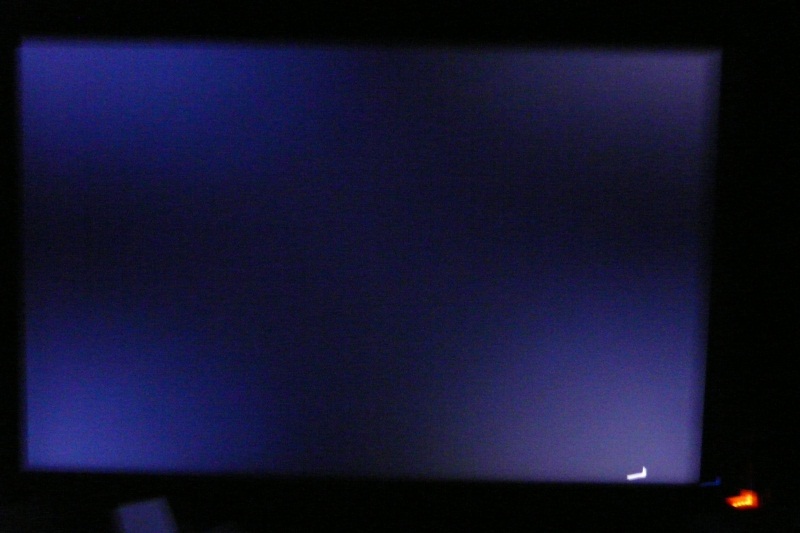

  • Der LG 24MB67-W ist da und sein Bild ist extrem klar. In gefühlten Prozentwerten glitzert der Dell U2412M 90% und der LG 24MB67 5% wenn überhaupt, hab noch kein Glitzern bemerkt. Der Bildeindruck des LG ist ein bisschen TFT-artig, zum unteren Rand hin und auch wagrecht ist der Blickwinkel eingeschränkt, die Helligkeit und der Kontrast schwinden dahin, wenn man etwas von oben schaut. Von den Lichthöfen oder Glow ist nur der weisse links oben ohne weiteres zu bemerken, der hellt das Desktop-Blau sichtbar auf.

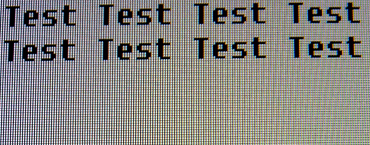

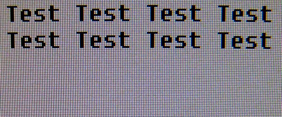

    Also vom Bildeindruck her, zum Schreiben und Allround ist der LG für mich der perfekte Monitor, ein richtiger Glücksgriff. Beim Foto vom Dell erkennt man so gut wie nichts vom Glitzern, obwohl das beim Dell sehr stark vorhanden ist. Im Foto ist das Glitzern das farbliche Rauschen, während das Foto vom LG nach dem autoleveln in Paint.net da zwar ein großes Muster zeigt, das in Echt nicht zu sehen ist, aber die ganze Unruhe ist eben nicht da.
    LG 24MB67-W
    Dell U2412M
    Und der Glow des LG sowie des Dell sieht fotografiert viel schlimmer aus, als er ist. Links-oben ist der LG wahrscheinlich nicht mehr farbneutral, aber das ist mir egal.
    LG 24MB67-W
    Dell U2412M
