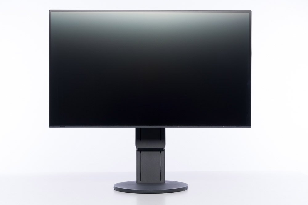

Der neigungswinkel ist super und wie ihr schreibt, 18 cm Höhenverstellbarkeit sind klasse. Normalerweise hört es doch bei 18 cm auf. Finde das Standbein beim seitlichen Anblick optisch sehr gelungen.
