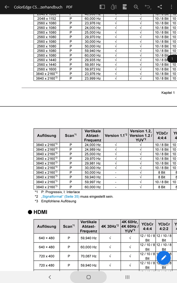

  • Laut Handbuch kann 4k nicht mit 60Hz mit 10-bit angesteuert werden. Geht nur mit 59.997 Hz da nur DP 1.2 implementiert wurde. Mit DP 1.3 wäre es kein Problem.
    1. Ist es ein Nachteil, wenn es keine genauen 60Hz sind?
    2. Wenn dann nur 8-bit ankommen, wozu dann ein 10-bit panel?
    Anschaffung ist für Video und Photo Bearbeitung geplant.
    Nein, das führt zu keinem negativen Effekt. Der Eizo synchronisiert ja ohnehin sehr flexibel.
    Im Scaler wird das Signal sogar mit 16bit pro Farbkanal verarbeitet. Das erhöht die Präzision und vermeidet Tonwertverluste - und ist entsprechend auch bei Zuspielung in 8bit pro Farbkanal sinnvoll. Panelseitig wird dann wieder reduziert. Dieser Schritt soll natürlich visuell verlustfrei sein, d.h. hier kommt noch eine FRC-Dithering-Stufe zum Einsatz (scalerseitig/ panelintern). Ob dann am Ende ein echtes 10bit Panel angebunden ist oder nicht, spielt fast keine Rolle - auch bei Zuspielung in 10bit pro Farbkanal.
