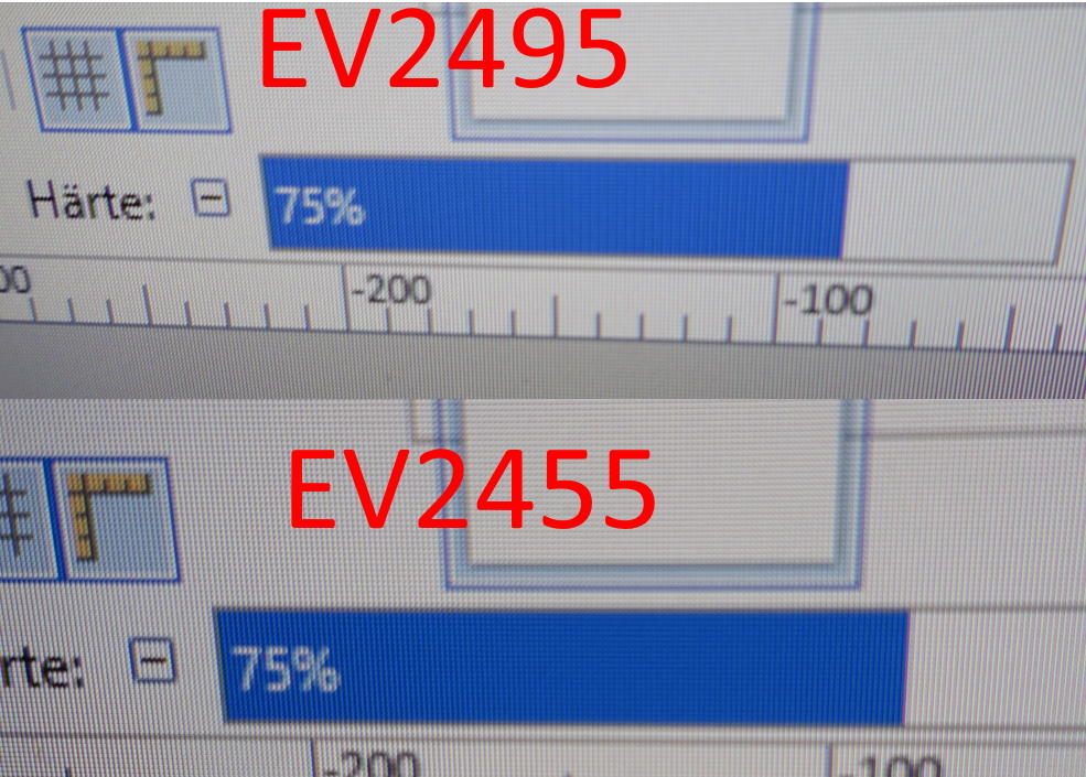

    sind Dir bei diesem Monitor dünne vertikale weiße Streifen bei blauen Farben aufgefallen?
    Ich habe jetzt schon zwei Monitore dieses Models zurückschicken müssen bei denen genau dieser Effekt vorlag. Ich habe hier ein Vergleichphoto zwischen meinem alten EV2455 und einem der EV2495 gemacht:
    Man sieht es hier nicht ganz so deutlich wie wenn man vor den Monitoren sitzt, aber der blaue Balken ist beim EV2495 durch weiße Linien geteilt, während beim EV2455 (wie gewünscht) eine durchgehende Farbe angezeigt wird.
    Da ich jetzt schon zwei Monitore mit diesem Effekt hatte frage ich mich, ob die ganze Modelreihe betroffen ist oder nur bestimmte Chargen?
