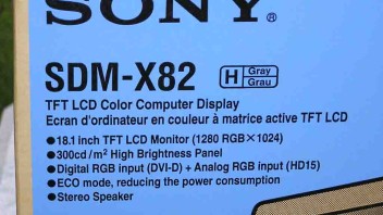

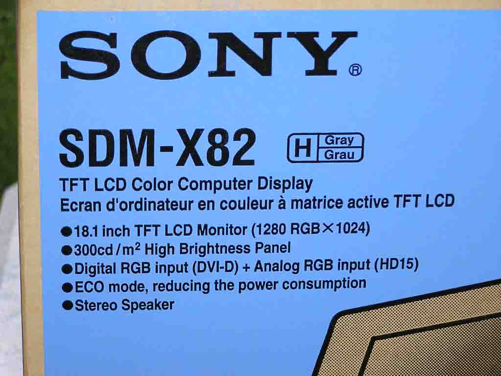

    OT: Weil immer von der Subpixel-Anordnung die Rede ist, habe ich die Verpackung von meinem Sony fotografiert, weil auch in diesem ein LG-Panel drinnen ist. Da steht was anderes drauf? Kannst Du Dir das erklären? Danke für eine Antwort.
    Gruss GranPoelli :)
    NS: Ich behalte die Kartons immer auf, der ganze Keller ist schon voll :D
    Hallo GranPoelli :)
    das ist doch ein merkwürdiges Foto. Nein, eine erklärung aus eigenem Wissen habe ich dazu nicht, aber Mutmaßungen. :D
    Bei mir kommt da die Frage auf, ob Sony wirklich die Subpixelanordnung damit gemeint hat, ich glaube eher nicht. die einzig andere Erklärung: es gibt unterschiedliche LG-IPS-Panels, und daß würde ich ausschließen.
    Das LG-Panel hat nun mal definitv die BGR-Anordung, das kann man schön mit der Lupe erkennen. Bei älteren Windows XP-Versionen ohne ServicePack 1 hat ClearType dies mit einem bunten säumigen Rand beantwortet, weil nur RGB unterstützt worden ist. das ist nun vorbei: ClearType kann auch BGR.

    Hallo Weideblitz,
    danke für Deine Antwort. Das es unterschiedliche LG-IPS-Panels gibt glaube ich auch nicht, den mein TFT hat auch den Fehler von Links und den "Kristalleffekt". Eigentlich ist es auch nicht so wichtig, dachte nur wegen der Verpackung ....
    .... und jetzt gehört dieser Thread wieder dem EIZO Flexscan L 565 ganz alleine :)
