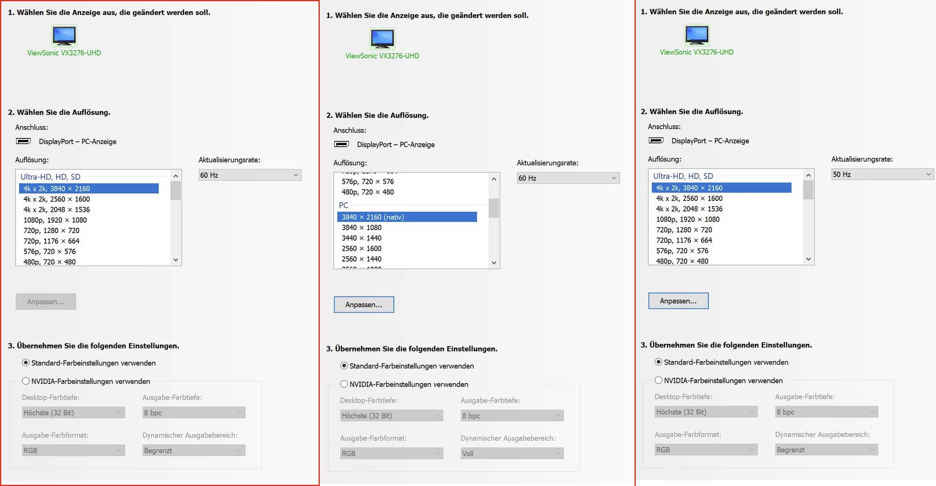

  • okay, noch eine interessante Beobachtung. Vielleicht könnt ihr damit (hoffentlich) etwas anfangen:
    Jetzt kriege ich das Problem nämlich auch mit dem DisplayPort-Kabel provoziert (siehe Bild)!
    Zu sehen ist meine NVIDIA-Systemsteuerung mit 3 Unterschiedlichen Einstellungen:
    1.) Links: Ich habe die "4k x 2k, 3840x2160" Auflösung unter der Kategorie "Ultra-HD, HD, SD" mit 60 Hz eingestellt (Mit DP).
    So eingestellt funktioniert die eingestellte Overdrive-Stufe NICHT mehr!
    2.) In der Mitte: Ich habe die "3840x2160" Auflösung unter der Kategorie "PC" mit 60 Hz eingestellt (Mit DP).
    So stellt es sich automatisch ein und so funktioniert die eingestellte Overdrive-Stufe ohne Probleme.
    3.) Rechts: Gleiche Einstellungen wie "1.) Links" nur jetzt mit 50Hz (Mit DP).
    Jetzt wird die Overdrive-Stufe wieder korrekt angewendet.
    Jetzt muss ich ganz blöd fragen:
    Was ist denn der Unterschied zwischen der Auflösung "4k x 2k, 3840x2160" unter "Ultra-HD, HD, SD" und der Auflösung "3840x2160" unter "PC"?
    Ich würde vermuten, die Kommunikation zwischen PC und Monitor läuft anders ab?
