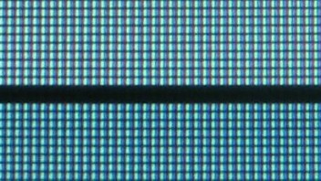

    Also, die REBK´schen Streifen sind horizontale Streifen über den ganzen Bildschirm und zwar jede 2. Zeile.
    Ob Du nun ein Gerät mit diesem Effekt erwischst hängt scheinbar von deinen Glück/Pech ab. Wie es bei dem Dell im speziellen aussieht kann ich dir nicht sagen, aber auch dort gibt es diesen Effekt. Scheinbar gibt es TFT-Modelle bei denen die Streifen stärker oder schwächer erscheinen. Mein damaliger NEC 2080UX+ hatte recht starke REBK´sche Streifen bei mir angezeigt. Andere nehmen die nur unter genauem hinsehen wahr und wieder andere berichten, dass sie keine haben.
    Ich kann dir nur sagen, dass ich an meinen ehemaligen 2080UX+ mit den Streifen nicht lange hätte arbeiten wollen. Ob dir das auch so gehen wird, dass wirst Du dir nur selber beantworten können.

  • Momentan habe ich leider wenig Zeit für das Pad-Forum, deswegen die späte Antwort. Wie bereits REBK und noch mehr Try2fixit beschrieben haben, würde ich jedem Vielarbeiter (bereits genauso in meinem allerersten Testbericht von 11/03 zum NEC 2080UX+ mit gleichem Panel formuliert) abraten. Ich meine sogar, das beinahe jeder andere TFT-Monitor hierfür besser geeignet wäre. Ich persönlich empfinde das Preisniveau der Monitore über 19" als übermäßig hoch. Schließlich ist mittlerweile jeder halbwegs moderne PC für die Auflösung von 1600 x 1200 Pixeln geeignet und das Kaufinteresse entsprechend groß. Es dürfte folglich wohl kein Geheimnis sein, dass die Preise für entsprechende TFT's spätestens zum kommenden Weihnachstgeschäft mächtig einbrechen und denen heutiger 19er angepasst sein dürften. Wenn ich das Preis-/Leistungsverhältnis meines technisch leicht angegrauten NEC 1880SX mit mit dem der von mir getesteten 20er und 21er Monitore vergleiche, kann ich nur zu diesem Schluß kommen.
    Die REBK'Streifen habe ich bisher an allen vier TFT's mit dem neuen 20er LG-Panel (drei NEC 2080UX+ und ein Dell 2001FP) zur Kenntnis nehmen müssen. Beim Dell waren Die viel aufdringlicher als bei den letzten beiden gesichteten NEC's. Von mir erhält LG jedenfalls keinen Cent für diesen Streifenlook.

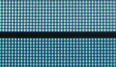

  • so, ich hab ihn gerade vor mir, endlich, mein Vater hat einfach mal einen bestellt und würde ihn falls ich ihn nicht will einfach jemandem in der Firma auf den Tisch stellen, aber ich glaube daraus wird nichts :))
    Ich weiß nicht, ob es REBK-sche Streifen sind, kann auch sein dass ich mir da was einrede, aber ich bin der meinung, dass es mich nicht stören wird. Auch von den Farben bin ich positiv überrascht, nach mixmans Schilderung hatte ich schlimmste Befürchtungen, aber Bilder sehen doch recht ordentlich aus, bin zwar nicht sooo anspruchsvoll was das angeht, aber ein bisschen Videobearbeitung mach ich auch, deshalb war mir der Punkt auch etwas wichtig...

    P.S.: als Anhang gibts noch ne kleine Aufnahme, könnt ja nach Streifen suchen. Ich konnte glücklicherweise keine finden, ist mit Ixus 400 mit Marko aus 10cm Entfernung aufgenommen.
  • so, etwas näheres zu den schönen Streifen...
    Meiner Meinung nach sind die nur in einem sehr gewissen Abstand zu beobachten, und zwar so aus einer Entfernung von 30 cm vom Bildschirm (ziemlich nahe...)
    Wenn man das ganze so 10 cm weiter entfernt betrachtet fällt es garnicht so auf, deshalb ist meine klare Meinung, dass dies Interferenz-Effekte sind...
    Wenn ich morgen wieder klar denken kann schreib ich auch nochmal meine Berechnung dazu auf, falls diese stimmen sollte, aber genau das habe ich zumindest vor 4 Tagen in meiner Physik-Klausur berechnet....
    Aber für mich sind diese 30 cm keine normale Arbeits-Entfernung, bin zur Zeit nur mit Notebook an diesem Display, deshalb sitz ich etwas näher davor...
    Also, keine Angst vor REBK'schen Streifen, schaut sie euch erst in Ruhe an und urteilt dann....

  • Einen Bekannten von mir, der kurz vor dem Dell gesessen hat, habe ich auch erst auf die Streifen aufmerksam machen müssen. Dieser bestaunte aber auch als TFT-Neuling erst einmal die Schärfe der Buchstaben bei der UXGA- Auflösung. Jedenfalls finde ich es gut, das Du mit Deinem Dell zufrieden bist. Trotzdem warte ich erst einmal ab, ob diese Zufriedenheit auch länger anhält. Wie bringst Du eigentlich die Tatsache, dass diese Streifen nur auf der linken Bildschirmhälfte zu sehen sind mit Deiner Interferenz-Theorie in zusammen?
    Mixman

  • ich bin auch gerade am überlegen, ob das wirklich Interferenz sein kann...
    Die Streifen sind ja zudem nur horizontal, und wenn es Interferenz wäre, müsste es ja radial sein...
    Aber Tatsache ist ja, dass es sich nicht direkt messen bzw. abfotografieren lässt, wenn man die Kamera direkt davor stellt. Das hat mich irgendwie sofort auf Interferenz schließen lassen.
    Komischerweise ist das auch gerade bei dieser Website sehr ausgeprägt.
    Naja, ich bin eigentlich schon soweit mich nicht weiter damit zu beschäftigen, bevor ich dann auch nur noch Streifen sehe...
    Je mehr man sich nämlich damit beschäftigt, desto mehr stören sie einen, deshalb will ich es mal dabei beruhen lassen.

  • Meine Meinung: Der Zug ist schon abgefahren ;)
    Zugegeben, die REBK´schen Streifen lassen sich nur schwer fotografieren. Aber es gibt im Forum ein paar Bilder auf denen man sie sehen kann, aber hauptsächlich werden die Streifen nur von denen direkt wahrgenommen, die diese auch schon in "Natura" gesehen haben.
    Den anderen muss man erst erklären was da zu sehen ist.
    Es kann ja sein, dass deine Streifen auch nicht ganz so stark sind wie meine damals.
    Aber wenn sie dich nicht stören, dann ist doch alles prima.
