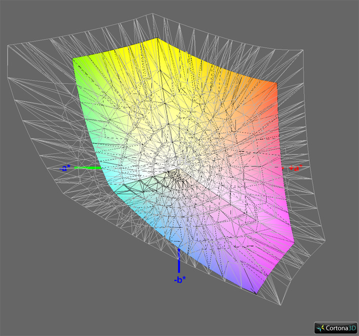

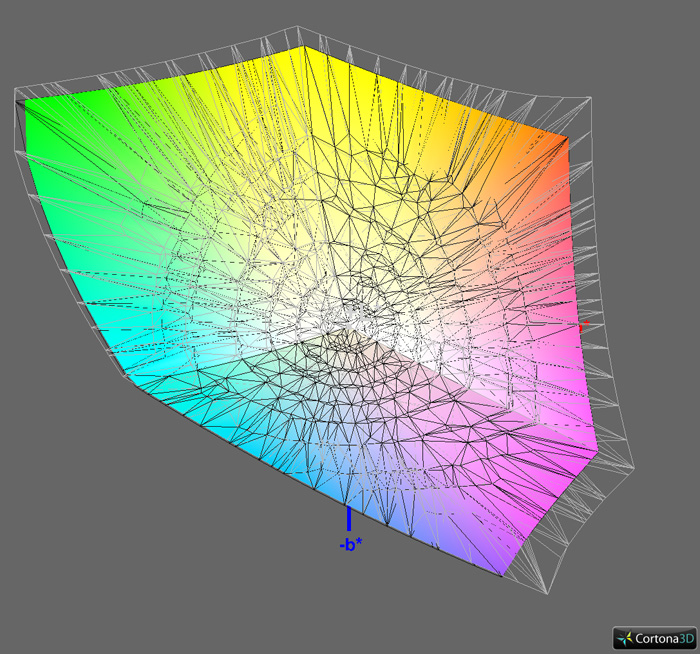

Ja, ist alles in Ordnung. Schnittmenge mit sRGB fast 100%, mit AdobeRGB gut 98 Prozent.
ZitatIch weiß nicht, warum das so groß geraten ist, aber es übersteigt mit 1,2 MB die zulässige Größe für Dateianhänge des Forums
Weil du ein tabellenbasiertes Profil hast anlegen lassen. Ist für Bildschirme i.d.R. nicht notwendig. -
Hier liegt das Problem mit an Sicherheit grenzender Wahrscheinlichkeit am absolut farbmetrischen Intent der Transformation nach CIELAB durch den von dir verwendeten Online-Viewer. Dein Bildschirmprofil wird D50 als Medienweißpunkt aufweisen (so sind die Werte auch adaptiert). Das AdobeRGB-Profil hat hier aber D65 hinterlegt. Während der Berechnung des Volumens werden die Daten des AdobeRGB-Profils aufgrund des absolut farbmetrischen Intents von D50 nach D65 "zurückadaptiert", während die Daten des Bildschirmprofils unangetastet bleiben. Daher die Verschiebung, die tatsächlich so aber nicht vorhanden ist.
Häng doch bitte mal dein Bildschirmprofil an, dann kann ich eine sinnvolle, relativ farbmetrische Aufbereitung generieren.
