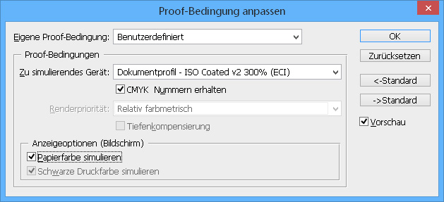

[/Exkurs]Das von dir beschriebene PSO Coated v3 Referenzprofil der ECI basiert auf neuen Charakterisierungsdaten (FOGRA51), die in Übereinstimmung mit der neuen ISO 12647-2:2013 ermittelt wurden. Damit fallen (=> Messbedingung M1) die optischen Aufheller nun stärker ins Gewicht.
Für die Proofsimulation am Monitor bei paralleler Abmusterung eines Prüf-/ Auflagendrucks gilt: Der Monitorweißpunkt sollte visuell mit dem Papierweiß zusammenfallen. Hier gibt es schon ganz ohne Aufheller genügend Unwägbarkeiten, die ein rein farbmetrisches Matching ausschließen. So führt beispielsweise die eigentlich naheliegende emissive Messung des Papierweiß im Normlichkasten nicht zu einem sinnvollen Zielweißpunkt für die Monitorkalibration - schlimmer noch: Schon eine Abstimmung zweier Monitore ist auf rein messtechnischer Basis selten erfolgreich. Zwischen dem Weißpunkt meiner beiden Monitore liegt ein dE ~ 10 bei visueller Überstimmung (Beobachter-Metamerie => Hintergründe).
Kurz: Den für dich und deine Umgebungs-/ Abmusterungsbedingungen passenden Weißpunkt musst du selbst finden, die 5800K sind aber ein brauchbarer Startpunkt. Bei rein isolierter Monitornutzung bist du ohnehin flexibel, zumal die Bedingungen im Heimbereich selten fixiert und definiert sind. Hier spielt die Adaptionsfähigkeit des Auges mit seinem "automatischen Weißabgleich" eine große Rolle.

Eine Farbraumemulation kommt in Szenarien zum Zuge, in denen Farbmanagment nicht greift (hier sorgt ja ein CMM für die Farbraumtransformationen). In diesem Fall muss der Monitor selbst die geforderte Charakteristik möglichst präzise reproduzieren, z.B. Rec. 709 (Farbumfang = sRGB) im Videobereich. -
