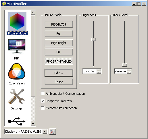

    Danke! Seltsamerweise kann ich auf die METAMERISM (METAMERIE) Funktion nicht zugreifen
    Ich habe das jetzt nicht mehr im Kopf, aber es ist gut möglich, dass die Option gesperrt ist (genau wie ColorComp), wenn du im Programmable-Bildmodus bist. Du kannst dennoch davon ausgehen, dass die Option deaktiviert ist. Sicherheitshalber könntest du aber MultiProfiler installieren. Damit hast du auch Kontrolle über den ColorComp-Level.
    Beides (Metamerism und ColorComp-Level) solltest du unbedingt vor der Kalibration über SpectraView Profiler festlegen.
