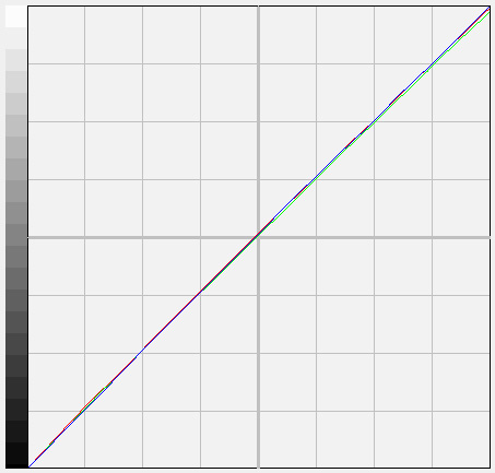

    Die Korrekturkurve schien auch den Nullpunkt zu schneiden. Das spricht schonmal für wenige Tonwertverlust,oder?
    Wird passen. Die Kurven sollten bei deinen Einstellungen und dem sehr neutralen Eizo faktisch als Gerade durch die Mitte (!= Nullpunkt) laufen. Beispiel:
    Denis

    Du solltest hier dich hier schon an die aktuellen Meßwerte halten. Wie du die drei RGB-Gain-Regler einzustellen hast, "sagt" dir ja iColor über die Anzeige. Helligkeit dann nach Wunsch (Korrekturen vermeidest du hier über die Einstellung "Luminanz: Max").
    Ist die Korrekturkurve sozusagen das Maß aller Dinge, was die Farbverbindlichkeit anbetrifft?
    Die Korrekturkurve zeigt nur an, wie sehr die Grafikkarten-LUT "verbogen" werden muß, um deine Kalibrationsziele (und darauf basierende Neutralität) zu erreichen. Je mehr sie vom 45 Grad Winkel durch die Mitte gehend abweicht (auch einzelne Kanäle), desto mehr Tonwertverluste werden auftreten. Mit Farbechtheit hat das erstmal nichts zu tun.
    Denis
