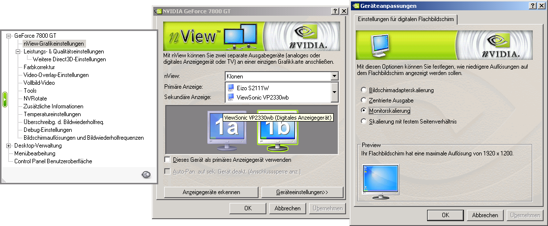

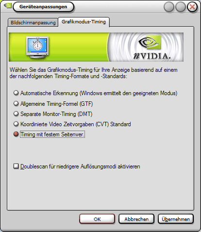

    Nope! Der Grafikkartentreiber bietet evtl. an (z.B: Nvidia), dass der Desktop in der größeren Auflösung dargestellt wird und Du den Bildausschnitt scrollen kannst, indem Du die Maus an den Rand des Bildausschnittes schiebst. So hättest Du 1920 x 1200 als Desktop, würdest daraus aber immer nur einen Ausschnitt von 1680 x 1050 sehen.
    Was hätte man auch davon, wenn der Monitor größere Auflösungen runterinterpoliert? Mehr Details sieht man dabei sicher nicht, eher weniger. Falls es nur darum geht ein größeres Bild darzustellen, kann das ja auch jede Darstellungsoftware bzw. Grafikbearbeitung machen.
    Deine Karte wird die Auflösung beherrschen. Schau mal, ob Du folgende Einstellungen findest. Das erste Bild zeigt die Einstellmöglichkeiten des aktuellen NVidia Treibers für Digitalausgänge, das zweite Bild für Analogausgänge. Der Digitalausgang ist zu bevorzugen, sofern sie einen hat, da dort das Interpolationsverhalten frei einstellbar ist. Analog geht aber zumindest die seitengerechte Interpolation.
    Was Dein Monitor beherrscht musst Du im Handbuch nachlesen, viele bieten nur ein gestrecktes Vollbild, einige aber auch andere Interpolationsarten (seitengerecht, 1:1).
