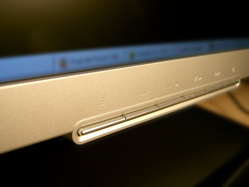

    Wie ist denn die Verarbeitungsqualität und die Kunststoffqualität?
    Wie ich schon in meinem Kurzbericht schrieb: Ich denke nicht, dass man ein Kunststoffgehäuse sehr viel besser verarbeiten kann. Da quietscht nichts, wackelt nichts, alles passt. Und die Oberfläche nimmt auch Staub nicht so schnell an, weil sie nicht glatt, sondern ein wenig aufgerauht ist.
    Meine neuere BenQ Tastatur ist zwar seehr stabil, aber das Plastik ist eher minderwertig.
    Da sind so schlieren vom Spritzverfahren drin.
    Ist das bei den Bildschirmen von Benq auch so?
    Definitiv nicht, aber überzeug' dich selbst:
