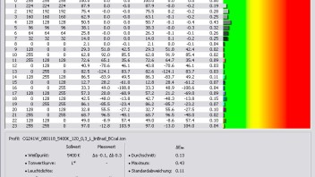

    Original von dirkdiggler2008
    das kann doch nicht sein? es war definitif schonmal anderes... vielleicjt gibts beim colornavigator 5.1.0 ne andere einstellung die ich übersehen habe?
    oder irgendwas in PS was man umstelen muss?
    auch im "Wide Gamut" oder "ECI rgb" ist das der fall.....
    dass der monitor schwarz korrekt darstellen kann, sieht man ja am PS hintergrund...
    Ja, scheint, dass der Monitor zunächst mal neutrales Schwarz kann und das Monitorprofil verhunzt ist.
    Dennoch würde ich beim Kalibrieren mal einen Schwarzwert von 0.3cd/qm vorgeben. Das hilft dem Messgerät (und Dir nachher auch). Kolorimeter haben alle Probleme, bei der korrekten Messung tiefer Tonwerte. Und wann immer es von Problemen mit Farbstich im Schwarz/Dunkel zu lesen gibt... es steht irgendwo "Spyder 2" im Text... Bei so einem Monitor würde ich mir ein DTP94, i1 Display ("2" oder "LT") oder ggf. auch den neuen Spyder 3 gönnen...
    Einstellungen in Color Navigator:
    Unter "Preferences": Bei "measurement Device" Compensation Table "color managment" auswählen.
    Target: Gamut: native; Luminanz 120cd/qm; Weisspunkt 5800K; Schwarzluminanz: 0.3cd/qm, Gamma 2.2.
    Lass das Messgerät 15 Minuten _unberührt_ auf dem Monitor aufwärmen - genau in der Mitte, also da, wo Color Navigator dann nachher mißt... also so, dass Du es beim Kalibieren dann nicht mehr verschieben mußt.
    Schirm sollte auch mindestens eine, besser 2 Stunden laufen, bevor Du kalibrierst.
    Wenn das so geht... dann die Werte so anpassen, wie Du sie lieber möchtest (also Gamma, Weissluminanz und Weisspunkt so einstellen, wie Du es lieber magst... Schwarzluminanz aber besser weiterhin hochsetzen auf 0.3cd/qm).
    ... und beim Kalibrieren mal dafür sorgen, dass kein störendes Licht auf den Monitor fällt... also am besten im dunklen Raum.
    Und nochwas: will Color Navigator am Anfang, dass das Messgerät abgeglichen wird ("setzten Sie das Messgerät auf eine glatte Fläche ... blabla...")? Dann nimm ein schwarzes T-Shirt oder so was... so, dass absolut _kein_ Licht ins Messgerät kommt, wenn Du den Abgleich machst. Das ist wichtig.
    Viel Erfolg!

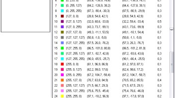

    Original von Photoshooter
    Zu guter letzt habe ich mit Argyll ein Profil mit nativen Weißpunkt, Gamma 2.2 und 140cd erstellt. Das Ergebnis war der Hammer alle Farbverläufe sowie der Grauverlauf absolut Lupenrein, ohne jede Spur von Streifen.
    Fein! Nativer Weißpunkt ist okay, wenn er bei 6100K liegt, wie Du oben sagtest. Da Du eh ohne Referenz arbeitest (Normlicht), spielt das keine so große Rolle - es wird funktionieren, da Du Dich ohnehin auf das Monitorweiß adaptierst.
    Danke für die Screenshots. Das ist ja mal wieder der Hammer, was der Spyder da in den tiefen Tönen treibt. Ich gehe davon aus, dass es mit BC Display 4 und z.B. einem i1 Display (2 oder LT) deutlich besser wäre.
    Dass das S-PVA-Panel einen Schwarzwert von 0.5 cd/qm haben soll... da lachen ja die Hühner. Bei 160 cd/qm glaube ich auch nicht, dass es 0.3 sind, das liegt sicher etwas tiefer. Wobei 0.3 natürlich okay wäre...
    Im Anhang mal eine Auswertung von mir. Das sah eigentlich immer so aus... mal hier und da minimale Unterschiede, aber Schwarzwert immer gleich. Und Color Navigator kommt da auf die gleichen Ergebnisse (auch mit verschiedenen Eye Ones).
    Aber egal: wenn es mit Argyll gut geht, dann ist doch alles in Butter!
