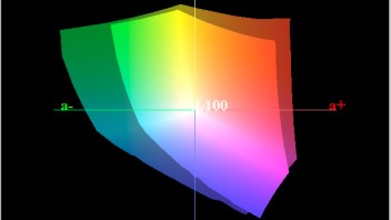

ZitatOriginal von schuchi
heißt das, dass ein cg eizo evtl. probleme mit sRBG bekommt?
Nein. Siehe Anhang. CG241W vs. sRGB. Nur die Spitze im absoluten Blau/Magenta ragt im sRGB etwas heraus. Aber wozu sollte man diese Farben brauchen??

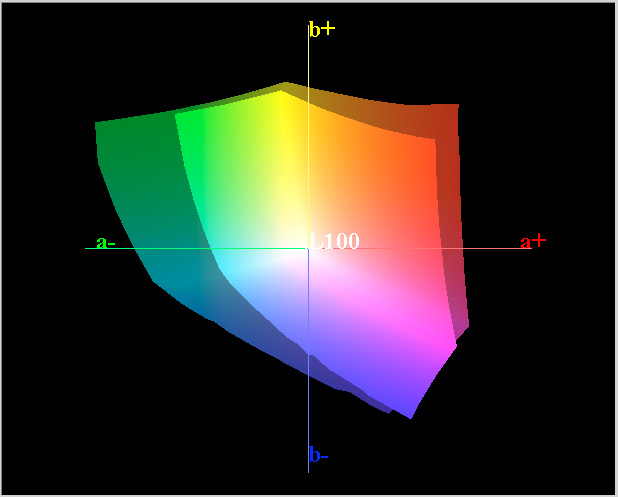

ZitatOriginal von Traxer
a) Eizo HD2441W
b) NEC LCD2690WUXi
Der erste und deutlichste Unterschied ist, dass der NEC einen erweiterten Farbraum hat. Schaue ich mir an, welchen Zweck der Monitor für Dich erfüllen soll, dann würde ich Dir zum sRGB-Display raten. Wide Gamut macht Sinn, wenn der Monitor in aller erster Linie für Bildbearbeitung benutzt wird. Und zwar nicht nur zum irgendwie rumschrauben an Bildern, sondern zum "farbrichtigen" Arbeiten in Hinblich auf Druck (inkl. Fotoprints natürlich).
