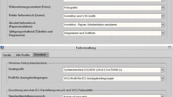

    Im Übrigen benutze ich Windows Vista und habe mir auch schon Gedanken darüber gemacht ob es etwas mit dieser WSC-Farbpalette zu tun haben könnte. An den Einstellungen habe ich jedoch nichts geändert.
    Die Einstellungen sollten etwa so aussehen wie der Anhang.
