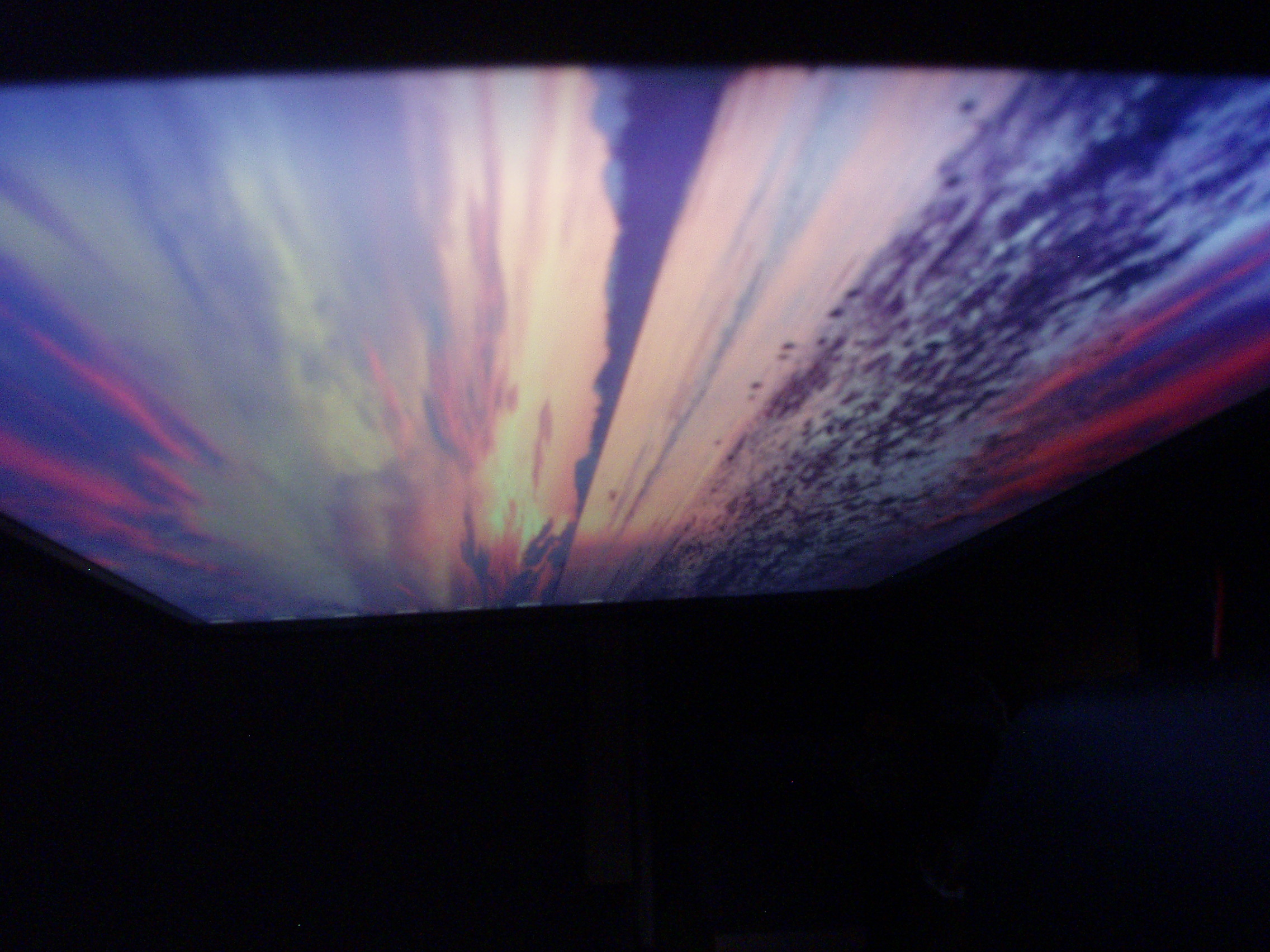

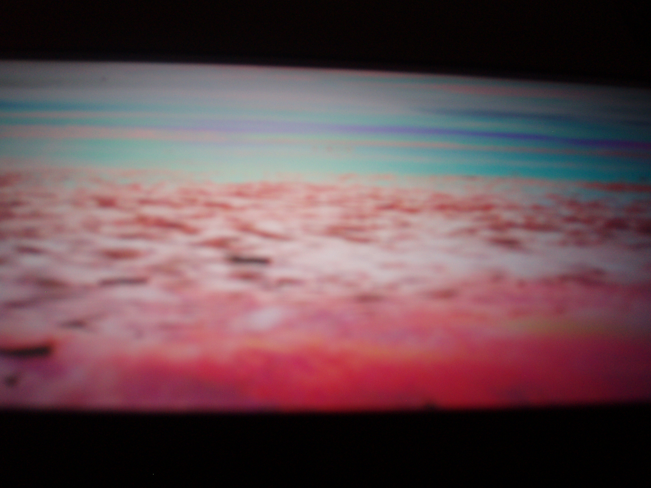

@ BxBender: Zunächst bestätige ich mal die Aussage von blah124, dass der Farbverlauf bei TN-Panels nie homogen ist. D.h. man braucht nur den Kopf etwas nach oben bzw. nach unten bewegen und die Farben sehen bereits etwas heller bzw. dunkler aus (horizontale Kopf-Bewegungen sind bei solchen Panels generell nicht so schlimm als vertikale).
Das ist aber bei ALLEN TN-Panels so... jedenfalls habe ich bisher noch keines entdecken können, das dieses Manko nicht aufwies.

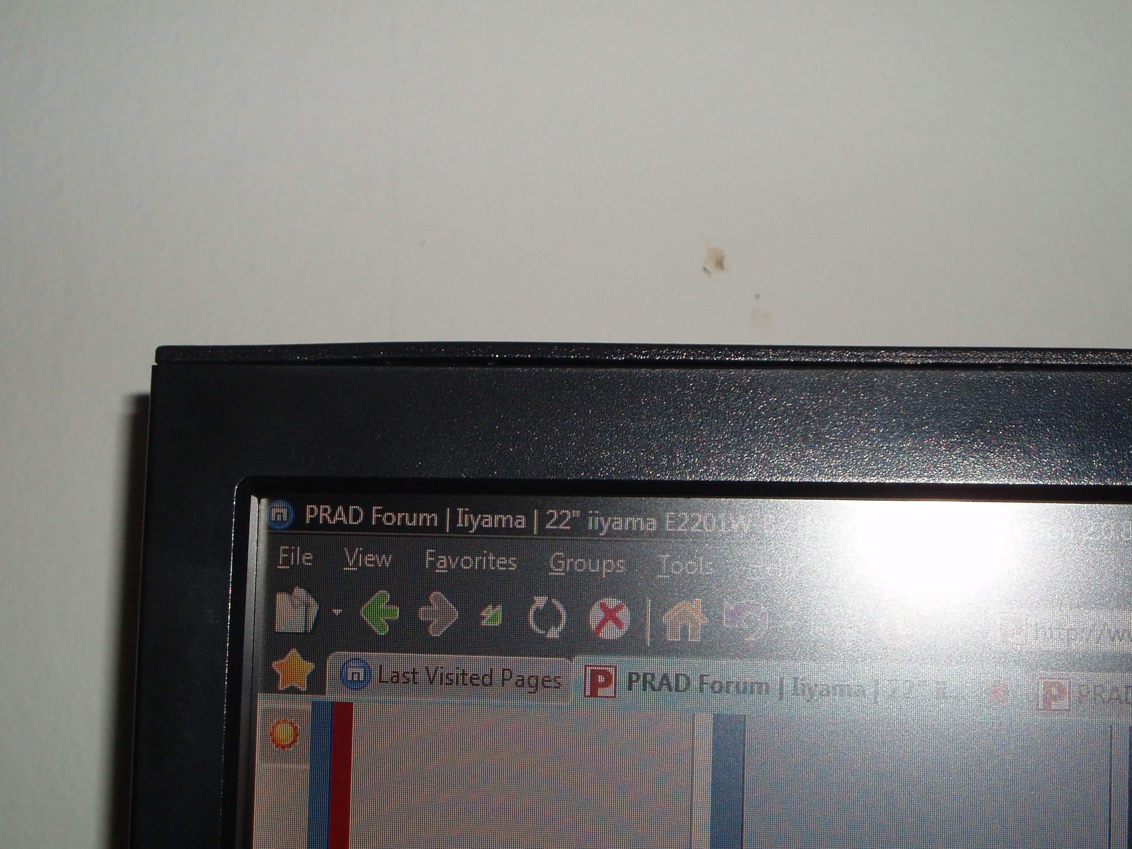

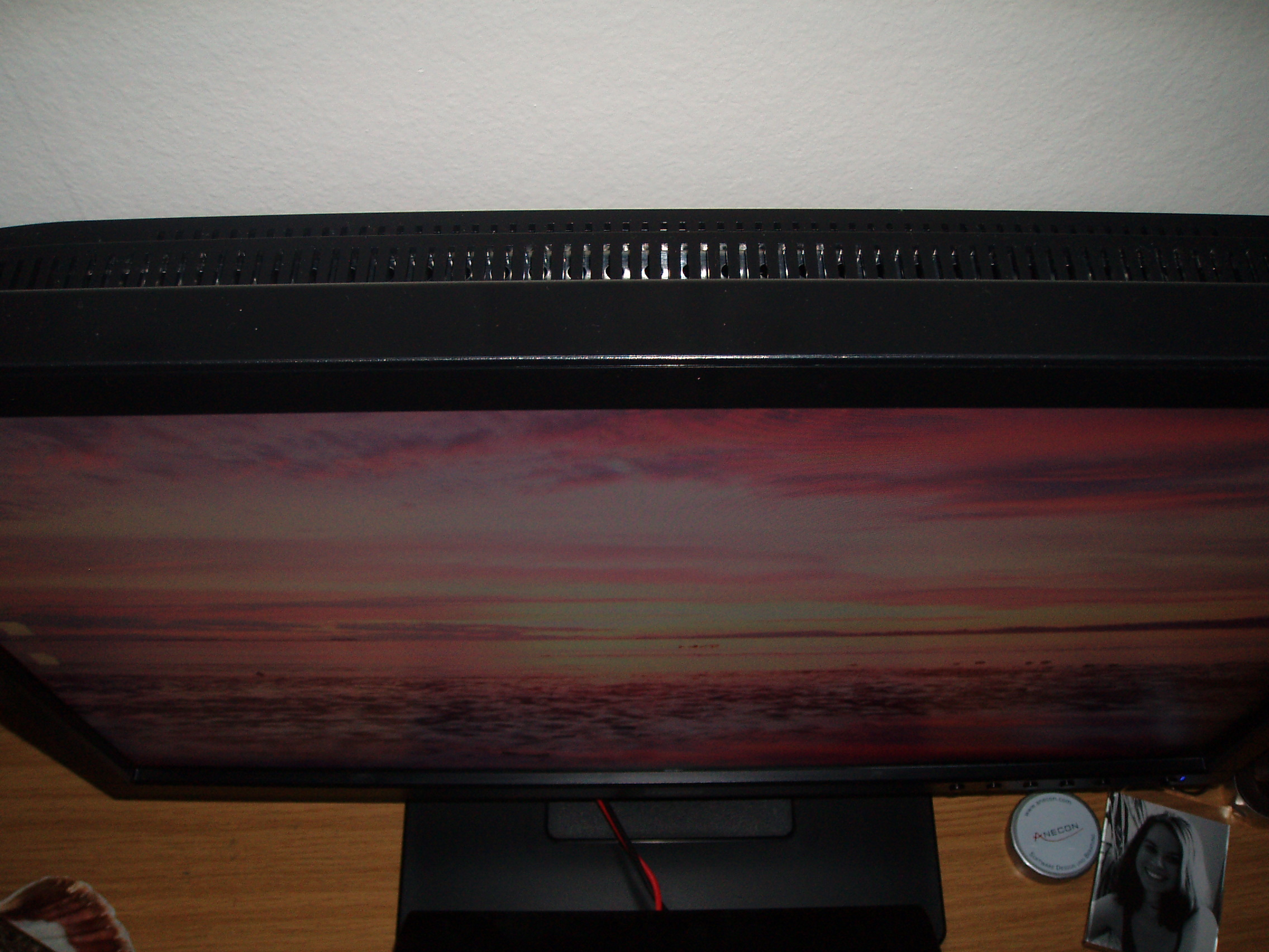

An und für sich ist es meiner Meinung nach nicht schlecht verarbeitet bis auf die von dir angedeuteten Problemzonen, die mir so bisher garnicht aufgefallen sind (deshalb habe ich nachträglich den oberen Post editiert und nur mehr "+" als Wertung für die Verarbeitung gegeben).

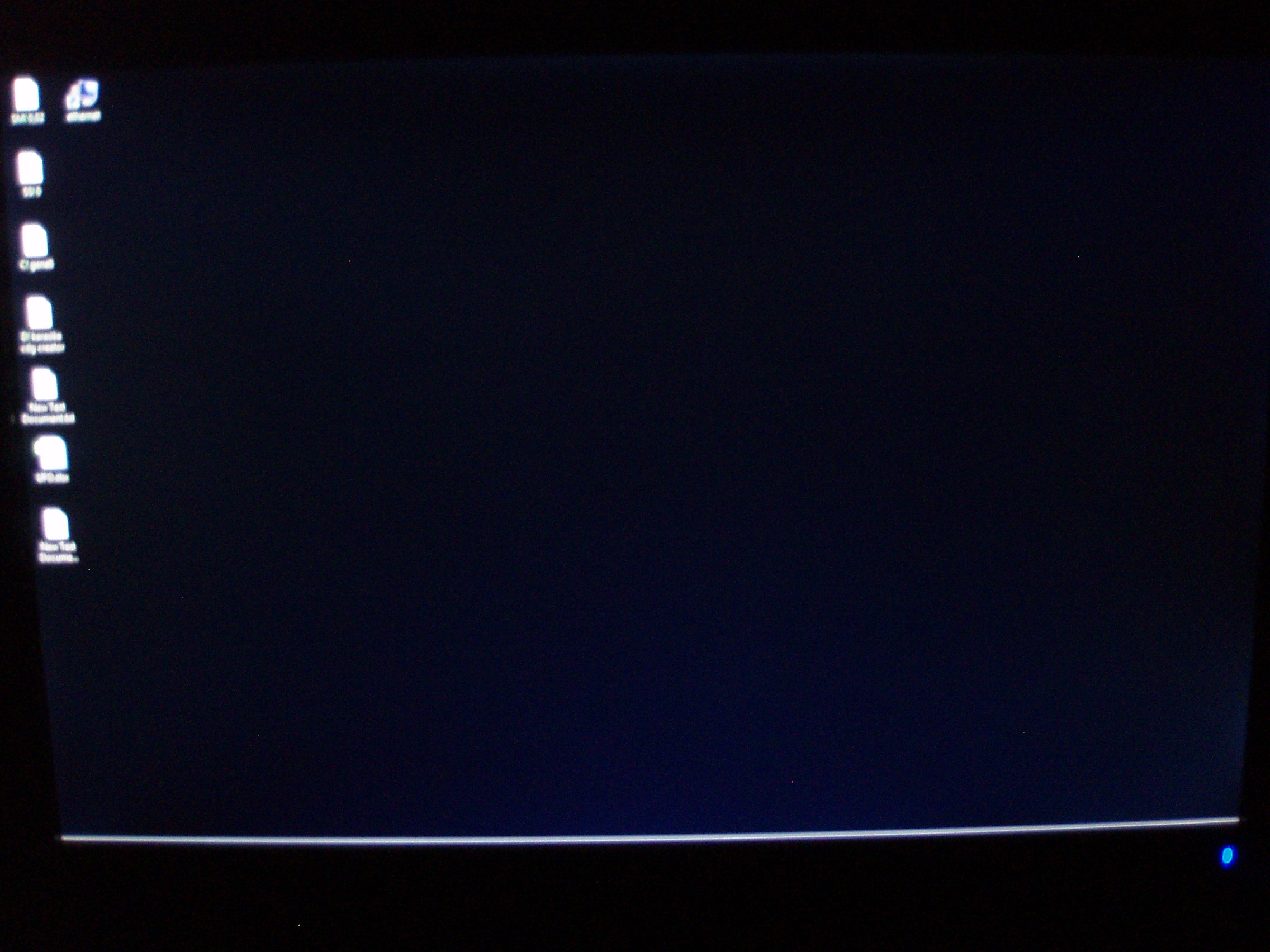

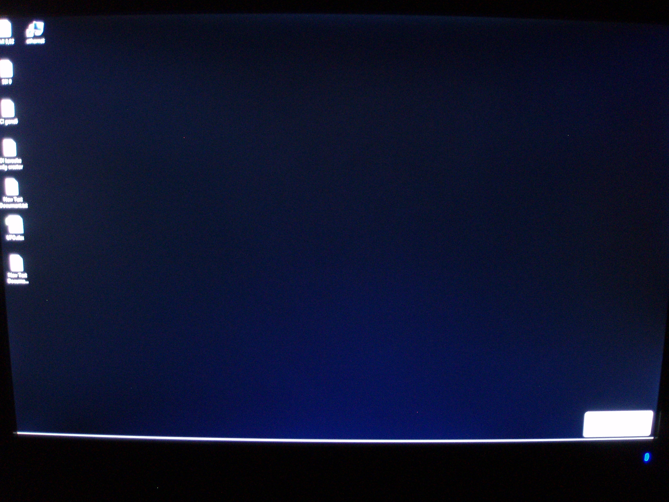

Und ja, hier sind die beiden Fotos... Rechts fällt es nur bei genauem Hinsehen auf, auf der linken Seite aber hebt sich das Plastik an einem Punkt doch deutlich ab...

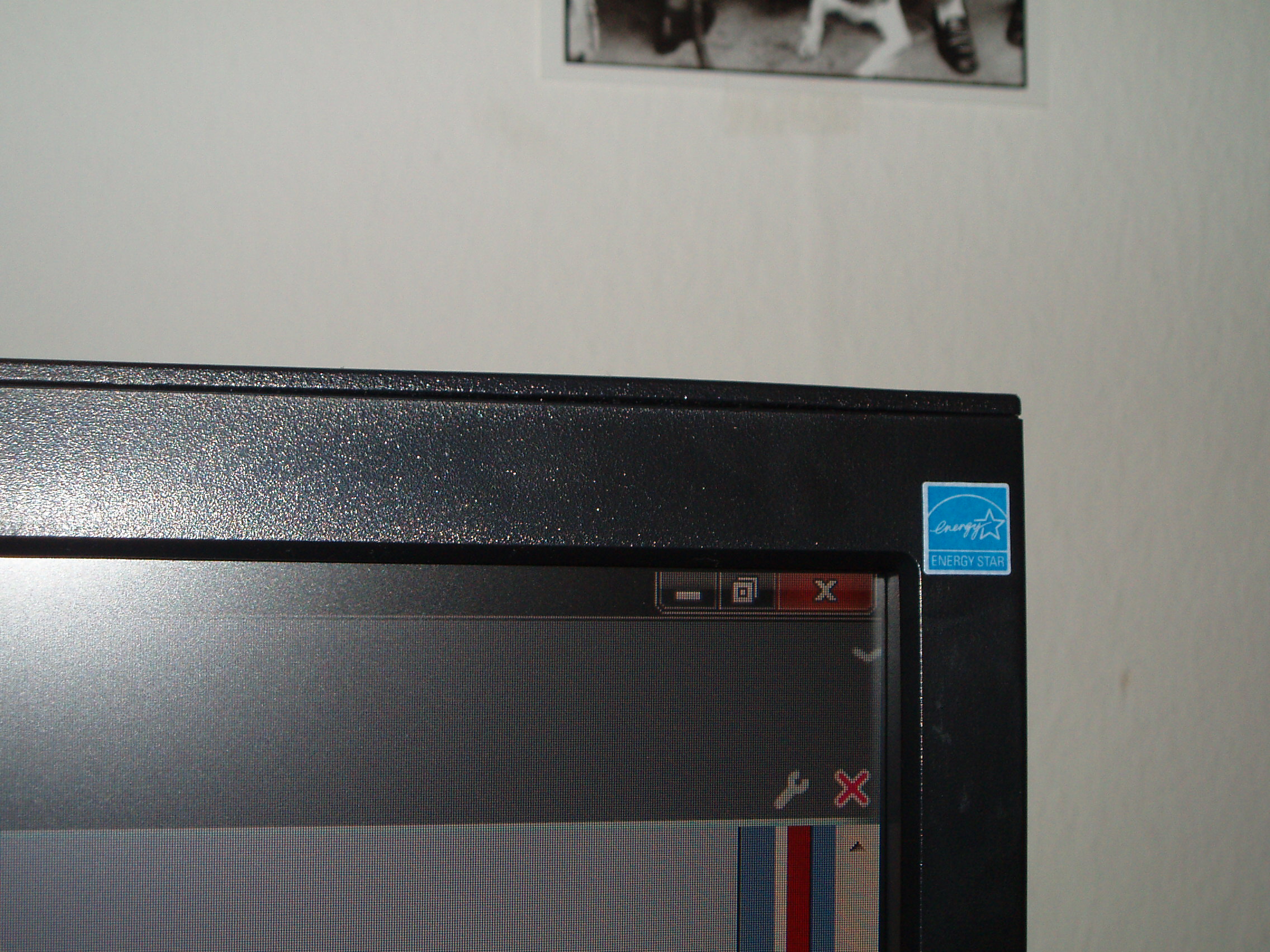

Als ich das 16:10 TFT-Widescreen-Monster (vgl. meinen alten 17" TFT 4:3) angeschlossen und eingeschaltet hatte, untersuchte ich den Monitor sofort auf evtl. Pixelfehler: STRIKE! Keinen einzigen konnte ich entdecken...
Die äußere Plastik-Ummantellung des Monitors und die Beschaffenheit des Displays selbst sind hochwertig und matt. Das Plastik ist solide und kein Quietschen oder Knirschen ist feststellbar... dies gilt auch für die fünf Knöpfe am TFT-Monitor, von denen lediglich der Druckpunkt etwas besser sein könnte. Aber auch das stört nicht wirklich...

Nachdem ich die Pixel-Fehler-Prüfung abgeschlossen hatte, suchte ich mir einen dunklen Hintergrund und begutachtete die Lichthöfe: Wie auch der Vorgänger verfügt der iiyama ProLite E2201W-B2 über einen langen, aber schmalen weißen Lichthof am oberen Rand. Ein weiterer, relativ kleiner Lichthof befindet sich auf der rechten Seite... Links oder unten ist der Monitor erstaunlich schwarz... für ein TN-Panel.
Da ich aber von meinem Acer AL732 viel Schlimmeres gewohnt war, musste ich mich unter normalen Betrieb regelrecht dazu zwingen, dass mir die Lichthöfe überhaupt auffielen... als störend empfand ich sie zu keiner Zeit mit jeglichen Einstellungen. Für die Fotos oder den heutigen 4-stündigen Test verwendete ich übrigens dieselben Einstellungen des Prad-Tests vom iiyama E2201W-B1.

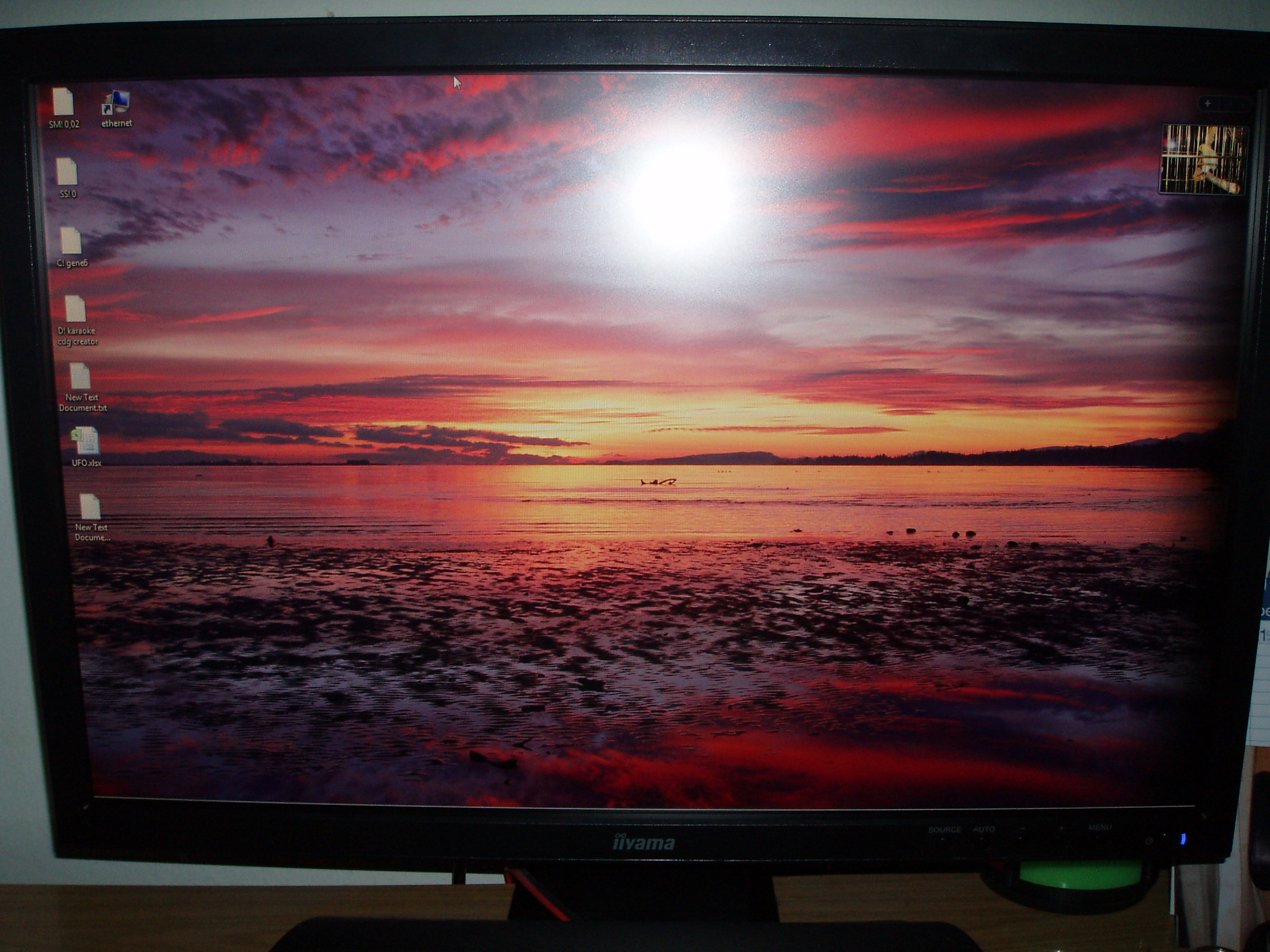

Wenig erwartet hatte ich vom dynamischen Kontrast, da ich das ständige Regulieren der Helligkeit als... nervig empfinde - zumindest war dies beim LG L1960TR der Fall... Anfangs war ich mir sicher, dass dieser Modus höchstens im alltäglichen Betrieb (Windows, Internet oder Office) Anwendung finden würde, ich war mir sicher: Unter keinen Umständen könnte er in Spielen hilfreich sein... Nun zur Realität:
Zunächst aktivierte ich den DCR in gewohnter Windows Umgebung, Internet oder Office-Applikationen: Er ist meiner Meinung nach ziemlich gewöhnungsbedürftig (ich reagiere empfindlich auf diese Schwankungen ;)), aber bei Weitem nicht so störend wie beim LG L1960TR, der zwar ebenso über einen dynamischen Kontrast von 3000:1 verfügt, aber bei dem allein die Symbole wie Kerzen auf einem Christbaum leuchten - geschweige denn von der restlichen Erscheinung selbst, die ebenso viel zu grell war... anders beim iiyama... Jedoch kann man nach gerade mal ein paar Stunden nicht wirklich viel dazu sagen... falls Interesse besteht werde ich in den kommenden Tagen nochmal dazu Stellung nehmen.

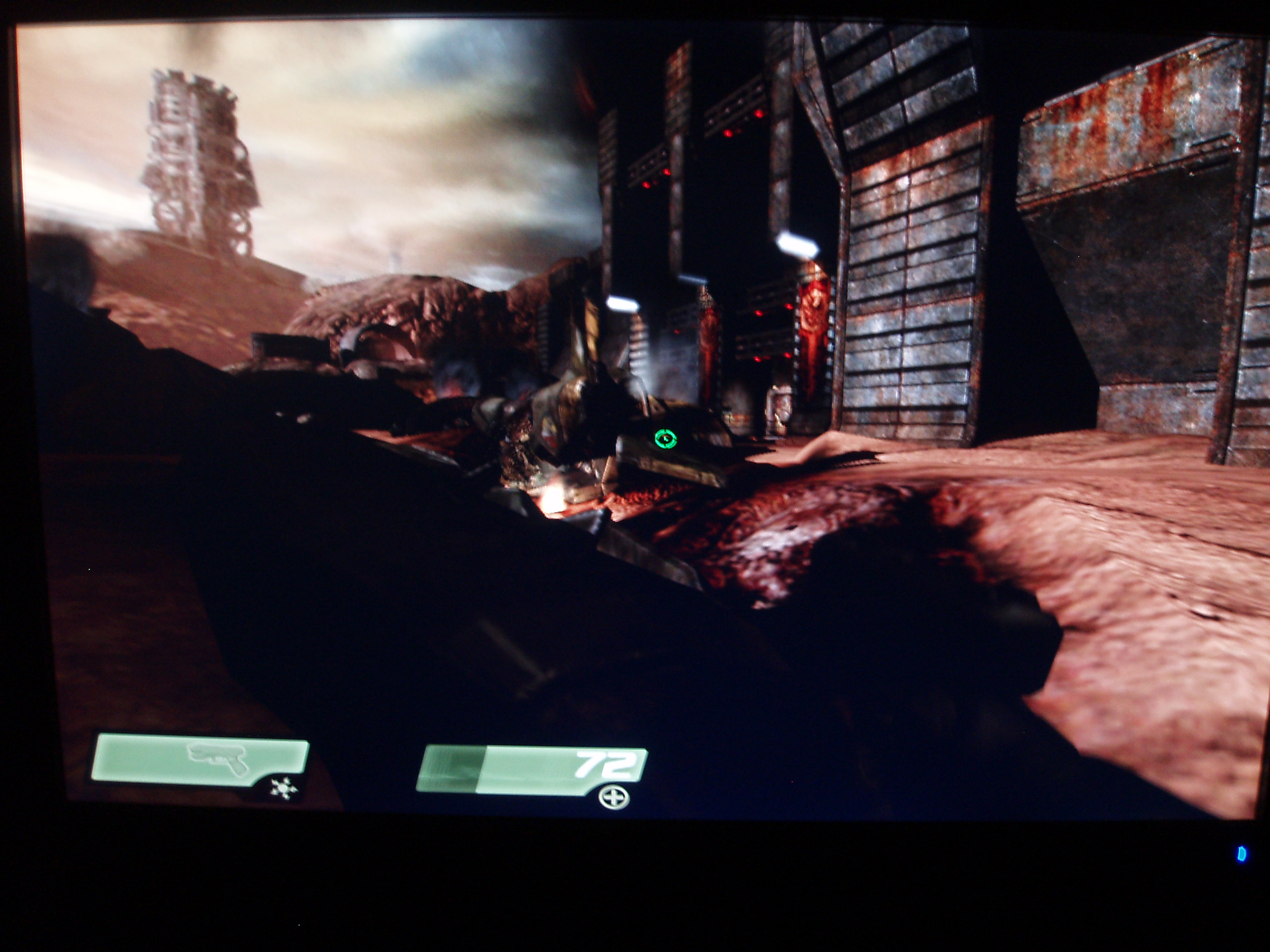

Die wirkliche Überraschung kam dann aber bei Quake 4 (siehe Farben)...
Das Interessante am dynamischen Kontrast (für den weniger versierten User) ist die drastische Verbesserung des Schwarz-Wertes (siehe Bilder weiter unten), der wesentlich besser zur Geltung kommt... Ein dynamischer Kontrast ist also lediglich bei den billigen TN-Panels sinnvoll.
Ein zusätzlich positiver Nebeneffekt desselben findet sich auch in der Reduzierung der Lichthöfe, die aufgrund der Regulierung der Helligkeit beinahe verschwinden...
Bei der Betrachtung der Blickwinkel wird einem unweigerlich das TN-Panel zum Verhängnis, das die Farben bei größer werdenden Blickwinkeln zunehmend verfärbt... trotzdem bin ich der Meinung, dass sich dieser TFT-Monitor nicht vor der anderen TN-Panel-Konkurrenz verstecken muss... im Gegenteil: Die Blickwinkel dieses TN-Monitors zählen mitunter zu den Besten, die ich in letzter Zeit bei TN-Panels beobachten durfte...
Farben:
Der iiyama E2201W-B2 verwendet wie bereits sein Vorgänger kein Glare-Panel. Somit darf man sich nichts Außergewöhnliches in dem Bereich erwarten... trotzdem machte ich einen kurzen Vergleich mit meinem Sony 21" CRT Zweit-Monitor: Siehe da... die Farben überzeugten...
Ich kann den Prad-Test nur bestätigen, dass der Monitor sehr gut vorkalibriert worden ist... zudem ist es relativ leicht den Monitor richtig zu konfigurieren - dies gestaltete sich bspw. beim LG L1960TR wesentlich schwieriger, bei meinem alten Acer AL732 nahezu unmöglich...
Kommen wir nun zum dynamischen Kontrast bei Spielen: Als völlig unsinnig sah ich das Feature bei Ego-Shootern an... aktivierte es und staunte nicht schlecht: Bei sehr dunklen Spielen wie bspw. Quake IV oder Doom 3 verbessert sich der Schwarz-Wert schlagartig! Mit anderen TN-Panels (ohne dynamischen Kontrast) ist es normalerweise immer nötig die Helligkeit stark zu verringern, da aufgrund der Technik von TN-Panels das schwarz derartig hell scheint, dass die düstere Atmosphäre quasi "flöten" geht... Ihr könnt euch bei dem Bildervergleich selbst die Meinung bilden...
Reaktionszeit:
In Quake IV oder BioShock wurde mir schlagartig bewusst wieso der Monitor zum Spielen überall hochgejubelt wird... Betonen möchte ich wirklich, dass dieser Monitor genau wie sein Vorgänger Overdrive verwendet - dies wurde mir auch seitens iiyama bestätigt. Es ist einfach (noch) eine Utopie einen <= 5ms Monitor ohne Overdrive auszustatten!
Beeindruckend wie sich der TFT-Monitor schlägt: Ich konnte kein Ghosting oder Corona-Effekte feststellen sowie nur leichtes Schlieren (ich bin ziemlich empfindlich was das angeht ;)).
Im Windows-Normalbetrieb war es noch etwas leichter Schlieren auszumachen (mit den roten Quadraten bei grauem Hintergrund oder dem Fahnentest bei PixPerAn), aber in den Ego-Shootern selbst suchte ich danach... eine Weile länger...
