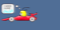

Schlierenbild: Bild Nr. 3, Tempo 10, Gamma 1.00, r.exp 1.00, r.time 30.0, r.delay 1.0, f.exp 1.00, f.time 30.0, f.delay 1.0, s.tempo 3
Bild siehe AnhangFarbverläufe auf Prad.de ++
