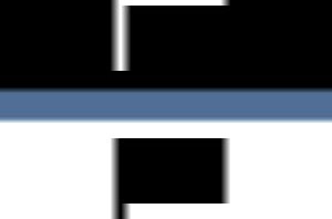

    PixPerAn:
    Grafikmodus: 1680x1050 @ 32 bpp
    Frame Rate: 60.1 Hz
    Gamma Faktor: -
    Flaggen-Test: s->w: 100.0%, w->s: 81.1%, s->g: 90.1%, w->g: 84.4%
    Verfolgungs-Test: 18(30.0ms), 13(21.7ms), 10(16.7ms)
    Lesbarkeit: Tempo 8
    Spiel: Score: 82 Punkte, Trefferrate: 17%

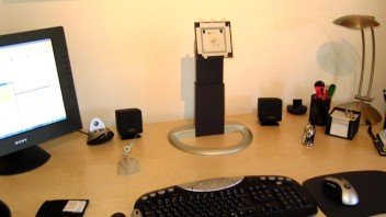

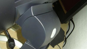

    + Standfuß sauber verarbeitet, sehr massiv – da wackelt nichts. Gelenke für Kippen und Drehen einwandfrei, Standfuß bleibt beim bewegen gemütlich stehen

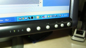

    + Bedienfeldknöpfe sehr robust und fest – kein Klackern beim drücken oder so – wirklich nur das eine Klick des Schalters – Druckpunkt sehr gut – aus versehen drückt man hier nicht

    + Mit dem Plakat gar kein Problem – oben einhängen und randrücken - *schnapp* - fest
    - Die Höhenverstellung des Fußes ist unzureichend beschrieben. Wenn der Fuß ganz eingefahren ist, rastet er unten ein. Dort gibt es genau wie bei der Displayhalterung einen Knopf zum lösen. Vergeblich drückte ich und drückte ich – dabei war der Fuß in der Werksauslieferung gar nicht eingerastet…einfach mit etwas mehr Kraft ziehen oder drücken und er bewegt sich %)

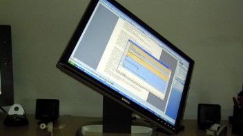

    + Pivot-, Dreh- und Kippbewegung wunderbar. Nicht zu schwer – nicht zu leicht. Anschlagpunkte recht genau bei Pivot

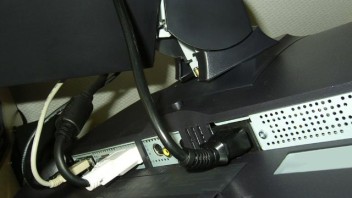

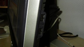

    + VGA-Kabel war bereits vormontiert, die anderen Anschlüsse sind leicht zu finden. Steht das Display, kann man es einfach 90° drehen und kommt sehr einfach an die anderen Anschlüsse. Verwechselungsgefahr gibt es auch nicht – jeder Anschluss ist genau einmal vorhanden

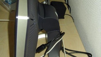

    + Kabelhalterung am Fuß sehr nett gelöst. Diese besteht einfach aus zwei Gummilippen. Die Kabel sind sehr leicht zu befestigen oder zu lösen.
    + USB-Hub mal direkt im Panel, statt im Fuß… bei Wandmontage definitiv praktisch…bei Pivot nicht!... denn ist das Kabel zu kurz oder der Stecker zu lang, habt ihr beim drehen ein Problem
    - Bekanntes Problem bei Pivotfunktion auch hier – man muss die Kabel entsprechen lang lassen zwischen Display und Kabelführung oder gar ganz aus dieser entnehmen, da sonst irgendwas abreißt oder durchbricht.

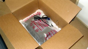

    Lieferumfang/Verpackung:

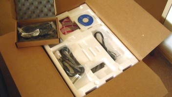

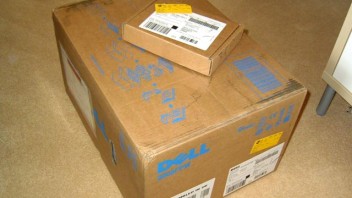

    ? ZWEI Kartons – einer Display, einer Kaltgerätestecker-Kabel – lol – das Kabel war übrigens in einem gepolsterten Karton. Das Display mit Standard-Styropor-Verpackung
    + Auf dem Karton ist bereits aufgedruckt, wie das Display zu entnehmen ist
    + Nach dem Aufklappen liegt oben ein riesiges Poster in mehreren Sprachen, das den Zusammenbau von Bildschirm und Fuß beschreibt.
    + Normaler Lieferumfang: USB-Kabel, Stromkabel, DVI-Kabel, SUB-D-Kabel, Treiber-/Handbuch CD-ROM (hab nicht weiter draufgeschaut)
    + Der Inhalt lässt sich wunderbar aus den 3 Etagen herausnehmen (oben Kabel, CD, etc – Mitte Standfuß – Unten Display)

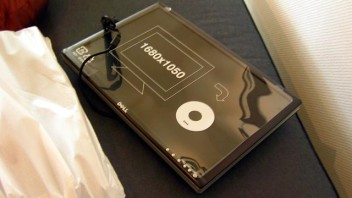

    + Display ist mit Kratz/Staubschutz versehen, damit dem guten Stück beim auspacken nichts passiert (Die Auflösung wurde sicherheitshalber dort noch einmal riesengroß aufgedruckt, damit man sich noch mal freuen kann *g*)
