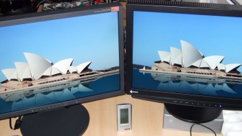

Auf dem Bild hatte ich den S2111W übrigens schon etwas im Rot runtergeregelt, weil die nebeneinander einfach zu unterschiedliche Farben hatten, das passte nicht zusammen. Ich habe momentan beim S2231W das Rot auf 98%, weil er mir sonst zu kühle Farben hat.

Ich glaube, da hatte ich Rot sogar wieder etwas hochgeregelt bzw. beim S2111W runtergeregelt. Zuerst passte das nämlich gar nicht zusammen, obwohl ich bei beiden die empfohlenen Werte genommen hatte. Für meine an den S2111W gewöhnten Augen hat der S2231W mit den Prad-Test-Werten nämlich einen sehr kühlen Ton, wie eine Neonlampe. Ich bin jetzt mit rot auf 98% gegangen, egal ob der bei 94% näher am Soll wäre, aber so eine kühle Darstellung gefällt mir nicht.
So hier noch zwei Bilder. Einmal im Direktvergleich, mit den im Prad-Test benutzten Einstellungen. Rechts der S2111W, man sieht eigentlich recht gut den Unterschied in der Farbwiedergabe. Welches jetzt besser oder schlechter ist, kann ich so nicht sagen.

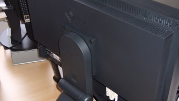

Das zweite Bild zeigt den doch enormen Standfuß des S2231W. Dadurch wiegt der Monitor auch eine Ecke mehr. Im Hintergrund der S2111W mit deutlich weniger Stellfläche, dafür ist der Bildschirm etwas dicker, wegen der direkten Hintergrundbeleuchtung.

Ich muss auch sagen, ich kann mich an die Farbdarstellung nicht so recht gewöhnen. Wenn ich Rot auf 94% senke, wie im Prad-Test angegeben, erscheint das Bild zu grünlich. Lasse ich rot auf 100%, ist er immer noch nicht so "warm" wie der andere Eizo. Oder der andere ist zu rötlich, eins von beiden. Aber beide sind so eingestellt wie im jeweiligen Prad-Test. Das sind dann wohl Serienschwankungen...

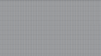

Tja, ich habe da auch keine richtige Erklärung für, es ist mir nur zufällig aufgefallen. Ich nehme aber mal an, dass die nah nebeneinander liegenden hohen Kontraste zu einem Belastungsszenario führen, welches die Ansteuerung auf die Probe stellt. Sozusagen der "worst case" für einen Monitor.

Hmm, warum kann ich meinen Post oben nicht mehr ändern... blöd.
Egal, hier eine Version mit weißem Hintergrund, surrt bei mir noch ein klein bisschen mehr.
