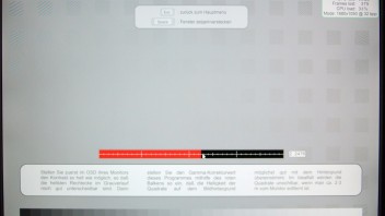

So, ich habe mich nochmal hinter den PixPerAn Gamma-Test gesetzt und festgestellt, dass der reale Gamma-Wert von ca. 2,15 auf der rechten Seite bis 2,38 auf der linken Seite geht, bei 2,2 Sollwert (der in der Mitte auch erreicht wird). Der Gammawert variiert also von einer zur anderen Seite um ca. 0,23.
Das können andere S2231W-Besitzer auch leicht mal testen, ladet euch http://www.prad.de/download/pixperan.zip runter und dann F1 für den Gammatest. Jetzt sollte man, wenn man den roten Balken hochzieht, irgendwann so eine "Welle" durch das Bild ziehen sehen, wo die Kästchen mit dem Hintergrund Eins werden. Bei einem Monitor mit gleichmäßigem Gamma gibt es nur einen Wert, wo das über das ganze Bild passiert, hier nicht. Mich würden mal eure Gammawerte dabei interessieren.
Ich finde das nicht großartig schlimm und es fällt auch nicht auf. Aber erwähnt werden sollte das doch vielleicht.

Aber hier nochmal ein Bild zu der ungleichmäßigen Gammaverteilung, die ja auch beim S2231W zu einem gewissen Maße auftritt.
Und zwar ist das bei PixPerAn tendenziell so, dass wenn man Gamma im Programm höher zieht, die Boxen dunkler als der Hintergrund werden, und wenn man Gamma niedriger zieht, der Hintergrund dunkler als die Boxen werden. Irgendwo beim richtigen Gammawert sollten dann Boxen und Hintergrund ineinander verschmelzen, so dass man nur noch eine graue Fläche hat.
Nun, bei dem TFT ist das so, dass der Gammawert auf der linken Bildschirmseite höher und auf der rechten Seite niedriger als der Sollwert ist. Das sieht man daran, dass in der Nähe des realen Gammawerts von 2,2 so eine "Welle" durch das Bild zieht, wo sie ineinander verschmelzen, aber man bekommt das nicht im ganzen Bild hin, nur in ca. 1/3 davon.
Auf dem Bild habe ich den Regler schon etwas weiter über den realen Gammawert hinausgezogen, und man sieht wie die rechten Kästchen schon sichtbar dunkler als der Hintergrund sind, während sie halblinks verschmelzen und ganz links heller als der Hintergrund sind (mit der Digitalkamera schwer einzufangen). Bei genau 2,2 ist der verschmolzene Bereich mittig.
Der S2111W wurde deshalb abgewertet, beim S2231W kam es nicht zur Sprache. Ist vielleicht nicht ganz fair. Ich denke mal, es ist hier etwas weniger ausgeprägt, aber dennoch vorhanden, wie man sieht.
