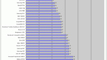

Habe nun auch die Anzahl der Messungen ins Diagramm mit eingetragen:

Ich habe es auch mal versucht, graphisch darzustellen, ich habe auch die letzten ergebnisse mit einbezogen. Ich habe einfach von jedem Montiortyp einen durchschnitt errechnet. ob das allerdings aussagekräftig ist, ist eine andere frage.
hier das diagramm:
hier das diagramm:
Habe 3 neue Ergebnisse eingetragen! Wir haben jetzt insgesamt 94 Ergebnisse!!!
Etwas übersichtlicher iss die Tabelle jetzt auch noch, die Reaktionzeit wird auch berechnet.Wenn man sich die ergebnisse so anschaut, sieht man schon das die 15"er zur schnelleren Sorte gehören, auch die neuen Sony x72 und x82 haben alle einen schnellen Bildaufbau! Den LG1710B kann man auch zum Spielen empfehlen. Was man auch erkennt ist das der Belinea 101740 analog etwas mehr schliert als digital! Und den Belinea 101741 eigentlich überhaupt nicht zum spielen empfehlen kann! Zu den Samsung TFT's kann ich jedoch nichts eindeutiges sagen.
