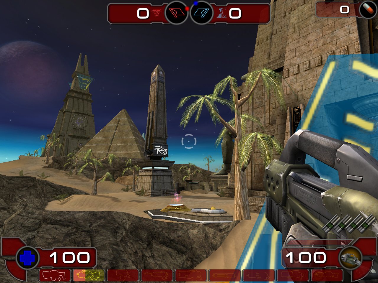

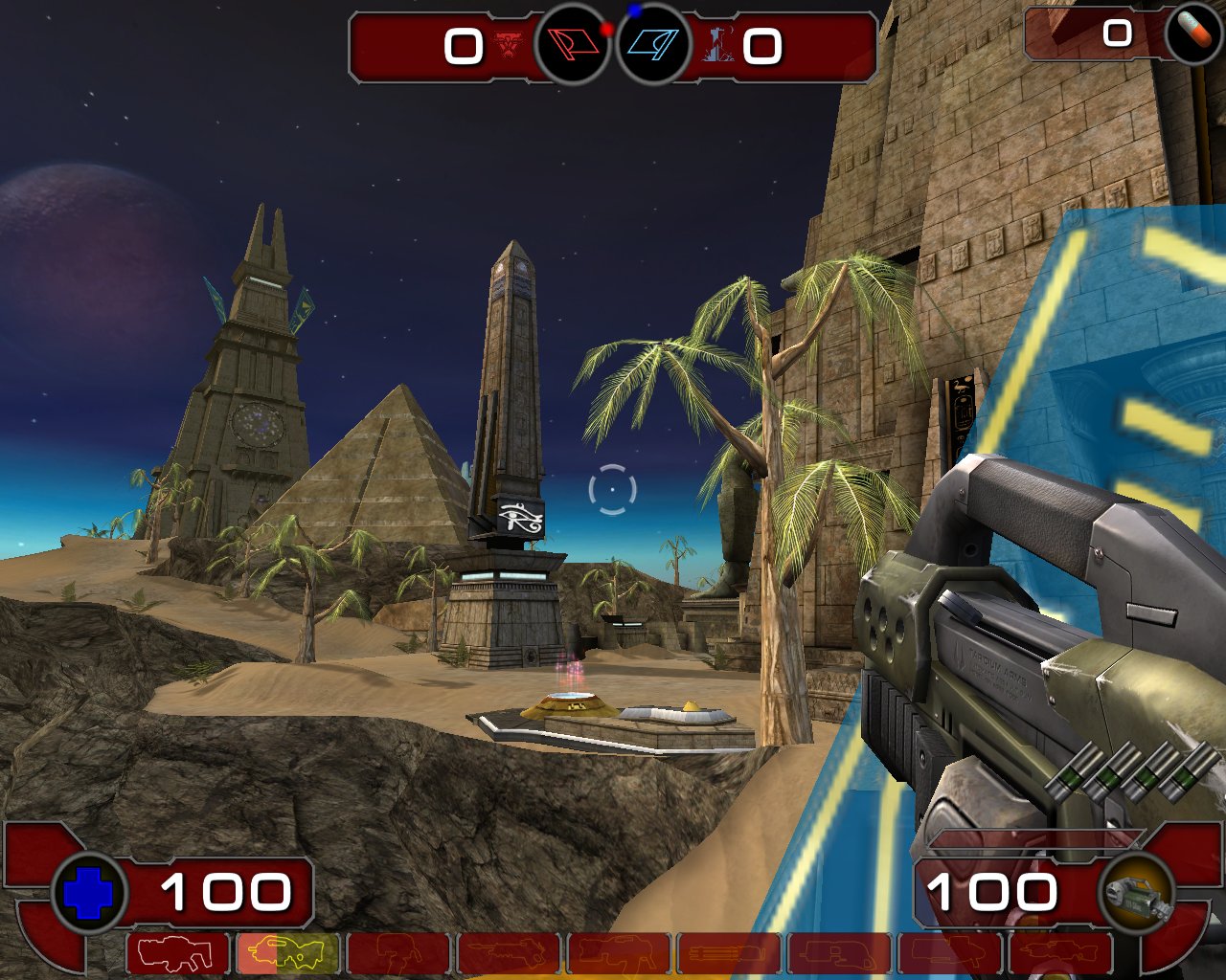

    Du hast leider nur teilweise Recht ! Man kann es nämlich ganz einfach nachprüfen, ob die Spieleprogrammierer die Auflösung 1280x1024 im 4:3 format darstellen lassen. Wenn dem wirklich so wäre dann kann man einfach die beiden Auflösungen 1280x1024 und 1280x960 mit ein paar Screenshots vergleichen. Ich habe das mal gemacht (UT2003) und siehe da das Fadenkreuz (Kreis1) wird wirklich falsch dargestellt, ebenso auch die komplette HUD Anzeige bzw. alle 2D elemente! ABER jetzt kommts -> die 3D Landschaften etc. werden korrekt dargestellt! Ich habe mal beide Screenshots upgeloadet damit ihr es auch selbst vergleichen könnt:
