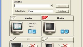

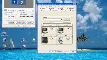

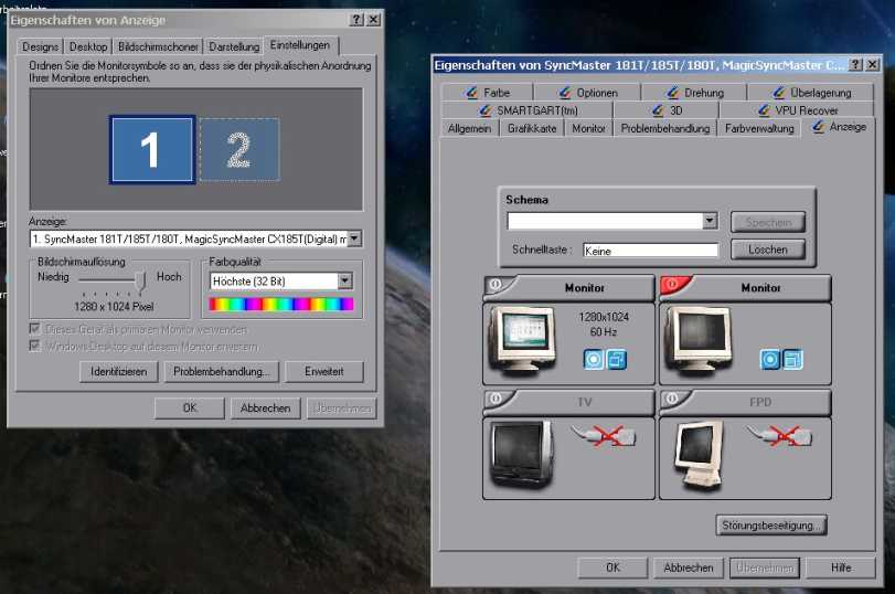

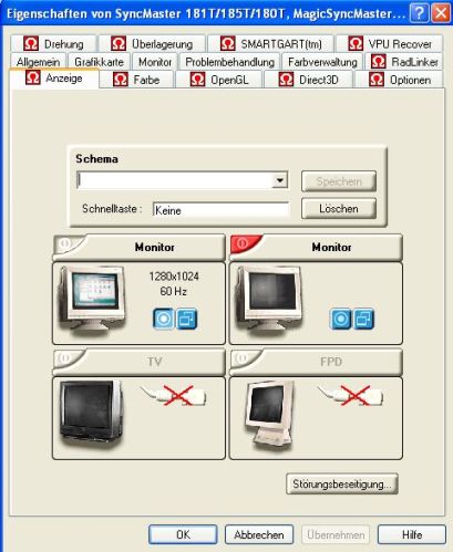

Das ist ja das Problem! Trotz angeschlossenem Sub-D und DVI kann ich keine Auswahl zwischen Analog und Digital treffen.
Wie man in meinem geposteten Bild weiter oben sehen kann, stehen nur die beiden Monitore zur Auswahl.Und wie gesagt, mit dem original Windows-Treiber funktionieren beide Ausgänge obwohl ich nirgendwo Analog oder Digital auswählen kann --> es sind beide dauerhaft eingeschaltet.

Es kommt noch hinzu das ich mit dem Omega-Treiber die Registerkarten in "Anzeige" -> "Erweitert" nur manchmal angeziegt bekomme.
Also kann ich nicht mal den DVI bzw. TFT auswählen.
Nur nach langem "rumspielen" im VGA-Modus (den ich mit F8 beim Booten ausgewählt habe) ist das Menü da, aber DVI lässt sich immer noch nicht auswählen. -

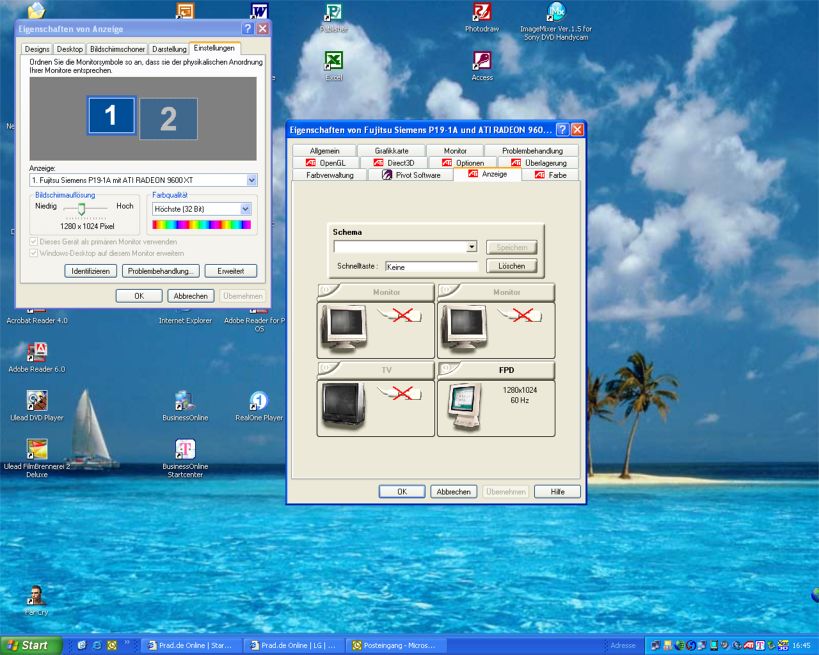

und wenn ich das Menü dann endlich wieder hab sieht es wie im Anhang aus = es ist kein DVI auswählbar
Zu dem zeitpunkt sind Sub-D und DVI angeschlossen.
Wenn ich Analog abziehe und dann den PC starte sehe ich wieder beim Booten was und wenn dann Windows wieder den Graka-Treiber initilisiert hat geht wieder nix mehr.

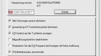

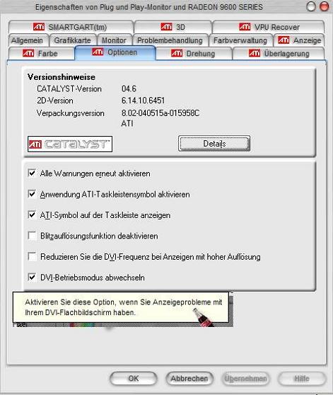

Aktivier doch mal im Treiber diese Option:
Vielleicht hilft´s ja. Ansonsten fällt mir auch nichts mehr ein.
Warum darf ich eigentlich keine Bilder einfügen????
Hallo Goldi
Zu 85.2% ist es das DVI Kabel. Du kannst ja auch mal die Option - DVI Betriebsmodus Testen.
Ich hatte folgende Probleme. CRT lief am VGA immer tadellos. Erst als der TFT dazu kam wurde es wunderlich. DVI Verbindung TFT eingeschaltet und .... duster na super. Rechner neu gestartet wieder nichts, VGA abgezogen .. und erst beim 2. Neustart war der TFT am DVI einsatzbereit. Anschließend den CRT am VGA und es klappte mit beiden. Zwar war der TFT jetzt Prim und der CRT Sec, konnte ich aber im Menü ändern.
Frage was passiert wenn Du beim zweiten Monitor auf den roten Knopf drückst ( Anzeige Monitor links) ?
Und probiere doch einmal dein 1. Monitor auf 1024x786 mit 60 Hz, ausschalten – DVI rein und starten !Ps mal ne janz dofe Frage. Dein Netzteil reicht aus

Treiber initialisiert wird ist Ende.- im "Anzeige"-Menü können nur die CRTs ausgewählt werden (siehe
Screenshot weiter oben) und der DVI ist somit nur analog zur Ausgabe
zu bewegen. Digital geht weiterhin nicht.Gibts sonst noch irgendwelche Vorschläge?!
