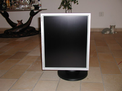

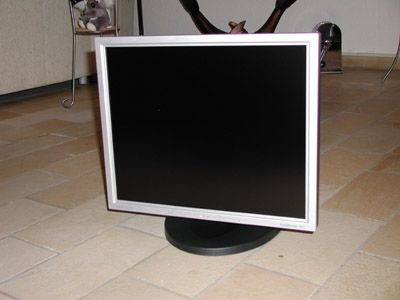

  • Hier 90° gedreht:
    Klick für großes Bild
    Man sieht das das TFT 50mm nach Links versetzt ist, was mich jedoch nicht stört.

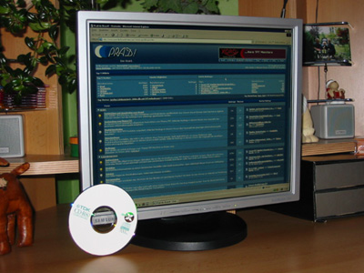

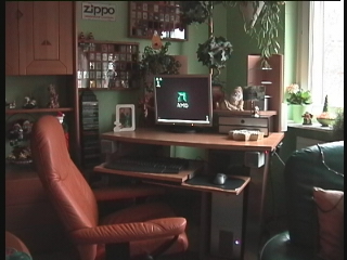

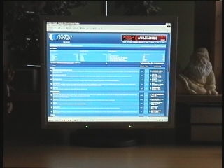

  • Servus,
    hier die versprochenen Pic´s. Bitte nicht über die Qualität meckern, die sind mit ner Videocam gemacht...:rolleyes:
    Ich denke mal der Unterschied zur normalen Höhe kommt dennoch ganz gut rüber.
    MfG
    bommel66

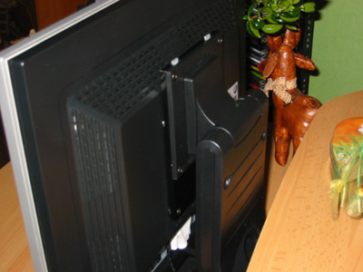

  • Servus,
    so, hab nun nochmal 2 Pics mit ner Digicam gemacht. Mit der CD hat auch jeder die Möglichkeit die Höhe zu vergleichen ;)
    @Prad
    nicht wieder über die Farben meckern ;) das Bild hab ich so von der Seite aufgenommen damit der Blitz nicht stört :))
    Adapterplatte:
    MfG
    bommel66
  • Klasse bommel66 :)
    endlich mal ein Bild im montierten Zustand des Adapters von "hinten".
    Jetzt kann sogar ich mir vorstellen wie das Teil verbaut ist :]
    Wenn alles gut geht wird mein 191 T nächste Woche genauso aussehen.
    mfg.Joe
    (einerdertotalbegeistertvondemteilist)
  • Leider läßt sich die extentrischeh Anordnung in Portraint-stellung nicht vermeiden. Das Panel scheint genau um die Breite aus der horizontalen Mitte versetzte zu sein, wie weit das Panel mit dem Flansch künstlich tiefegelegt worden ist.
    Sehr elegante Lösung und und die Dezentrierung auch nicht wirklich tragisch! :))
