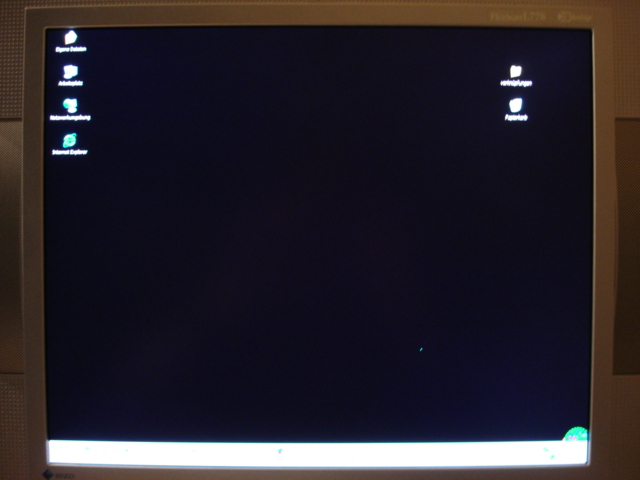

  • Hallo!
    Der Pixel leuchtet je nach Hintergrund anders. Unter schwarz eher hellblau, unter weiss rot.
    Er ist unter allen möglichen Hintergründen deutlich zu sehen.

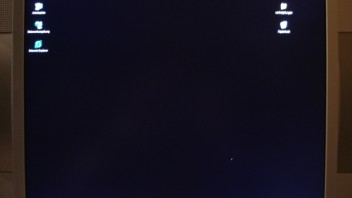

    Ich hoffe, man kann es auf dem Bild gut sehen. Ich mein, wenn das ein Pixel wäre, müsste das Bild ziemlich grob aussehen
  • Sieht eindeutig übel aus.
    Würde ich reklamieren und auf Umtausch / Reparatur bestehen, wenns nicht Dein verschulden ist.

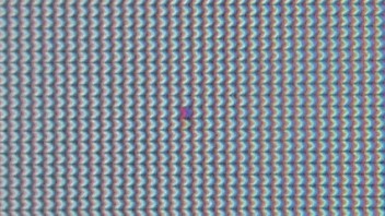

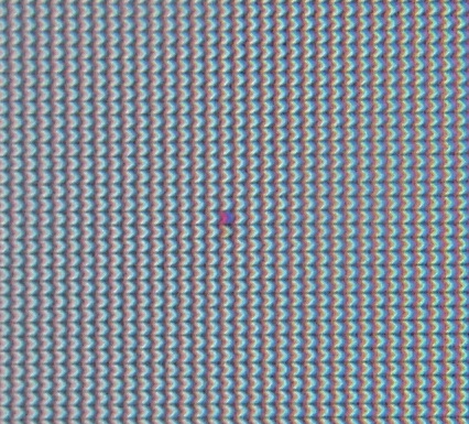

  • Also ich habe das Ganze mal mit einer Lupe untersucht, es sieht aus wie ein Pixel. Wenn ich daran denke, dass ein anderer sogar 2 solche Fehler haben kann, wird mir ganz schlecht

  • also auf meinem Monitor ist allein das Bild von dem Fehler schon gut 2 Pixel groß und wenn man den auf so einem kleinen Bild so deutlich sieht muss das eigentlich mehr als ein Pixel sein. Das kannst du aber mit einer Lupe oder eine Kamera mit sehr gutem Makromodus sehr einfach selber feststellen.

  • Eike (ich beziehe mich auf das erste Foto)
    Vorsicht! Ein Foto kann aus dieser Entfernung stark täuschen. Gerade wenn es ein leuchtender Pixel ist, denn durch die Belichtungszeit und Verwackler der Kamera wird aus einem Pixel schnell mal ein ganzer Pixel-Cluster.
    Deswegen mein Ratschlag an ChrisO, dass er es mit der Lupe ansehen soll, weil er am nächsten von uns allen dran sitzt. Auf dem Foto sieht man zwar, dass ein oder n-Pixel leuchten, aber wie viele es wirklich sind könnte man ebenso gut aus einer Glaskugel erfragen ;)

  • Das leuchtende Teil hat ja die Form eines Halbkreises, haben denn die Pixel eine solche Form?
