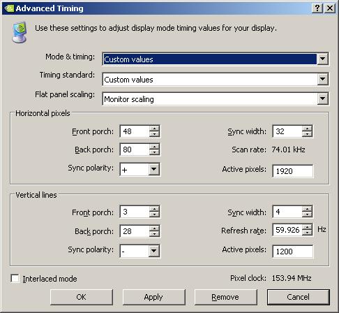

dann OK und auf Advanced Timing klicken
dort muß folgendes stehen:
siehe bild unter oder attachment
dann Apply und es sollte funktionieren! (kann schonmal 10sec dauern bis ein bild da ist)
falls es nicht funktioniert einfach warten, es wird nach 15sec die letzte einstellunge wieder geladen.

troubleshooting:
bei advanced timing habe ich alles eingestellt und nachdem ich auf ok klicke kommt eine kleine fehlermeldung das er die einstellung nicht gespeichert hat, bzw gelöscht hat.
unter mode&timing (adv. timing) habe ich 1920x1080 @59.94hz eingestellt, gehe ich auf apply hatte ich die auflösung, alles funktionierte, aber nach einem neustart bekomme ich dann ein "out of range" des monitors präsentiert.
meine lösung war: Treiber deinstallieren - neue treiber installieren, danach 1920x1080@60hz und 1920x1200@60hz als custom-auflösung hinzuzufügen.
