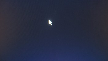

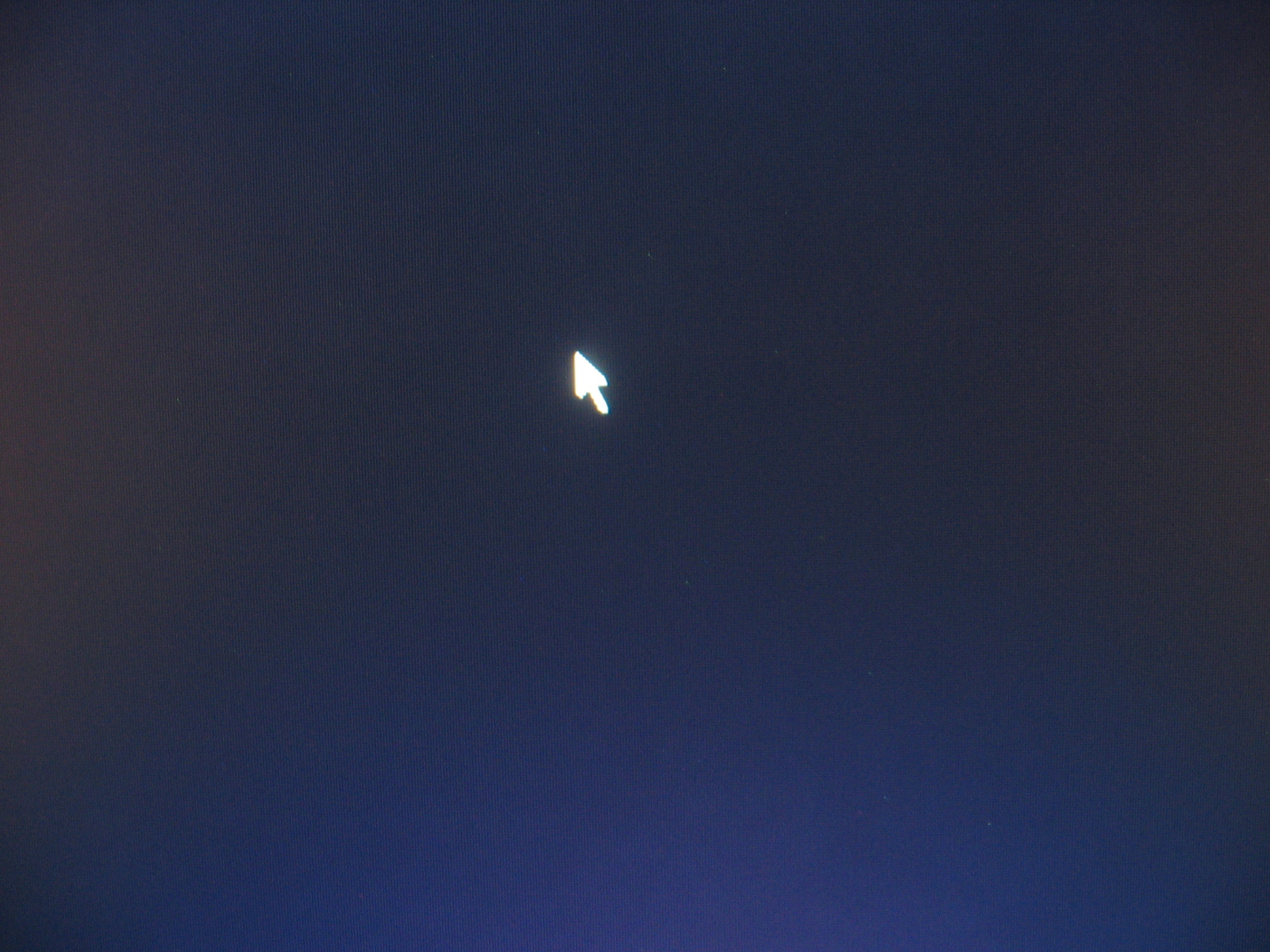

Ich hab den TFT schön länger als 2 Wochen, hab Ihn per onlineshop bei PIXMANIA gekauft.
Folgende Probleme habe ich:
-Schlechte Interpolation
-Bei schwarzem Bild ist der untere bildschirmdrittel mehr viollet als schwarz
-Bei schwarzen hintergrund wenn ich nahe an den Bildschirm mit den AUgen gehe, und genau schaue, seh ich n sternen himmel (sicher über 30 sterne)
Hab den Prolite e435s und der hat eigendlich überall gut abgeschnitten.
Reichen diese Gründe als rückgabe...?
MFG

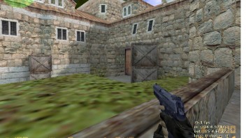

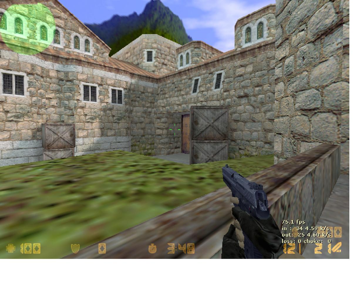

mal eine beispiel der "gelobten" interpolation!
Ich glaub mein TFT nimm tgar keine Interpolation vor. Ist bei jedem spiel schlecht.
800*600 CS 1.6 32bit
Ist das ein Screenshot oder ein Foto?
ich hab ein print scrren gemacht un ddan das bild vergrössert. Bis es dieselbe quali hat wie ingame
also annst auf das bild gehen
Also nen Screenshot ist quatsch da er deine "schlechte" Interpolation nicht darstellen kann.
Ein Photo wäre hier praktikabler.

also,
also die sternchen sind rot blau etc. also ich glaub staub sieht anders aus.
Auf das bild kannst du gehn, genau so siehts ingame aus! also kommts für dich jo ned drauf an ob foto oder scrreeen ![]()
trau mir einfach ![]()

mal von dem abgesehen dass CS sowieso kacke aussieht....
warum musst du es bitte mit 800x600 spielen?
interpolation sieht nur bei z.b 640x512 gut aus sehe ich das richtig?
weil dann 1 pixel von 4 auf dem TFT dargestellt werden...
alles andere muss verwaschen klingen, weil ja dann z.b. 1 pixel von 1.5 pixel auf dem TFT wiedergegeben werden müssen, und er somit verwischen muss
haste schon probiert, im graka-Treiber die Interpolation auszuschalten?
is zwar dann kleiner das Fenster, allerdings gestochen scharf...
aber die beste Lösung ist immer, die native Auflösung einzustellen...

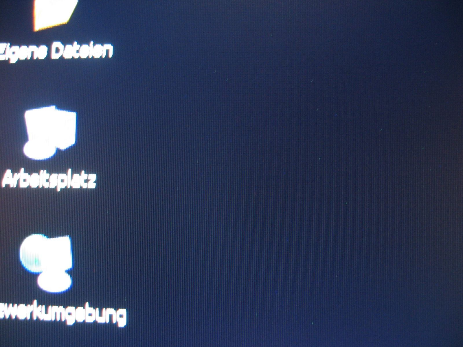

Hier mal 2 screens wegen den pixels... sind hal tnur ganz kliene pixelfehler ist glaub kein garantiefall ![]()
Also das zweite Bild sieht eher nach Staub aus, die sind ja alle so lang und schräg.
Hast Du mal wegen dem "Pixelfeuerwerk" in den anderen Thread geschaut?
Mal die Anschlussart gewechselt (digital/analog)?
