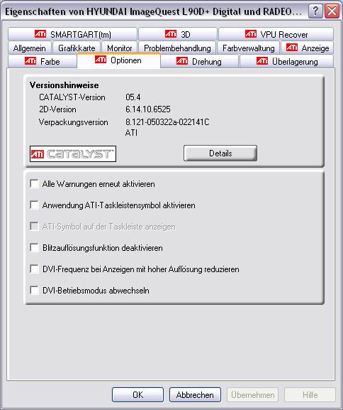

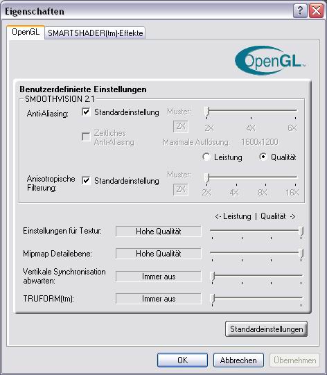

Hi Oliver1201 !

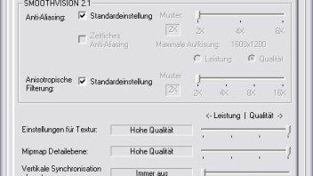

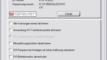

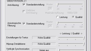

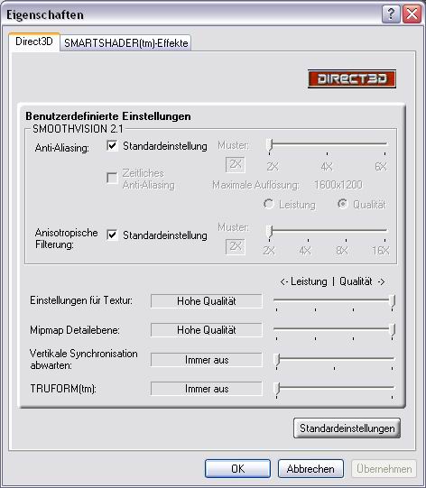

Also bei mir ist es wie folgt eingestellt:
Ich habe noch die "alten" 5.4 Catalyst Treiber drauf, da ich mit den neuen 5.5 leider paar Probs hatte.
Habe zwar einen Hyundai L90D+, aber das dürfte wohl keinen großen Unterschied machen.
Monitor natürlich über DVI angeschlossen und somit mit 60Hz laufend.
Vsync hatte ich am anfang an.
Da ich aber einer der wenigen bin, denen es dann zu langsam vorkommt, hab ich seit längerem Vsync off.
Das ist allerdings ne Geschmacksfrage, musste selber gucken wie dir das zocken besser gefällt mit oder ohne.
Mit diesen Einstellungen bin ich bis jetzt ganz gut "gefahren".
MFG Loui

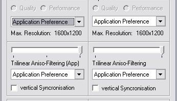

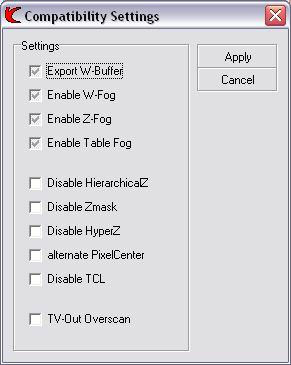

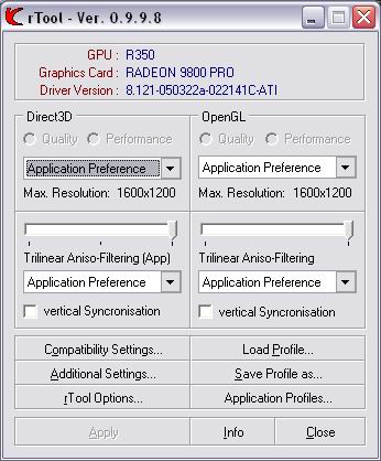

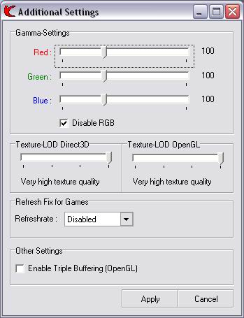

wow, ich wusste gar nicht, daß man mit dem rtool so viel einstellen kann.
Jepp mit Rtool lässt sich so einiges einstellen.
Ich finde es gehört einfach zu einer Radeon Karte dazu.
Zusammen mit den Catalyst, Omega oder den DNA Treibern lässt sich da einiges machen.
Allerdings sollte man schon über ein bissel Grundwissen verfügen, da bei falschen Einstellungen vielleicht nicht s mehr geht.
MFG Loui

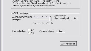

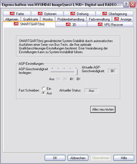

@ Louis hast du Fast Schreiben absichtlich aus ? Für was ist das ?
Jepp das soll so sein, habs im Bios abgeschaltet und nachträglich im SMARTGUART ebenfalls auf OFF gestellt.
Fast Schreiben bringt nicht wirklich einen Geschwindigkeitsvorteil, sondern kann zu abstürzen, hängern oder sonstigen Probs führen.
Deshalb haben es die meisten Leute aus.
Die Omega und DNA Treiber Modder sagen auch das man FastSchreiben besser deaktivieren soll, da es wie gesagt nicht wirklich was bringt sondern eher Probleme verursacht.
Fast Schreiben (Fast Write):
Fast Schreiben wird benutzt, um die AGP-Verbindung zwischen dem Frame-Puffer am Grafikbeschleuniger und der CPU aufrecht zu erhalten. Diese Einstellung ist für viele Chip-Sets deaktiviert, da sie dieses Feature nicht unterstützen. Auch wenn einige Chip-Sets angeben, das Fast Schreiben-Feature zu unterstützen, sind sie oft nicht mit allen Grafikbeschleunigern kompatibel.
Wenn du noch mehr Infos über Fast Schreiben suchst, einfach mal den Begriff in Google eingeben und dann wirste massig Seiten finden mit Erklärungen, Beispielen Vergleichen usw.
MFG Loui
