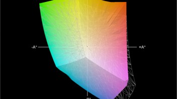

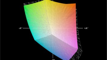

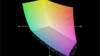

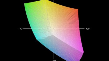

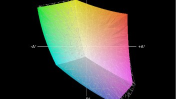

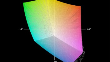

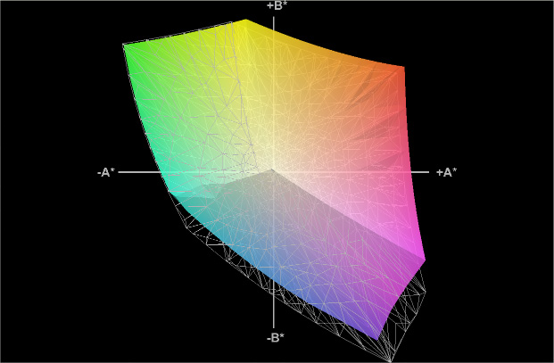

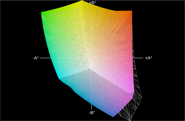

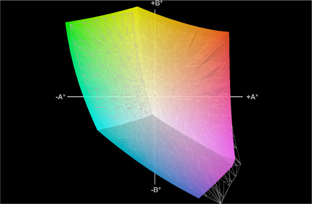

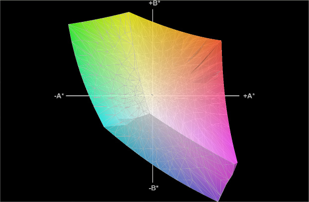

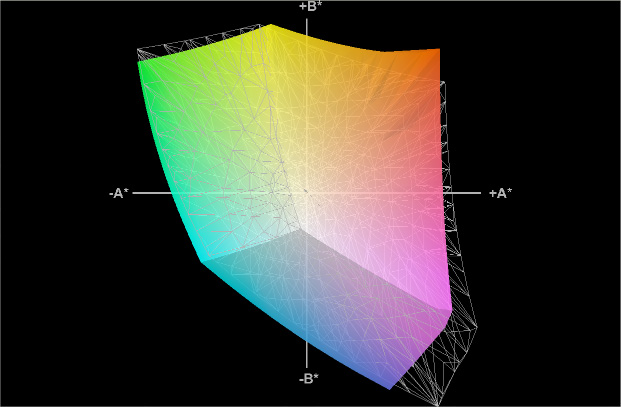

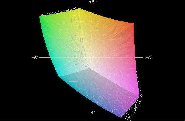

Zusätzlich hänge ich Bilder mit den Vergleichen der Farbräume verschiedener folgender TFTs an, die in der PRAD-Kaufberatung für Grafiker aufgelistet sind: Eizo L768/L797, sowie der hochgelobte Eizo L778 zum Vergleich, Fujitsu-Siemens P19-2, Viewsonic VP191, Samsung 910T

Die folgen Bilder wurden mit Eizo Profile Analyzer erstellt. Man kann dort eigene ICC Profile hochladen und miteinander vergleichen. Die dargestellen Bilder zeigen den Farbraum des jeweiligen Monitors in den Werkseinstellungen im Vergleich zum sRGB Profil (als Gitternetz darüber gelegt). Der L768 bringt wie der L797 zwei Profile mit, eines für 6500K Farbtemperatur und eines für 5000K.
Auffällig ist, dass sowohl der Eizo L768 bei 6500K Farbeinstellung, als auch der Fujutsu-Siemens P19-2 mit dem sRGB-Profil übereinstimmen, das kann beim Arbeiten mit sRGB- Scannern und Digitalkameras Vorteile zeigen, da die Farben aller Geräte weitesgehend übereinstimmen sollten.
Stimmt der Farbraum eines Monitors nicht mit dem Gitternetz überein (z.B. überstehende Ränder), so stellt er nicht weniger Farben als der sRGB Farbraum dar, sondern andere Farben. Das kann auch Vorteile haben, schließlich ist der sRGB Farbraum kein Optimum, sondern nur eine standardisierte Auswahl von Farben. Der VP191 stellt z.B. deutlich weniger Magenta als der sRGB Farbraum dar, dafür aber deutlich mehr Rot und Geld, und etwas mehr Blau und Türkis. Der L778 scheint fast weniger Farben darzustellen, das ist aber nicht so, er stellt in einem etwas kleinerem Farbraum einfach mehr (sanftere) Abstufungen dar, und ist sowieso frei einstellbar (10 Bit).

Reihenfolgen der Bilder von oben links nach unten recht: Eizo L768 6500K, L768 5000K, L797 6500K, L778, Fujitsu-Siemens P19-2, Viewsonic VP191, Samsung 910T
