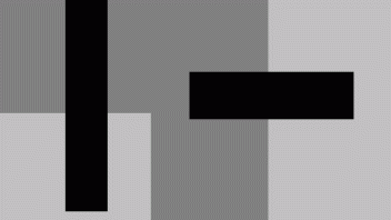

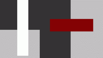

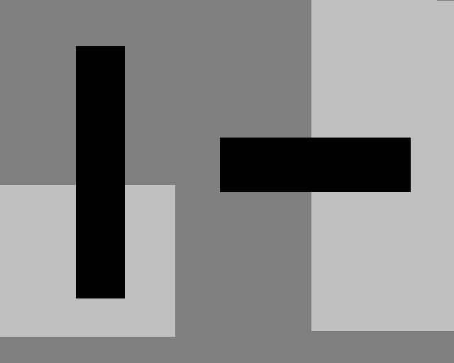

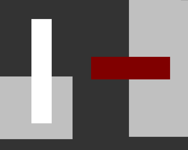

  • Mittlerweile habe ich mir dieses Problem mal genauer angesehen. Overdrive bedingt gibt es einen hellen Schweif, wenn sich dunkle Objekte vor helleren Hintergründen bewegen. Außerdem gibt es einen dunklen Schweif, wenn sich helle Objekte vor dunkleren Hintergründen bewegen.
    Der Effekt ist allerdings in beiden Fällen vor allem bei eher dunklen (z.B. dunkelgrauen) Hintergründen sichtbar.
    Beispiel:
    Schwarzer Balken vor dunkelgrauem Grund: heller Schweif
    Weißer Balken vor dunkelgrauem Grund: dunkler Schweif
    Hellgrauer Balken vor dunkelgrauem Grund: dunkler Schweif
    Der Effekt lässt sich allerdings stark verbessern, indem man auf 75Hz statt 60Hz umstellt.
    Da es sich um ein Phänomen handelt, dass durch Overdrive erzeugt wird, ist es kein spezielles Problem des VP191, beim Eizo L778 wurde es auch bestätigt, und der P19-2 wird es sicher auch zeigen. Beim VP191 ist es laut Tomshardware noch recht moderat und gut ausbalaciert. Der VX924 (und wohl auch der Samsung 930BF) zeigen dieses Verhalten noch deutlich schlimmer.
    Der VP191 lässt sich über den analogen Eingang und Auflösungen unter 1280x960 auch bei 85Hz betreiben. Angenehmerweise ist dabei das Bildverhältnis immer 4:3 statt 5:4, also eigentlich perfekt für 1024x768 und 800x600 geeignet. Leider tritt der Overdrive-Effekt bei 85Hz aber am stärksten auf, und dürfte somit das Spielvergnügen beeinträchtigen.
