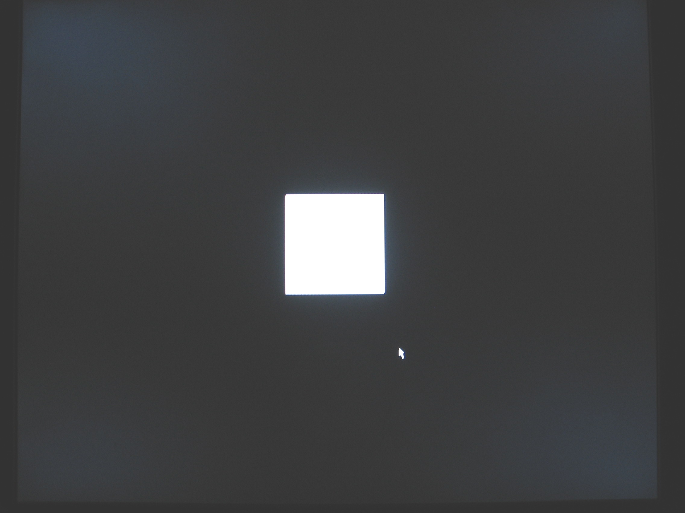

    Zur Helligkeitsverteilung steht: "Die Ausleuchtung des Belinea 101920 ist gut [...]"
    Aber warum es kein sehr gut geworden ist lässt sich leider nicht herausfinden.
    Vielleicht kann ein glücklicher 101920(neue Version) Besitzer mal einen schwarzen Hintergrund knipsen und reinstellen.
    Bis auf die beiden Punkte ^^ (Farbraum und Helligkeitsverteilung) fand ich den Test echt gut und möchte mich bei Achim dafür ganz furchtbar bedanken :) !

    Der Testbericht wurde im Punkt Helligkeitsverteilung präzisiert: ´Die Ausleuchtung des Belinea 101920 ist gut, allerdings sind ab 70 % Helligkeitswert in den Eckbereichen sichtbare Aufhellungen erkennbar.´
    Eines sollte aber nicht vergessen werden: Die Ausleuchtung bei Displays unterliegt generell, je nach Hersteller mehr oder weniger, einer gewissen Serienstreuung.
