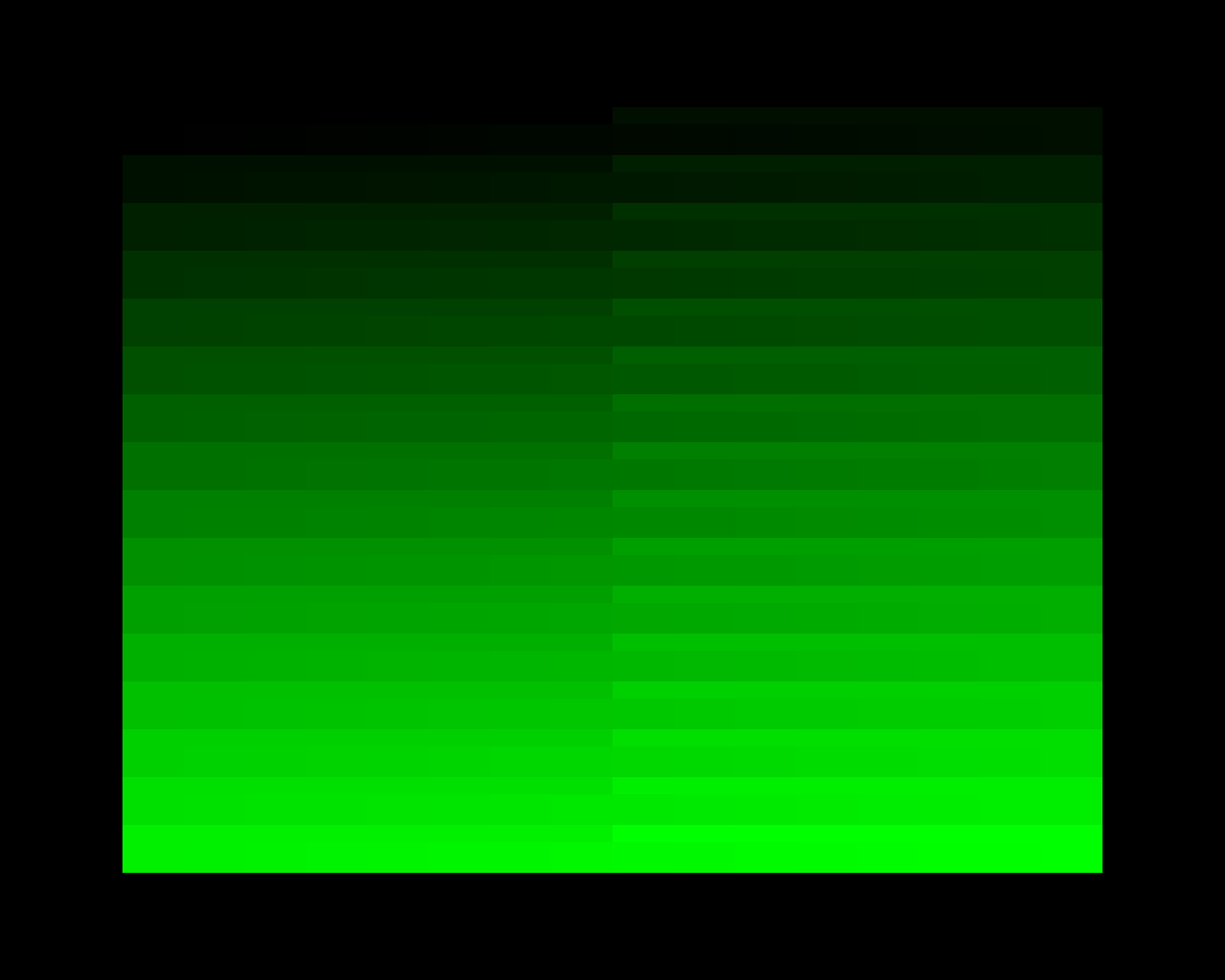

Mein drittes Geräte ist nun da und hat ein wesentlich besseres Bild als das zweite. Zum einen zieht er deutlich weniger Schlieren als der zweite, was sich allerdings weniger in Spielen bemerkbar macht (da aber auch), sondern vor allem beim Scrollen von Text per Scrollbar im Browser. Beim zweiten wurden die Buchstaben beim Scrollen immer fett, dieser macht das nicht.
Zum anderen liegt das aber tatsächlich auch an der besseren Ausleuchtung. Genauso wie mein erstes Gerät sind die Ecken wieder viel dunkler. Aber was noch wichtiger ist, das Schwarz ist über die gesamte Fläche dunkler und somit der Kontrast sichtbar besser und das Bild knackiger.
Im Gegensatz zum zweiten Modell lässt sich dieser wieder bis zum Anschlag (den Füßen) nach unten verstellen. Das ist für mich sehr nützlich, da der Monitor auf einem Sockel steht (genauer auf einer hölzernen Trittbank und darunter der Subwoofer meiner Lautsprecher).

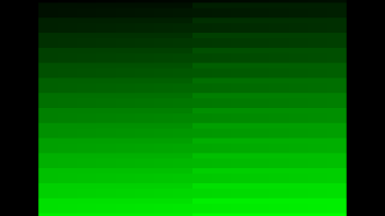

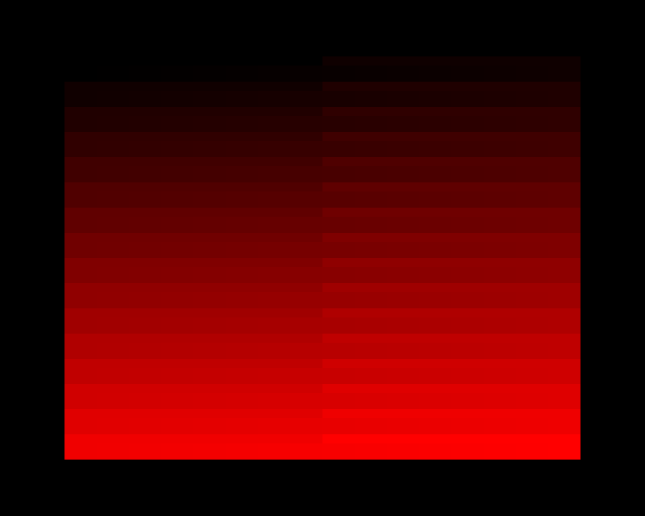

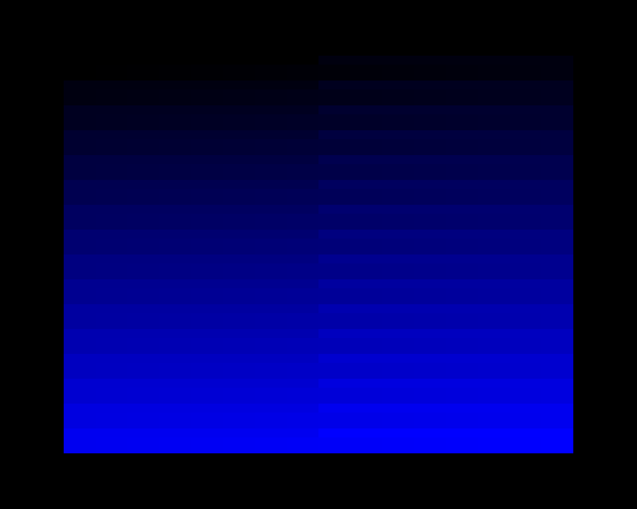

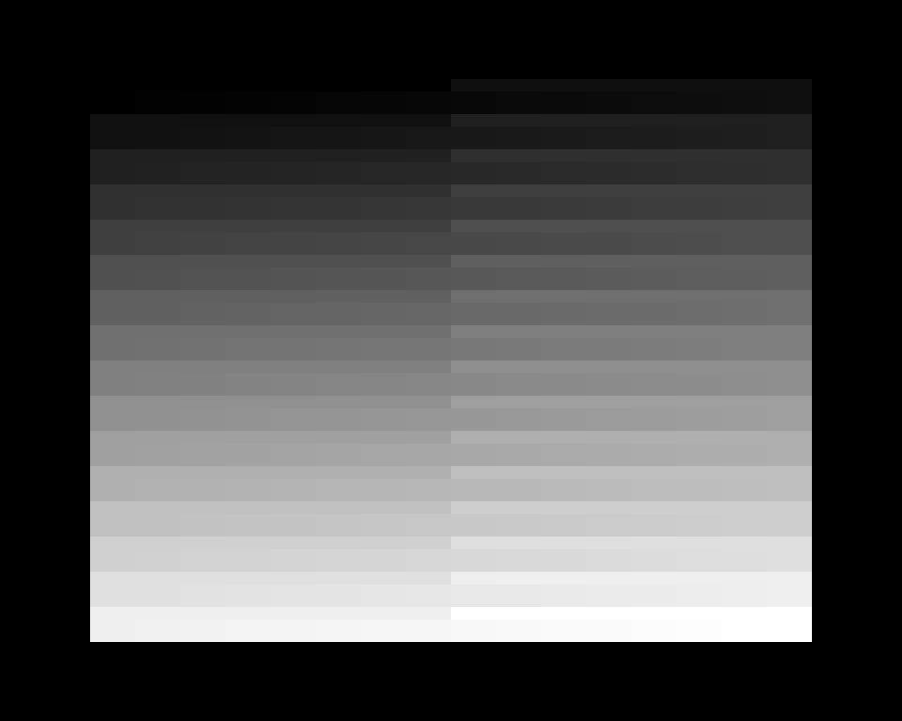

Der Monitor scheint das volle Grünsprektrum anzuzeigen, die dunkelsten Grüntöne sind im Farbverlauf nun vorhanden, entsprechend gibt es keine Streifenbildung im Grauverlauf, auch nicht beim verstellen des Kontrastes und somit deutlich besser als der VP191. Die dunkelsten Grautöne sind nun auch vollständig aufgelöst. Es scheint außerdem so, dass der Monitor beim Absenken des Kontrastes entweder sehr gut selektiert, welche Farben er verwerfen muss um keine Streifenbildung in Verläufen zu produzieren, oder er verwirft garnicht. Im zweiten Fall müsste er aber intern mit mehr als einer 8 Bit Tabelle arbeiten, womit Viewsonic sicher geworben hätte. Trotz viel Mühe und Aufwand bin ich auf jeden Fall nicht in der Lage fehlende Farbbereiche beim Absenken des Kontrastes zu erkennen.

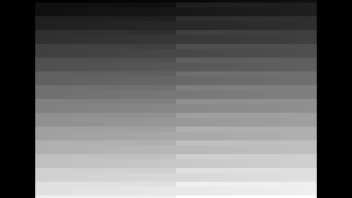

Beim Absenken des Kontrast werden einfach alle Farben dunkler, die Weißtöne werden Grau, die Anzahl der Abstufungen bleibt aber scheinbar gleich hoch. Beim Erhöhen des Kontrastes über 70% (Standardwert) werden die hellsten Grautöne durch weiß ersetzt, während alle anderen Farben einfach etwas dunkler werden. Schwarz bleibt allerdings Schwarz (wurde beim VP191 grau) und alle dunklen Farbabstufungen bleiben erhalten. Gleiches gilt übrigens auch beim Verändern der Farben, trotz Absenkung bis auf 0% bleiben die Abstufungen erhalten.
Das Flirren in den Farbbändern ist leider nur fast verschwunden, ist aber so sehr reduziert, dass man es schon sehr gezielt suchen muss. Das ganze hängt auch stark von der gewählten Farbeinstellung ab. Wer nicht weiß wonach er suchen sollte, wird es aber wahrscheinlich nicht bemerken. Trotzdem bleibt ein seltsamer Beigeschmack, den es erinnert ein wenig an Dithering und die deutsche Viewsonic Seit schreibt zum VP930 er würde 6 Bit +2 nutzen, obwohl gleichzeitig von 16,7 Mio. Farben die Rede ist.
Die Farben lassen sich nur über einen Trick manuell einstellen. Es hat etwas gedauert bis ich den genauen Mechanismus raus hatte. Wie ich schon schrieb wird das Bild sofort farbstichig sobald man eine der Grundfarben (Rot, Grün, Blau) nur einen Klick verändert (Richtung egal). Genauer ist es so, dass die jeweilige Farbe über 100% erhöht wird. Stellt man also alle drei Farben einen Klick runter und wieder rauf hat man am Ende das gleiche Ergebnis, als wenn man den Kontrast um ziemlich genau 11% erhöht hätte. Um also die Farben brauchbar einzustellen muss man zunächst den Kontrast um 11% senken, dann Farben einstellen (immer alle drei Farben verändern!) und dann den Kontrast wieder anheben. Ist zwar ein unerfreulicher Fehler, aber zumindest kann man ihn mit diesem Trick umgehen.
Das dritte Modell hat leider einen komplett toten Pixel (mein erster Pixelfehler bei einem Viewsonic), diese werden von der Viewsonic Garantie abgedeckt. Interessanterweise ist der tote Pixel dunkler als ein komplett schwarzer Bildschirm! Im Betrieb scheinen die Pixel bei Schwarz also immer noch etwas Licht durchzulassen. Zudem habe ich einen defekten Subpixel entdeckt, dieser leuchtet dauern Rot, das sieht man allerdings nur bei dunklen Farben, selbst bei rein blauen oder grünen Bildern ist er nicht zu sehen, da diese bei den gängigen Pixelfehler-Programmen viel zu hell sind.

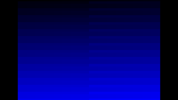

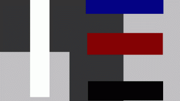

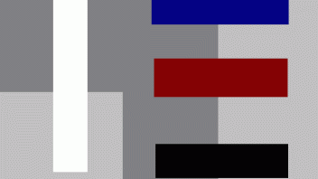

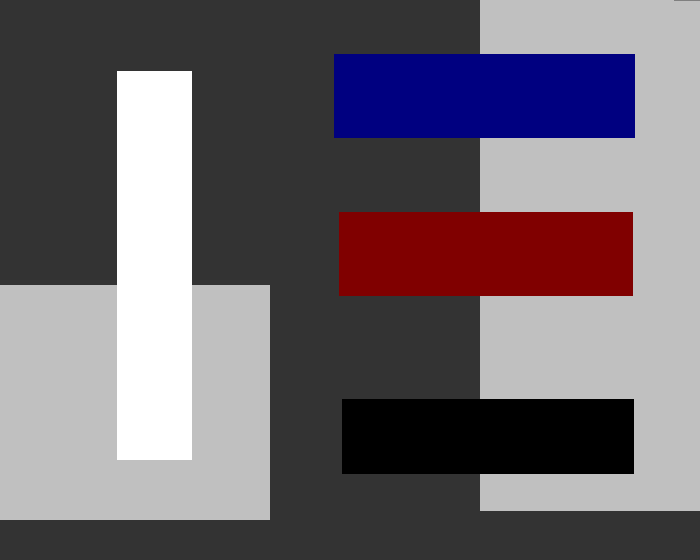

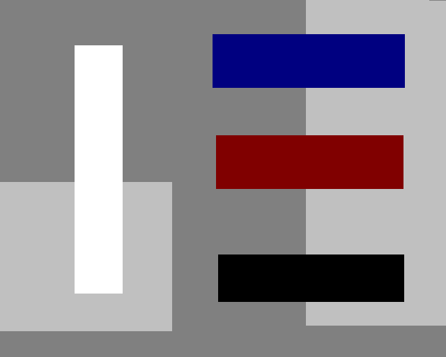

Folgende Testbilder habe ich gebastelt, um die Kontrasteinstellungen und Schlierenbildung des Monitors zu testen. Die Verläufe haben einen extra breiten Rand, um der Lichteinstreuung an den Ecken zu entgehen. Es gibt 16 Zeilen mit jeweils 16 Abstufungen. Über jeder Zeile befinden sich außerdem zwei Balken, der linke entspricht der Farbe der ganz linken Abstufung, der rechte entspricht der Farbe der rechten Abstufung. Somit kann man anhand der Balken den Farbverlauf auch noch dann erkennen, wenn das Auge zwischen den einzelnen Stufen schon keinen Unterschied mehr ausmachen kann.
