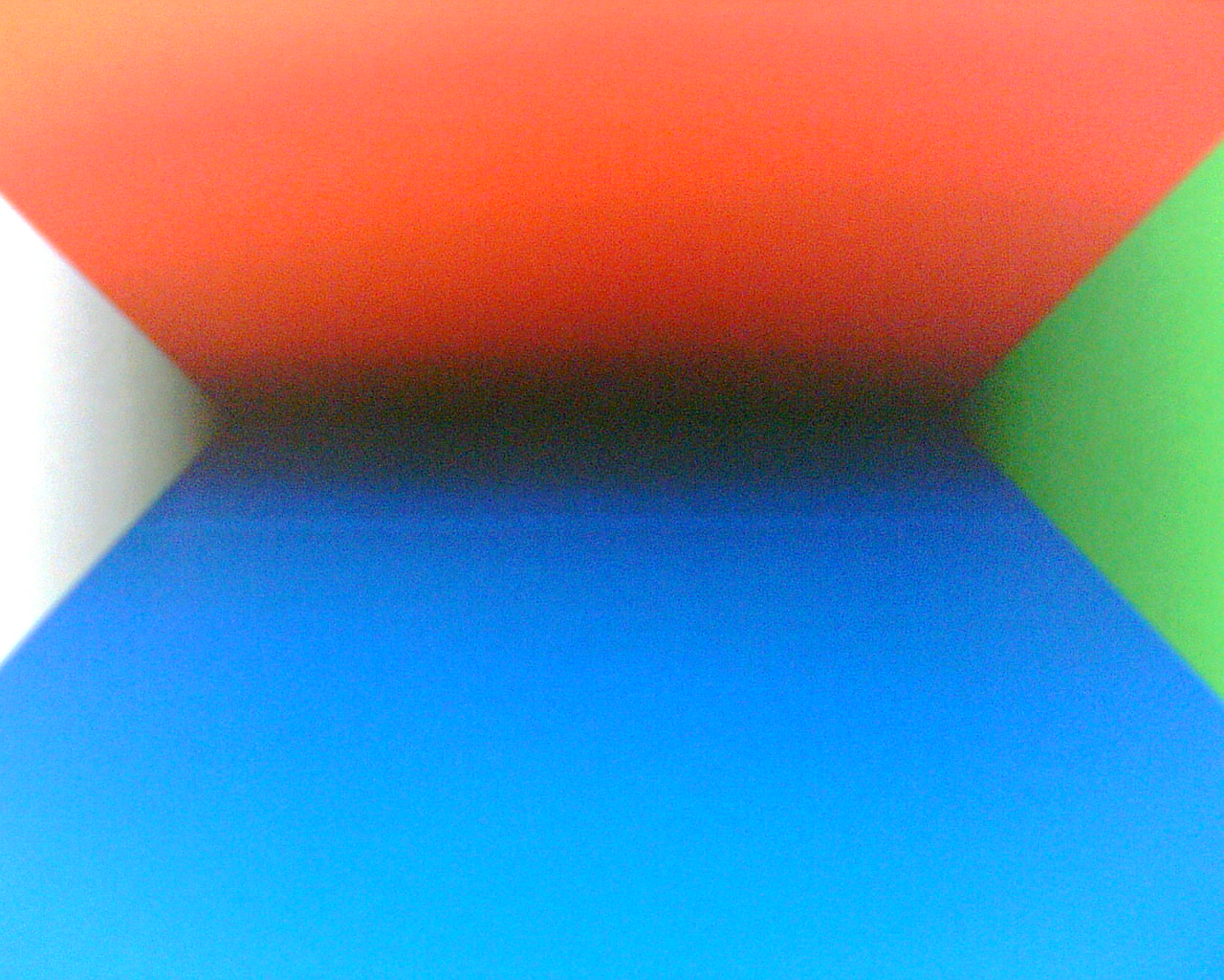

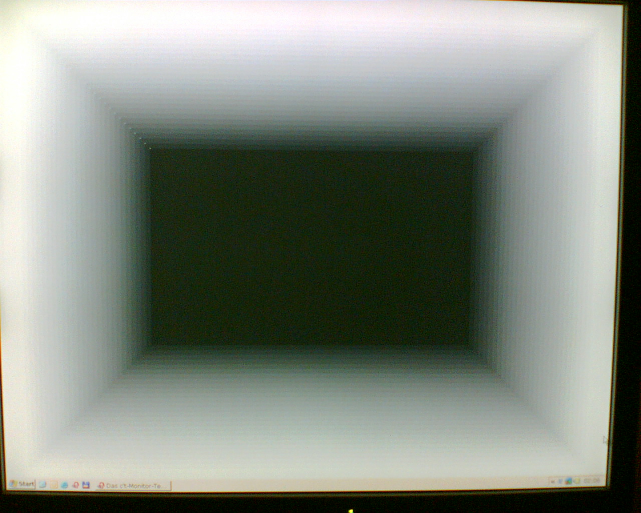

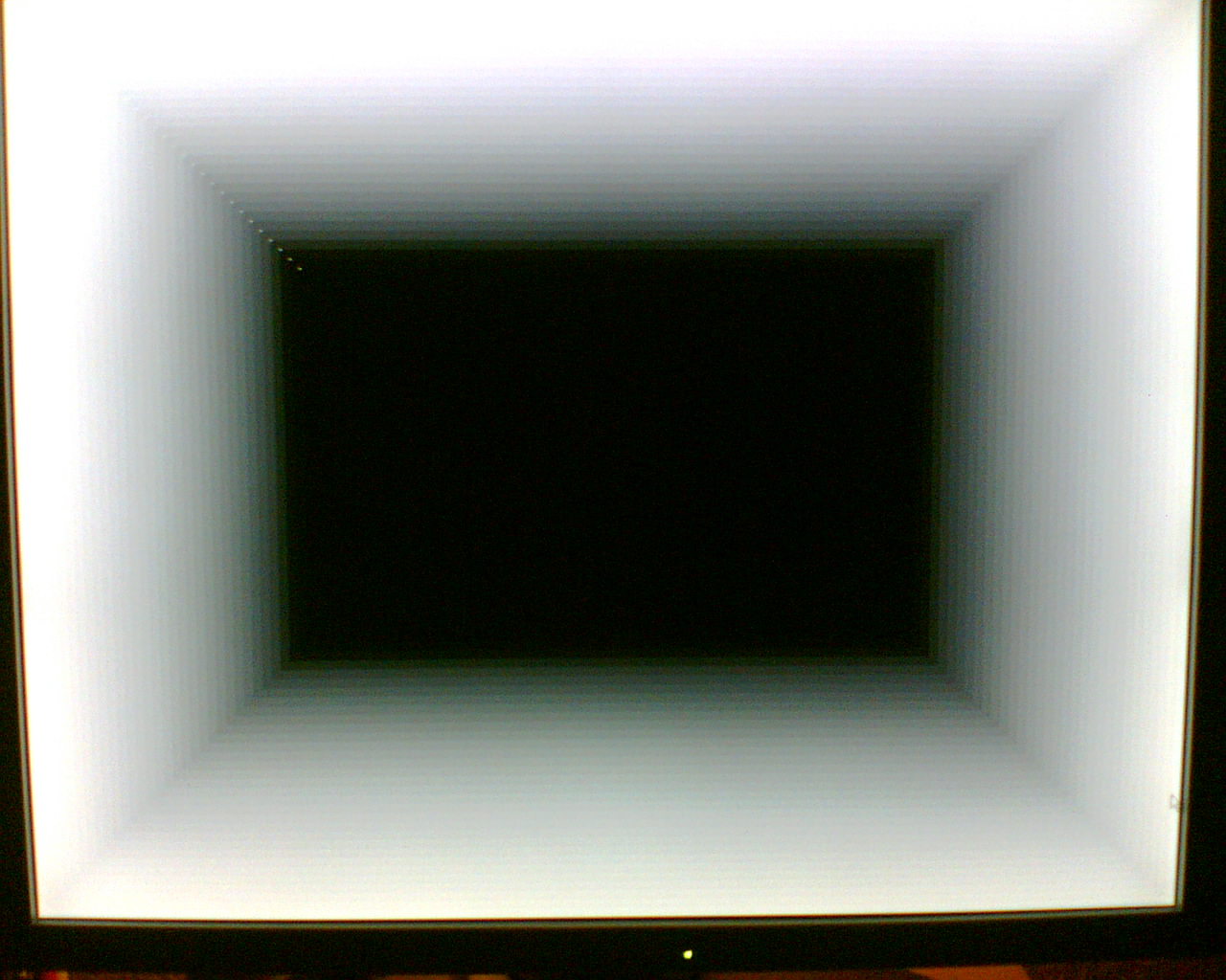

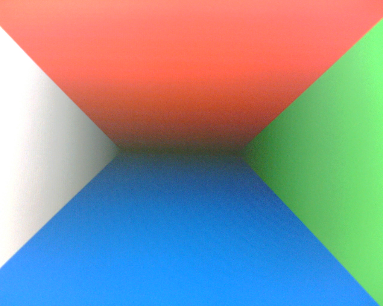

    Man muss sich eigentlich nicht an das Flirren gewöhnen, da es im alltäglichen Betrieb nicht auftritt, denn sichtbar sind nur einige dunkle Farbbereiche betroffen. Allerdings war unter meinen Test-Grafikkarten eine mit scheinbar unsauberen analogen Ausgabesignal. Schwarz wurde vom Monitor an dieser Karte als dunkelgrau interpretiert, und genau dieses dunkle Grau ist massiv vom Farbflirren betroffen.
    Man kann das auch leicht selbst herstellen, indem man die Helligkeit im Grafikkarten im Grafikkartentreiber (zumindest Nvidia) auf 113% oder 115% setzt, und dabei am Monitor das sRGB Farbprofil einstellt. Schwarz wird dann durch die Helligkeitsveränderung zu einem der Grautöne die deutlich flirren.
    Die folgenden zwei Fotos verdeutlichen den Effekt in etwa. Das grobe Bildrauschen auf den Bildern wird allerdings von der miesen Kamera meines Handies und deren digitalen Restlichtverstärkung produziert. Trotzdem geben die Bilder eine Ahnung davon, was man sieht wenn man die Helligkeit im Treiber raufdreht.
    1. Foto 100% mit Schwarz in der Mitte.
    2. Foto 113% mit Dunkelgrau in der Mitte.
    3. Foto 105% Farbverlauf mit deutlichem Störstreifen im blauen Farbband.
    4. Foto 113% Farbverlauf mit bläulichen leichten Störstreifen entlang des roten Verlaufs. Eigentlich Störstreifen "kastenförmig" in allen Farben, aber das stellt die Kamera nicht mehr dar.
