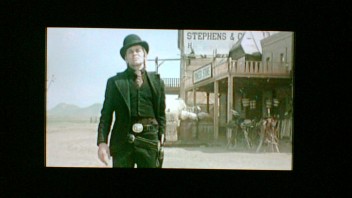

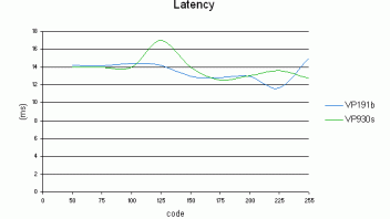

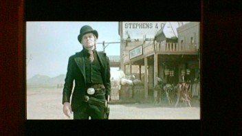

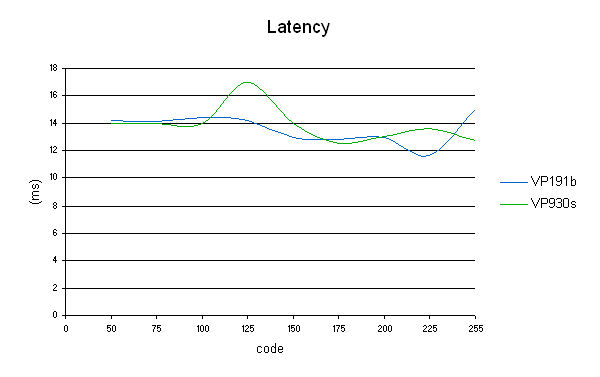

    Overdrive Ghosting ist faktisch nicht vorhanden. Das bestätigt auch der sehr gut ausgefallene Testbericht auf Tomshwardware.fr (Link ist ins Deutsche übersetzt). Dafür schlieren einige wenige Farbkombinationen, am auffälligsten ist Schwarz auf dunkelgrau. Während schwarze Lampen an dunklen Wänden bei Halflife2 beim VP191 eher zu einem kleinen Heiligenschein neigen, ziehen sie jetzt schwarz nach.

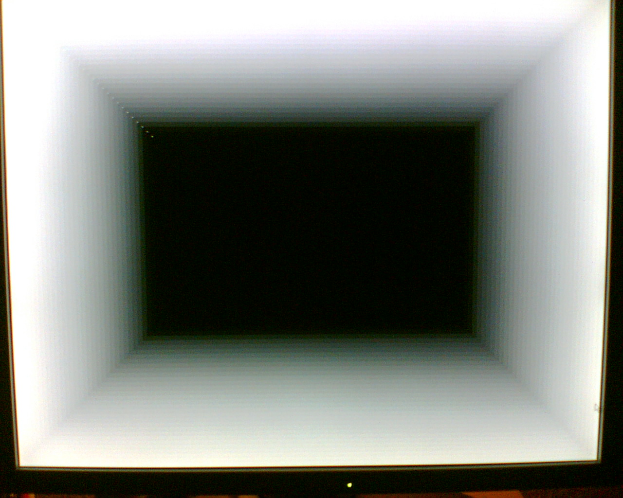

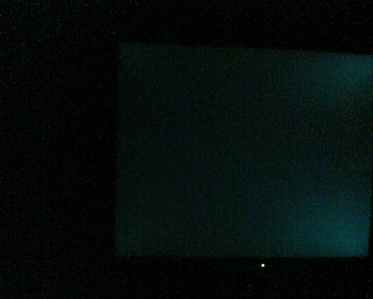

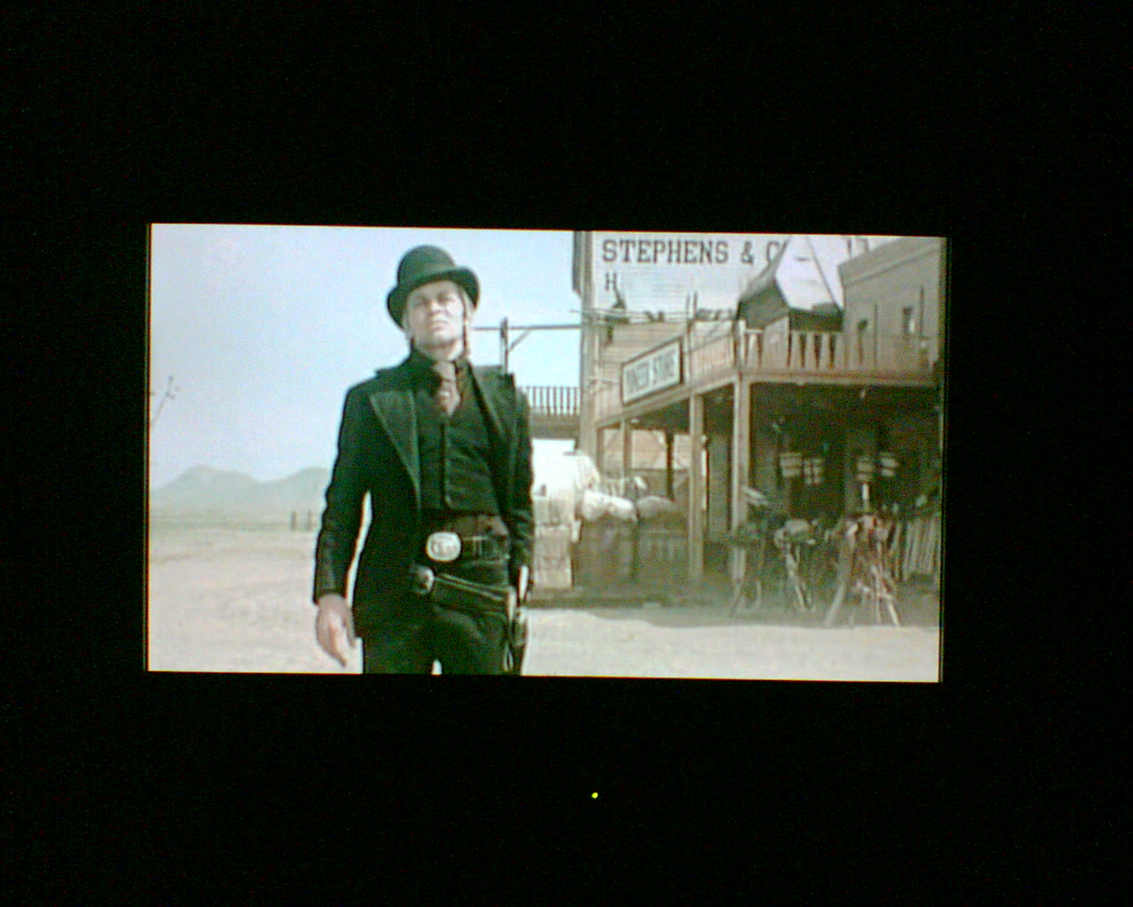

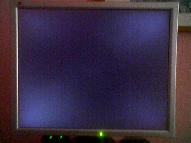

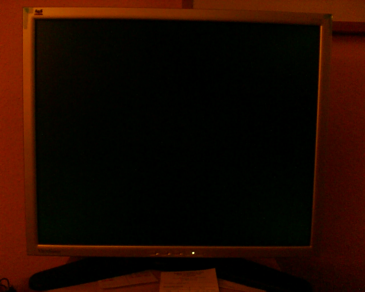

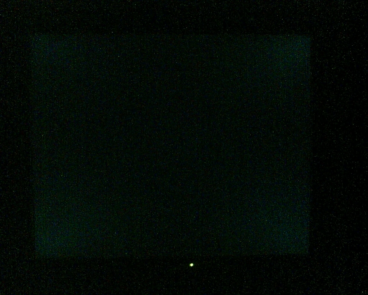

    Das Schwarz scheint mir tatsächlich etwas dunkler, die Ausleuchtung zeigt ebenfalls etwas hellere Ecken bei komplett schwarzem Schirm, wie der VP191, allerdings reicht der leichte helle Schein nicht soweit in die Bildmitte hinein. Dafür zieht zum Beispiel das rote Viereck des Prad Schlierentest fast garkeine noch sichtbaren Schlieren oder Ghosting hinter sich her. Die Lesbarkeit von scrollendem Text scheint mir leicht besser, sprich etwas weniger Bewegungsunschärfe.

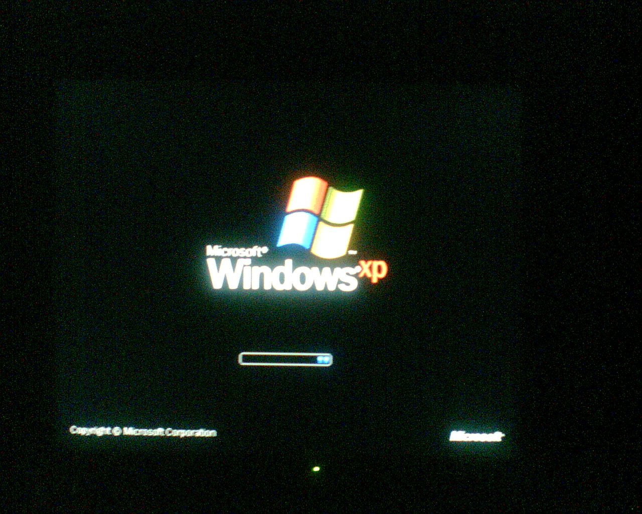

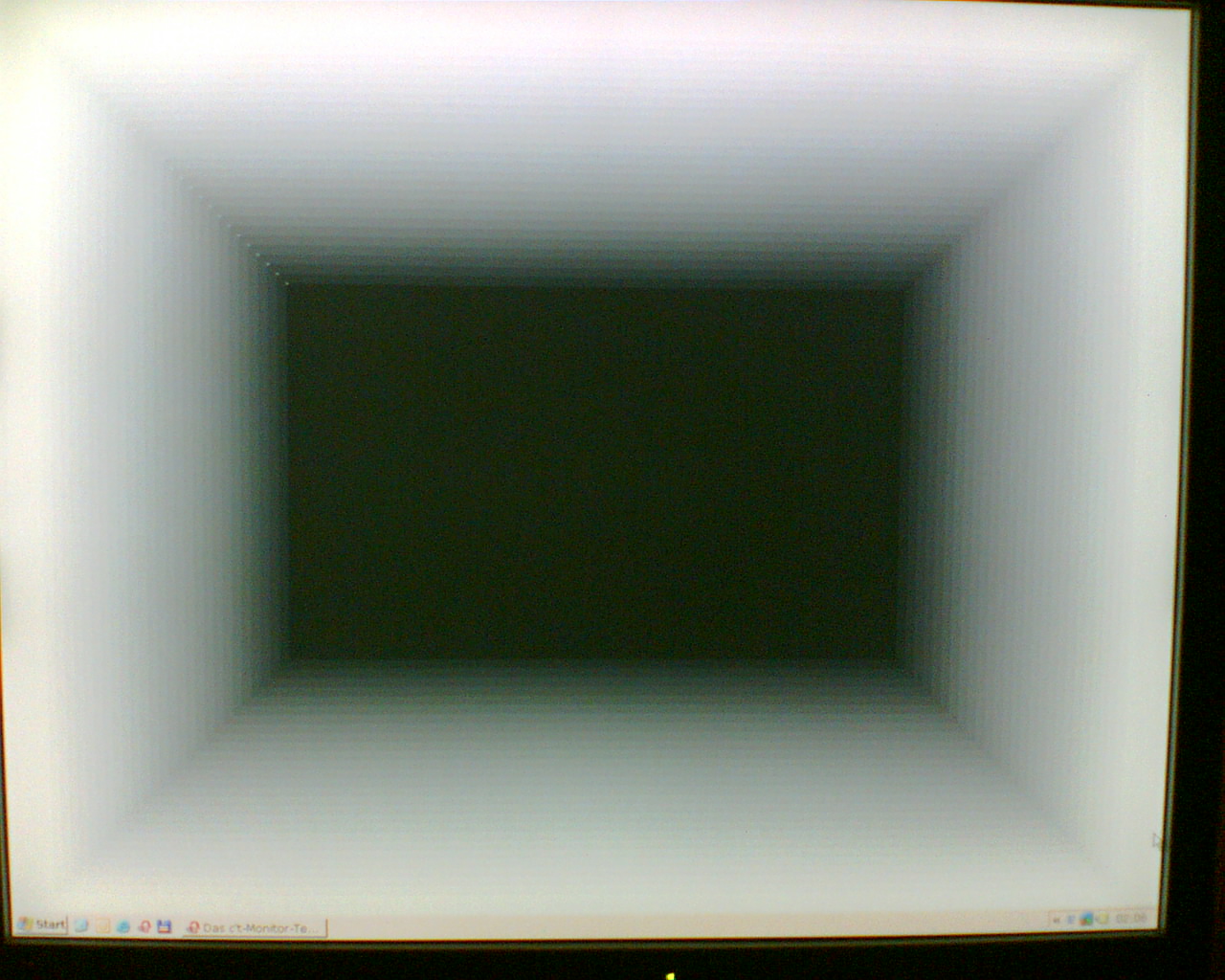

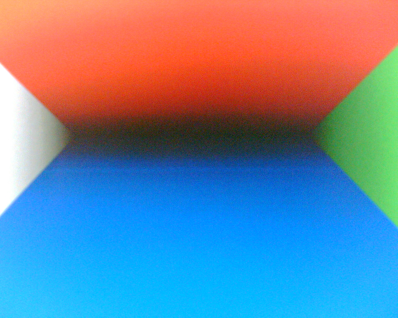

    Hier taucht mein Problem auf:

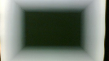

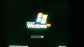

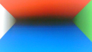

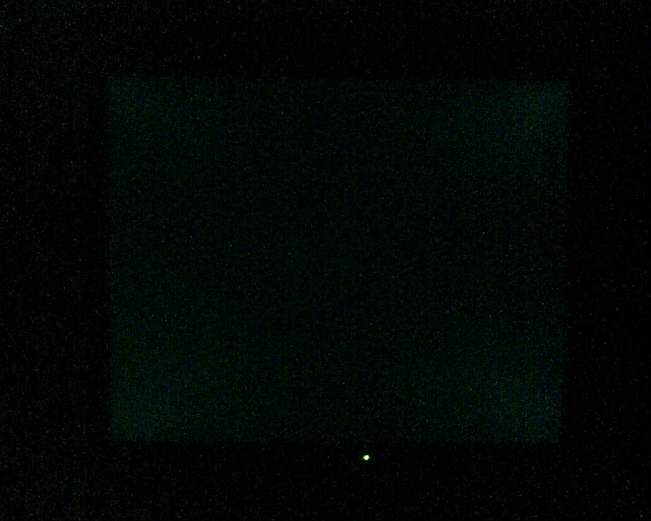

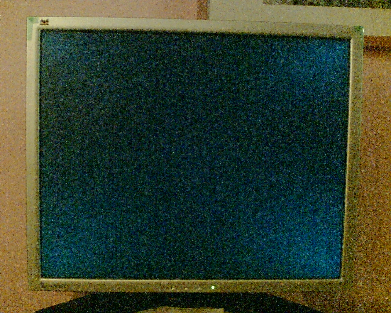

    Grün scheint Probleme zu machen, und zwar auf Hardwareseite. Es fehlen einige dunkle Grüntöne (während Rot und Blau fließend komplett vertreten sind). Das lässt sich durch keine Farbeinstellung korrigieren. Viel Schlimmer noch, bei einigen Farbeinstellungen kommt es zu einem mehr oder weniger subtilen Flirren (vergleichbar mit Dithering-Flimmern, oder einem schlecht geschirmten VGA-Kabel). Das macht sich weniger in Grün, sondern mehr in bestimmten wenigen Graubereichen bemerktbar, je nach Einstellung mach mehr mal weniger.
    Farb- und Grauverläufe sind grundsätzlich sehr gut, aber durch die fehlenden Grüntöne sind im dunklen Viertel von Grün und Grau Abstufungen zu erkennen, außerdem scheinen die dunkelsten Grautöne nur schwer von Schwarz zu unterscheiden, beim VP191 waren sie aber auch ingesamt etwas hell, so dass man zum Beispiel in Filmen wirklich jedes Komprimierungsartefact erkennen konnte.
    Ich war mir zunächst nicht sicher, ob es sich um einen Defekt bei meinem Modell handelt, oder ob das so sein soll. Schließlich habe ich meinen Monitor für nur 450 Euro als Sonderposten bei einem Händler über Ebay ersteigert. Allerdings mit Garantie, ohne Pixelfehler oder dergleichen.

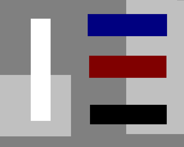

  • Pixperan Lesbarkeitstest: 9
    Auf 10 passiert mir mindestens 1 Fehler, selten mehr, also auch noch ganz ordentlich.

    Original von tm101Overdrive Ghosting ist faktisch nicht vorhanden. Das bestätigt auch der sehr gut ausgefallene Testbericht auf (Link ist ins Deutsche übersetzt). Dafür schlieren einige wenige Farbkombinationen, am auffälligsten ist Schwarz auf dunkelgrau. Während schwarze Lampen an dunklen Wänden bei Halflife2 beim VP191 eher zu einem kleinen Heiligenschein neigen, ziehen sie jetzt schwarz nach.
    Das muss ich etwas relativieren:
    Zunächst verhält sich Overdrive beim VP930 genauso wie der VP191 bei 60Hz aggressiver als bei 75Hz. Während man bei 60Hz eher overdrivemäßiges Heiligenschein Ghosting entdecken kann, kann man bei 75Hz eher leichte Schlieren entdecken. Insgesamt ist der VP930 weniger aggressiv als der VP191, auch bei 60Hz zeigt sich weniger Ghosting als beim VP191 bei 75Hz.
    Sowohl das Ghosting als auch die möglichen Schlieren zeigen sich nur bei sehr wenigen Farbkombinationen (z.B. Schwarz auf dunkelgrünlich/dunkelgrau) und müssen schon gesucht werden. Allerdings findet man diese Farbkombination bei Halflife2 öfters bei schwarzen Lampen an dunklen Wänden, bei 75Hz sieht man dann Schlieren. Dem kann aber leicht abgeholfen werden. Entweder man spielt bei 60Hz, oder wenn man auf 75Hz besteht, mann stellt die Helligkeit im Grafikkartentreiber auf 101-105%, je heller, desto weniger Schlierenbildung. Ich schätze die fehlenden dunkelsten Grüntöne tragen mit zum Problem bei.
    Die Erklärung dafür ist ganz einfach, tiefes Schwarz und dunkelstes Grau werden dadurch heller, die problematischen Farbkombinationen verschwinden einfach. Der Kontrast lässt natürlich leicht nach, da Schwarz heller wird, liegt aber immer noch deutlich über dem jedes TN-Panels. Wer den hellsten Grauton dabei nicht verlieren möchte kann auch etwas weniger Helligkeit erhöhen, und senkt dafür den Kontrast im Grafikkartentreiber auf bis zu 95% ab. Man kann auch den Kontrast am Monitor erhöhen, dabei verliert man aber mehr Farben. Um der höheren Helligkeit entgegenzuwirken, kann man bei Bedarf die Helligkeit am Monitor verlustfrei senken.
    Insgesamt halte ich den Monitor für sehr spieletauglich! Gerade bei helleren Spielen wie Battlefield2 gibt es eh keine Probleme, und bei dunklen Spielen kann man bei Bedarf etwas Helligkeit im Treiber hochregeln (bzw. ein entsprechendes Profil anlegen) und hat damit immer noch einen besseren Monitor als jedes TN-Panel.
    Die Ausleuchtung meines VP930 ist nach weiterer Betrachtung deutlich besser, als die meines VP191 war. Der hellere Schein in den vier Ecken ist faktisch kaum vorhanden, selbst bei 100% Helligkeit. Dass die Ecken bei komplett schwarzem Schirm dennoch etwas heller erscheinen liegt fast ausschließlich am größeren Blickwinkel. Setze ich mich weiter vom Monitor weg, oder schaue von einer der Ecken, dann muss ich mich schon bemühen hellere Stellen auszumachen, vor allem bei Helligkeiten unter 75%, und zwar im komplett abgedunkelten Raum!
    Leider sind dunkle und blaue Farbtöne immer noch sehr winkelabhängig. Schwarz driftet dabei ins graue mit evtl. leichtem Blaustich ab, Blau/Türkis macht den gleichen Effekt wie im PRAD-Test des Eizo S1910 beschrieben (machte der VP191 ebenfalls, scheint mir VA-Panel bedingt zu sein).

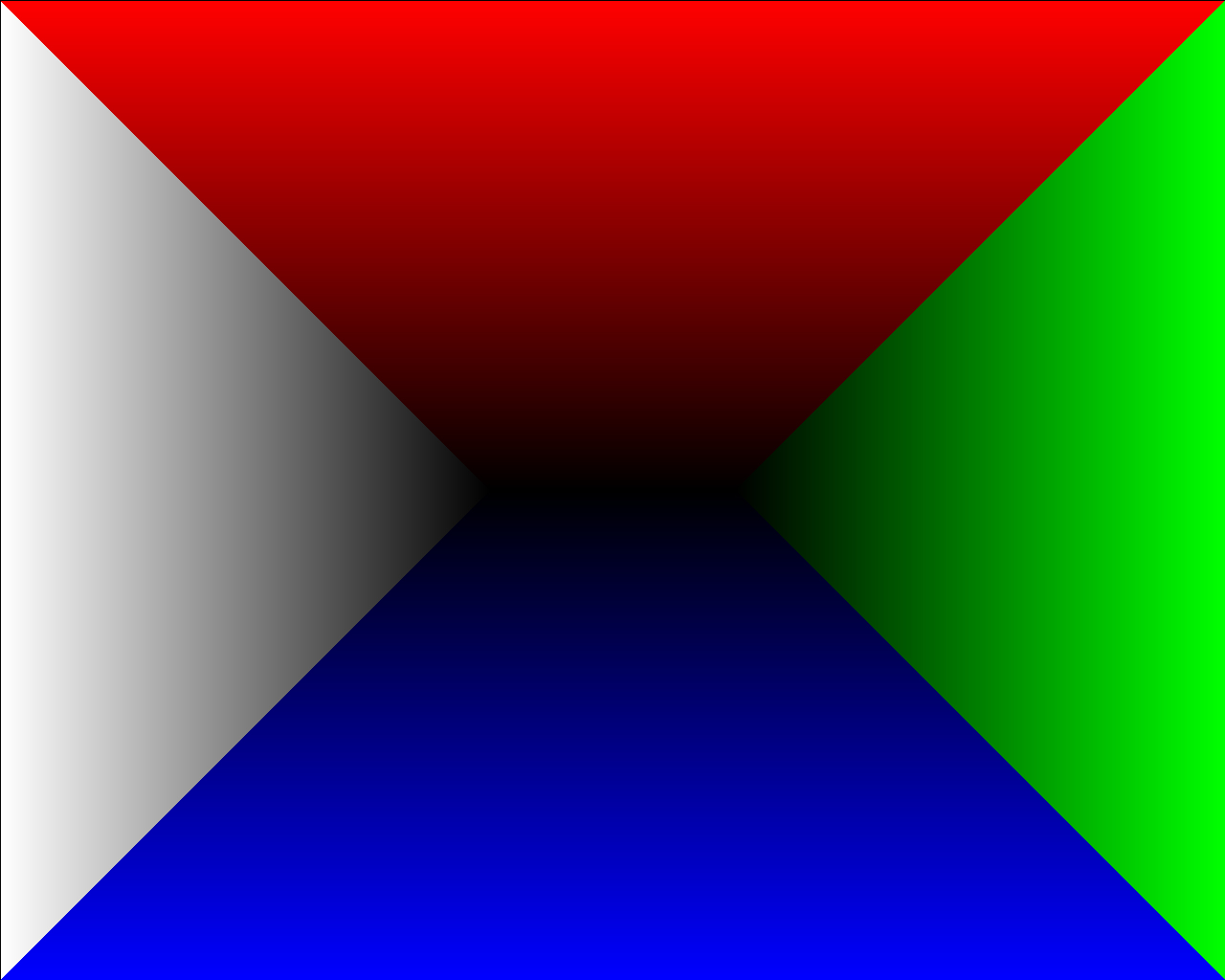

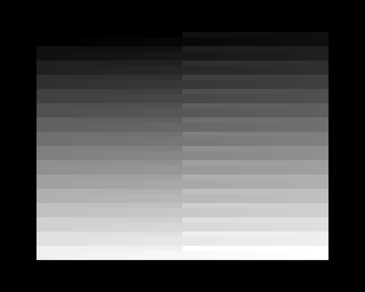

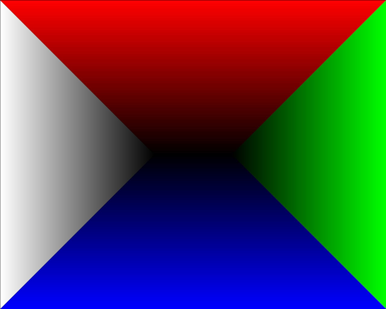

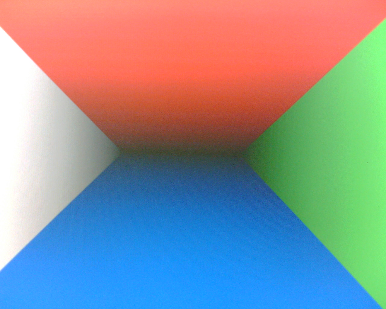

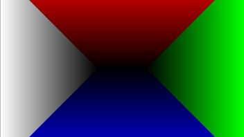

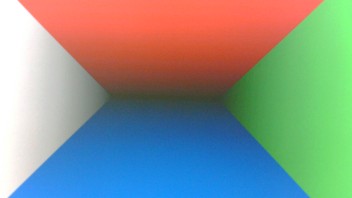

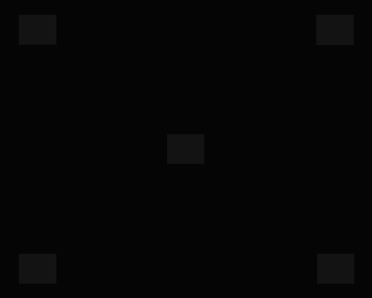

    Mittlerweile musste ich feststellen, dass das Flirren bei allen Farben in ganz bestimmten Farbbändern vorkommt, je nach aktueller Einstellung. Glücklicherweise taucht es i.d.R. nur in sehr dunklen Farben auf, und ist somit kaum wahrnehmbar, zumal es bei der sRGB-Einstellung relativ schwach ist.
    Wer einen VP930 besitzt und das mal sehr deutlich sehen möchte, sollte sich das angehangene Bild (PNG oder JPG) bei sRGB-Einstellung als Vollbild anzeigen, und im Grafikkartentreiber die Helligkeit einmal auf 101% stellen, dann ist es vor allem in Blau gut sichtbar, bei 116% sind mehrere verteilte Störstreifen in allen Farben sichtbar, bei 118% ein sehr deutliches rötliches Flirren im gesamten mittleren Blaubereich des Bildes, und bläuliches Flirren im Rotbereich.
    Mit meinem VP191 hatte ich übrigens auch Lesbarkeit 9 erreicht, es scheint mir beim VP930 allerdings einen Tick leichter die Buchstaben richtig zu erkennen. Nix großen, eher subtil.
