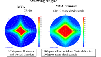

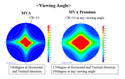

  • Hi,
    danke für den Link , habe jetzt selber Eigenrecherchen bei Fujitsu angefangen . Liest das durch ( englisch ). Nach dem ich das gelesen habe , müssen die Werte , selbst die 100%igen korrekt sein. Wäre phänomenal....
    1. Link
    2. Link
    Habe auch auf einigen anderen Seiten geschaut. Die berichten alle das gleiche. Die Hersteller halten sich nach Fujitsus Angaben und verbauen bis 17,4" das Standard MVA und ab 19" das Premium MVA. Ab 20,1" steigt der Kontrast auf 600:1. Der Belinea 101910 ist baugleich zum Fujitsu 19" (zumindest was die inneren Werte angeht).
    Desweiteren habe ich hier noch ein Bild.
  • Hi Jesse,
    Wie entnimmst Du aus diesem Dokument, daß die 100%-Werte korrekt sind? Alles was ich da bezüglich Response Time finden kann, ist die Angabe 25 ms(tr + td). Du solltest allerdings wissen, daß für Fall bzw. Rise üblicherweise nur die Zeit zwischen 10% und 90% des Übergangs zum Zielwert gemessen wird. Das heißt, daß die Schlieren für eine angegebene Response Time theoretisch trotzdem beliebig lang sein dürften, solange nur der Zielwert rechtzeitig zu 90% erreicht wurde.
    Oder hab' ich da etwas übersehen?

    laut dem einen Datenblatt soll der Graustufenübergang bei allen Fujitsu MVA-Premium Panel genauso gut sein soll wie bei einem herkömmlichen CRT. Steht sogar auf beiden Links die ich dir gegeben habe. Ich glaube zwar nicht daran, muss aber sagen dass ich bei den 100% die Regler schon ein wenig runtergeschoben habe , um es anzugleichen. Kommischerweise ist es oben immer mehr als unten. So gut kenne ich mich nicht mit der TFT Technologie aus, jetzt noch nicht :) . Aber beim ersten Test sind es immer die stärksten Anpassungen beim den drei andern fast gar nicht, höchstens so 1cm runter bei den oberen Regler und beim unteren gerade so 3-5mm. Ich kenn die Einheiten nicht im Test, deswegen sage ich es dir so.
    Tschöö...
