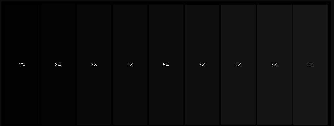

  • Sorry, da steck ich nicht genug in der Materie um das beantworten zu können. Wenn Du mir sagst, wie ich das messen oder sehen oder irgendwo nachlesen kann... In der "Bedinungsanleitung" stehen leider auch keine Werte drinnen. (Und mit nem Messgerät kann ich leider auch nicht punkten)
  • :D
    Naja Glossy ist wenn das Display bzw. das Panel spiegelt.
    Und um den Schwarzwert zu testen einfach mal bei kompletter Dunkelheit vor den Bildschirm setzen und ein komplett schwarzes Bild anzeigen lassen ( zb. Bildschirmschoner bei Win XP).
    Suche dann auf dem untenstehenden Bild den Eintrag der dem dargestellten Schwarz am ehesten entspricht.
    2% entspricht einem sehr guten Schwarzwert während 9% eher befridigend und hart an der Grenze ist.
