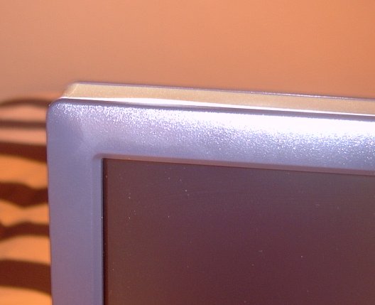

    Ich habe seit 2 Tagen auch den 2005FPW und ich habe leider einige Mängel zu verzeichnen, über die ich kaum hinwegsehen kann/möchte:
    Oben links ist im Rahmen eine "Beule" - ja, der silberfarbene Streifen, der den Monitor komplett außen umrahmt ist oben links so ausgebeult, dass ich beim Davorsietzen einen kleinen Hubbel erkennen kann.

    Anbei noch Bilder der Beule. Der echte Eindruck ist sogar etwas auffälliger.
