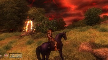

  • Vielen Dank für die ausführliche Anleitung :) Da hatte ich vorher auch geguckt, jedoch fehlte mir die Option. Habe jetzt heraus gefunden, dass es an meiner Firewall lag, die hat das CLI (command line interface) abgeblockt, welches daraufhin abstürzte.
    Jedenfalls funktioniert es jetzt bei mir, habe gleich mal Oblivion in 2560x1024 ausprobiert. Sieht schon ganz nett aus, aber die Übersicht geht bei der Breite verloren und da die Spielfigut genau in der Mitte steht, wird sie durch die Bildschirmränder geteilt.
    Aber mal ehrlich, der Spanmodus ist doch echt nur was, wenn man ein Video über beide Bildschirme sehen oder ein Spiel über beide Bildschirme spielen will (was wohl eh nur wenige Spiele unterstützen), oder?
    Zum Arbeiten im Windows finde ich es ziemlich schlecht, weil z. B. das Browserfenster maximiert über beiden Bildschirme doch ziemlich ungünstig zum Surfen ist. Will man zwei Browserfenster gleichzeitig geöffnet haben, muss man sich die halt im Fenstermodus auf beiden Bildschirmen zurecht ziehen, im Dual Screen Modus muss man bloß jeweils maximieren.
    Also schön, dass ich jetzt weiß, wie es funktioniert, aber ich werde doch lieber den normalen Dual Screen Modus + UltraMon für die zweite Taskleiste benutzen, außer ich möchte eins meiner Lieblingsspiele mal in 2560x1024 spielen (bei Spellforce 2 geht's wohl nicht). Das ist dann wohl eh nur für Strategiespiele interessant, da eine geteilte Spielfigur in der Mitte nicht so toll aussieht.

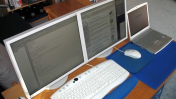

  • re: vupac
    Sehr schön, dein Arbeitsplatz! =)
    Mir wäre allerdings der Schreibtisch etwas zu mickrig, bei dem ganzen Kram der da draufsteht. Meiner ist ca. 3,50 m lang. 8o
    Im Übrigen will ich noch diskret darauf hinweisen, daß du dir dein ganzes Equipment aus Versehen in der Arztpraxen-Farbe Weiß gekauft hast - Also husch husch, noch mal schnell alles umtauschen. :D

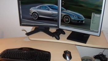

  • Also wirklich, weiß geht ja mal garnicht :D
    Zwar nicht zwei gleiche Bildschirme, dafür aber alles schön in schwarz/silber :)
    PS: Beide Bildschirme gerade (kollinear) nebeneinander zu stellen, finde ich zum Arbeiten irgendwie ungünstig, da die Betrachtungswinkel dann steiler werden. Aber das ist wohl Geschmackssache.
  • Quote
    Dankeschön :D
