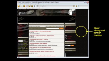

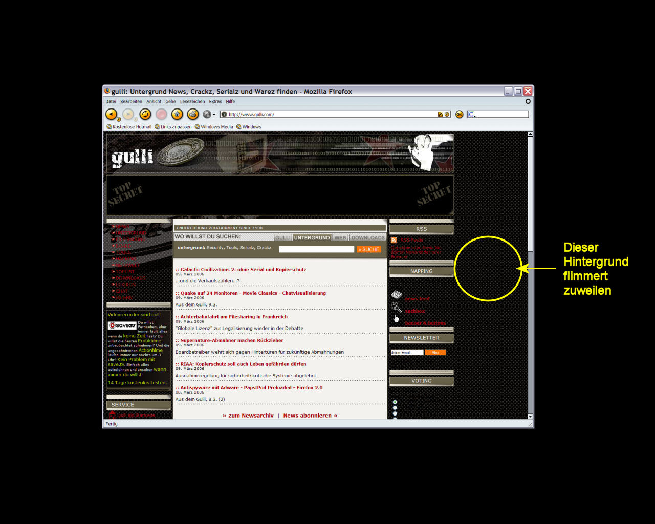

    Ich war nach längerer Zeit heute auf der Website (ja, ich weiß, nicht die seriöseste Adresse im Netz, aber es gibt interessante Infos dort ;) Jedenfalls verwenden die Leute dort als Seitenhintergrund ein sehr "engmaschiges" Pixelmuster. Irgendwie fiel mir nun auf, dass dieses stark flimmert/rauscht - schwer zu beschreiben. Wer mag, bitte mal anschauen, ob dies bei Euch auch der Fall ist (besonders andere S1910-Besitzer - Danke!).

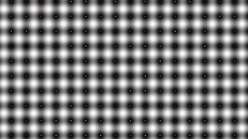

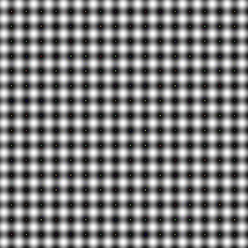

  • re: AUAäuglein
    Genau... und je größer der Kontrast umso deutlicher tritt dieser visuelle Effekt (Optische Täuschung) in Erscheinung. Bei einer Überbetonung von Kontrasten wie etwa dem Gullideckel-Hintergrund (wo sich viele sehr helle Punkte auf einem sehr dunklen Untergrund befinden) tritt bei längerem Hinsehen in Flimmereffekt auf der auf die Verschaltung der Rezeptoren im Auge zurückzuführen ist - Die sog. 'Laterale Hemmung' bewirkt eine verstärkte Wahrnehmung harter Kontraste.
    Ich vermute nun, daß bei Highend-Monitoren wie dem EIZO wg. des besonders hohen Kontrastverhältnisses dieser visuelle Effekt evtl. deutlicher in Erscheinung tritt als bei kontrastärmeren Geräten.
    Ich habe zwei Bilder angehängt - Eines zeigt die Gullideckel-Seite mit der markierten Stelle an der dieser Effekt zuweilen auftritt. Das andere Bild zeigt eine echte (also offensichtliche) Optische Täuschung, deren Muster zwar etwas anders ist als der Gulli-Hintergrund, aber der erzeugte visuelle Effekt auf genau demselben Prinzip der 'Lateralen Hemmung' beruht.
