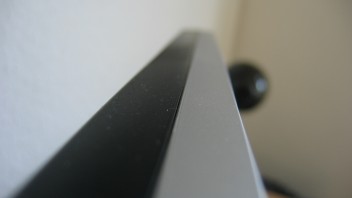

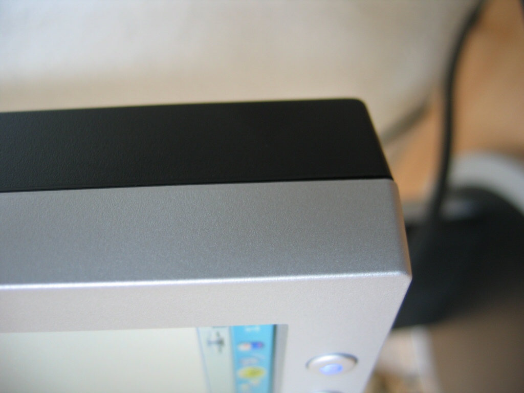

    ...ist meiner Meinung nach sehr gut - nix wackelt, nichts klappert und das die Spaltmaße vom Gehäuse sind auch schön einheitlich. Keine abstehenden Ecken oder andere Gruselgeschichten wie ich hier lesen musste...
    Der Standfuß ist aus meiner Sicht ausrechend solide - wenn man etwas derbe an den Schreibtisch eckt wippt das Display etwas nach, aber das kann man verzeihen. Außerdem hat es eine Pivotfunktion, lässt sich nach oben und unten schwenken sowie nach links und rechts drehen (der gesammte Fuß ist drehbar gelagert)

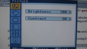

    Hier hat man Zugriff auf so ziemlich alle erdenklichen Display Settings. Hab noch nich alles durchgeschaut aber ich kann schonmal sagen dass OSD-Tranzparenz und die voreingestellten Settings für Video, Text ect totaler Quatsch sind ;) Frequenz und Phase kann man auch einstellen aber ist bisher nicht nötig gewesen da die Automatik sehr schnell und gut funktioniert (Betreibe das Display am VGA Anschluss meines Notebooks). Bei einem Auflösungswechsel stellt sich das Display in weniger als einer Sekunde wieder perfekt ein.

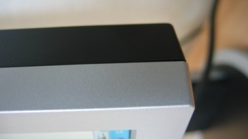

    Und hier noch zwei Bilder zum Thema Verarbeitung (im Anhang.. ...hoffentlich...^^):

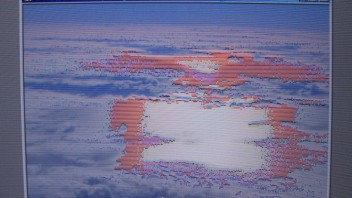

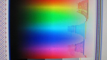

    o Gestern bekam ich ein paar ziemlichkrasse Bildfehler präsentiert - hab schnelle in paar Photos gemacht (siehe Anhang) und dann ists auch schon wieder verschwunden... Ich hoff mal ganz stark dass das von der Grafikkarte kam - den DVI-Ausgang habe ich noch nie benutzt... wenns nochmal auftritt werd ich mal schnell das OSD an machen, und wenn das auch "kaputt" ist, ist alles klar...

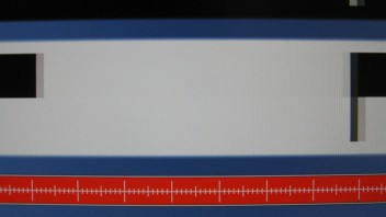

    o Außerdem ist mit bei dem "Flaggentest" bei PixPerAn noch etwas unschönes aufgefallen - und zwar zieht die schwarze Flagge einen sehr langen "Schatten" hinte sich her. (siehe Anhang) Kann das Phänomen nicht genau deuten, weis jemand was das ist, wo es herkommen und ob und wie man es wegbekommt? (ok, beim letzen Punkt seh ich wohl schwarz...)

    Die Bildfehler kommen sicherlich von deiner Grafikkarte. Bei den Schatten würde ich mal sagen, daß sind halt die üblichen Schlieren.

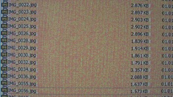

    hatte gerade nochmal eine Begegnung mit den fiesen Bildfehlern...
    Habe ein paar mal zwischen DVI und VGA (die Graka hat beides, und beides war aktiviert und angeschlossen) hin und her gewechselt - nur bei DVI waren die Bildfehler zu sehen!
    Auch das OSD war betroffen, was eigendlich einen Fehler der Grafikkarte ausschließt :(
    Da die Fehler scheinbar nur helle Farben betreffen habe ich mal schnell noch alle MagicColor Optionen durchprobiert - ließ den Darstellungsfehler allerdings völlig kalt...
    Glaub fast die Elektronik vom Display hat irgendwie eine Macke...
    Hat noch irgendwer eine plausible Erklärung die keinen Displayfehler mit einschließt? Wenn nicht, bin ich stark am überlegen das Gerät zurück zu schicken, ein paar Tage hab ich noch...

  • so, habe jetzt ein neues Display - bekam von Amazon innerhalb von zwei Tagen (!) ein Ersatzgerät. Dienstag online reklamiert und Donnerstag klingelte schon der Postbote :)
    Das Display ist wieder vom February made in Slovakia - hat allerdings diesmal eine klein wenig schlechtere Verbeitung am Rahmen. Stört aber nicht weiter... Außerdem ein kleiner toter Pixel, dort wo in Windows die Uhr ist - auch nich so schlimm... Ansonsten ist alles wie gehabt - die Latenzzeit scheint subjektiv etwas besser zu sein, möglicher Weise gabs bei dem letzten doch gravierendere Elektronikprobleme - kam allerdings noch nicht groß zum testen... im Prinzip ists mir auch egal^^
