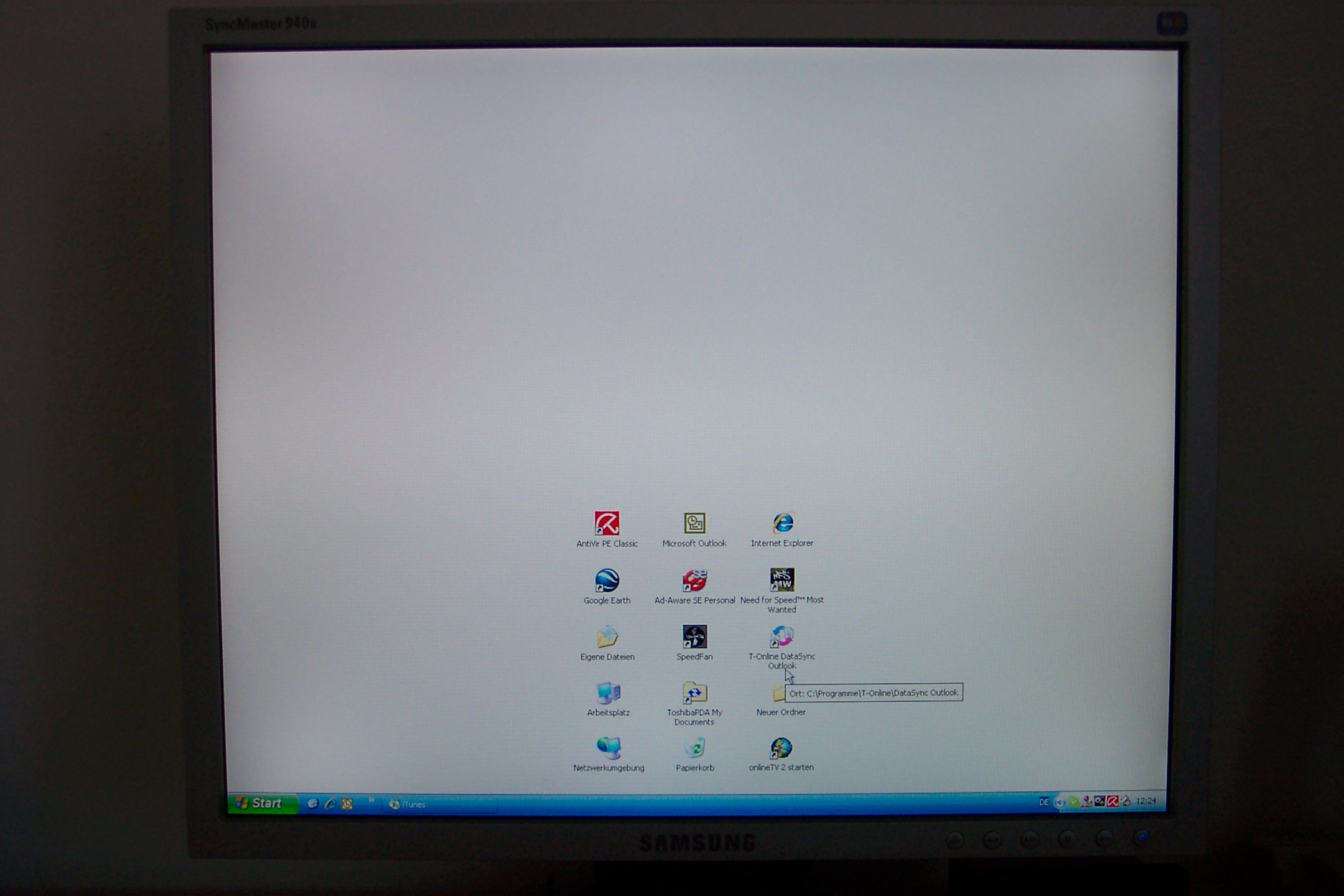

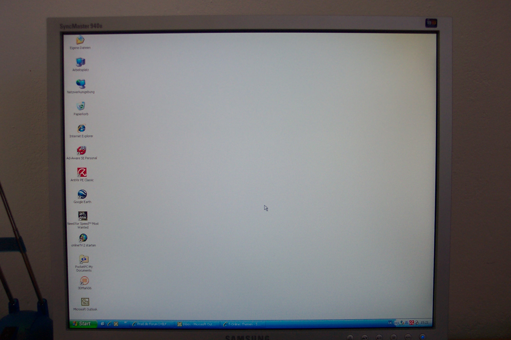

    ich hab jetzt den LCD an Amazon geschickt, da sich Samsung quer gestellt hat. Amazon hat mir innerhalb einer Woche einen anderen geschickt. Ich muß echt sagen top. Ich hab jetzt vom neuen ein Bild angehägt da ich von diesem Bild auch nicht überzeugt bin. Ausserdem hat dieser oben links am eck kleine Lackschäden.
    Was haltet ihr von dem Bild??

    Das Bild deines Monitors sieht doch ganz OK aus, ich wei nicht, was du daran auszusetzen hast.
    PS: Deine Taskleiste sieht irgendwie cool aus, die glänzt so schön...ist das Windows MediaCenter Edition, oder macht das ein Programm? Will das auch :D
  • Auf mich wirkt das Bild etwas ungleichmäßig ausgeleuchtet. Wenn man das Bild ein wenig bearbeitet sieht man realtiv gut, dass zum einen in der Mitte ein vertikaler, heller Streifen ist und dann jeweils oben und unten am Rand drei Lichtpunkte im gleichmäßigen Abstand (linke Ecke, Mitte, rechte Ecke).
