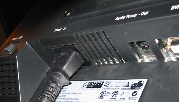

  • Mein Samsung 191T(Bj.Feb.2003) hat zwischen dem DVI-Anschluss und dem Power-Anschluss noch eine weitere Buchse, die ähnlich wie eine Antennenbuchse (female) aussieht, aber ein wenig kleiner ist. Eine Chinch Buchse ist es nicht...
    Es steht "Audio Power - Out" dran. Für Boxen? Aber wo ist dann "Audio In"?
    Im Handbuch und Net kann ich nichts dazu finden...
    Hat diesen Anschluss noch jemand? Prad´s 191T hat den nicht.
    Wofür ist der Anschluss da???

  • Audio Power out sagt doch schon alles. Soll der Stromanschluss für boxen sein so hat man sich gleich ein Netzteil gespart den Power liefert das Netzteil im TFT und den Sound host du dir ja dann von deiner Soundkarte.

    Audio-Power-Out für Lautprecher könnte schon sein, aber ohne das eigentliche Audiosignal zusammen nützt das m.E. nicht viel. Dazu muß ich immer noch längere Kabel verlegen.

  • Die Sache ist schon Sinnvoll, so hat man nicht zwei Kabel zum TFT (Strom und Sound sondern nur Sound). Andere Hersteller handhaben dies anders, NEC z.B. dort werden die LS auch über die Stromversorgung des TFT´s gespeißt nur das dies anders gehandhabt wird als anscheinend bei Samsung. Bei NEC kommt einfach der Kaltgerätestecker in die LS und ein anderer Kaltgerätestecker von den LS an die Stromversorgung des TFT.

  • Ok nur um das mal aufzuklären:
    der 191T ist bis auf den Ständer baugleich mit dem Dell 1900FP. Der Dell hat jedoch kein internes, sondern ein externes Netzteil (weiss ich ganz sicher, weil ich diesen Dell TFT besitze :D ) und dieser Ausgang ist da, um eben dieses Netzteil daran anzuschließen.

    Wir können die Funktion "Audio-Power-Out" nicht in Verbindung mit unserem Monitor SM 191T bringen, da dieser auch nicht über eine MultMediaFunktion verfügt. Wir können uns nur erklären, daß Sie den rückseitigen Power ON/ OFF Schalter beschreiben.
    VOLLIDIOTEN!!! Ich werd das doch wohl noch vom ON/OFF Schalter unterscheiden können!!?
    Ich denke auch dass es der Anschluss für das externe Netzteil ist. Aber die Kompetenz von Samsung ist einmalig.
