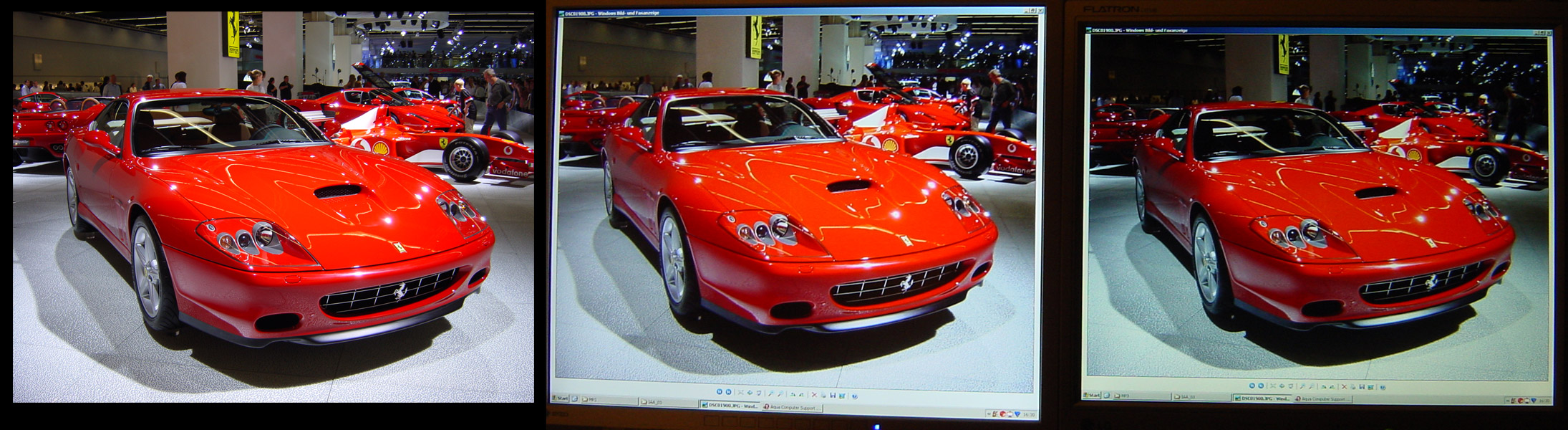

    Die Hintergrundbeleuchtung ist gleichmäßig und gibt keinerlei Anlass zur Kritik. Bei 100% Helligkeit brennt es einem fast die Netzhaut weg während mein alter TFT bei 100% im Vergleich wie eine Taschenlampe wirkt bei der gleich die Batterien den Geist aufgeben. Mit einer Helligkeit zwischen 50 - 60% war das Bild bei Tageslicht dann sehr angenehm.

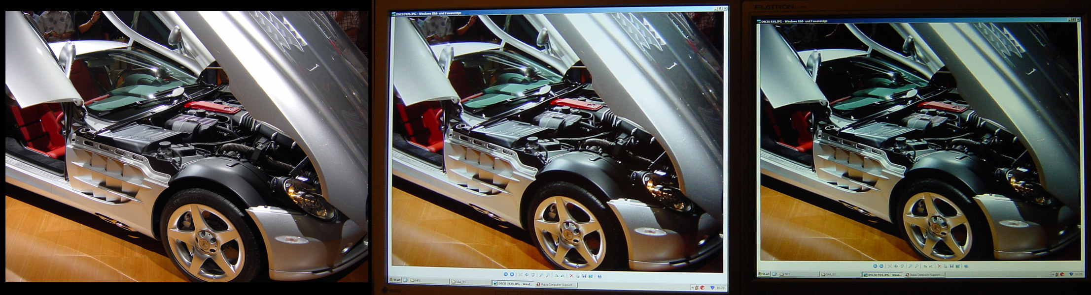

    Zuerst betrachte ich mir vor allem diverse Bilder und der EIZO weiss hier in jeder Hinsicht zu überzeugen. Selbst meine Mutter, die zu Anfang etwas skeptisch war warum ich mir einen neuen Monitor zugelegt habe, war begeistert von der Farbenfrohen Darstellung.
    Um mir meine bisherige Freude nicht zu versauen wartete ich erstmal gut eine Stunde bis ich mich an ein Spiel herantraue. Der Monitor soll genug Zeit zum Aufwärmen bekommen. Dennoch warf ich nach einiger Zeit schonmal ein Video an und hier hatte ich schon irgendwie den Eindruck, dass Bild würde "ruckeln"...

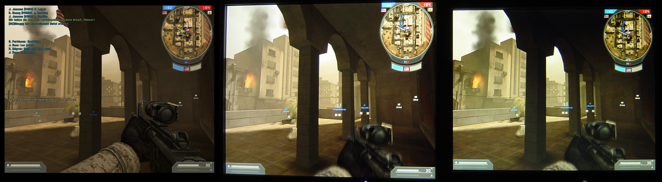

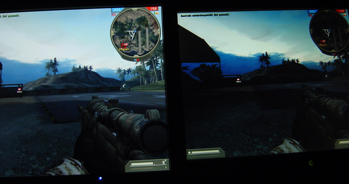

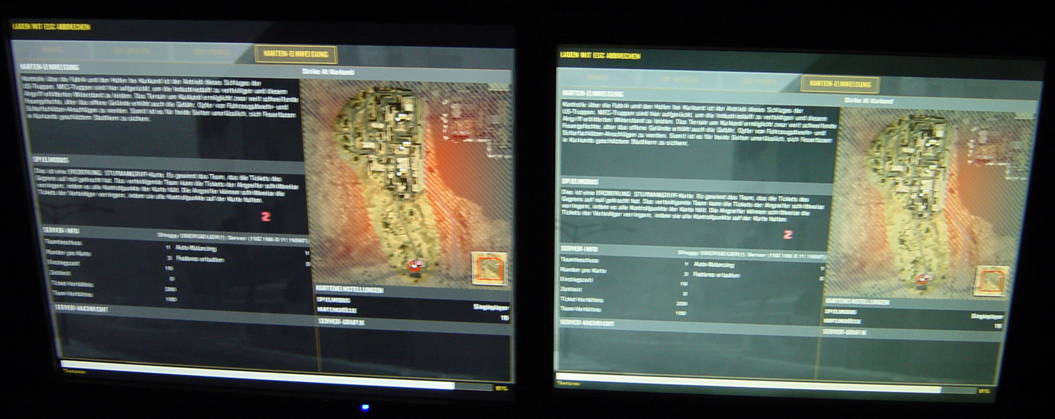

    Als nächstes stand Battlefield 2 auf dem Plan und hier begann die anfängliche Begeisterung langsam nachzulassen. Schaute man irgendwo auf bewegte Kanten wirkte das ganze irgendwie komisch, erst nach längerem hin und her ist mir überhaupt aufgefallen, was der EIZO da treibt. Stand ich z.B. vor einem braunen Holzpfahl vor himmelblauem Hintergrund und bwegte mich nach links konnte man ohne grosse Mühe erkennen, dass sich deutlich links vor dem Pfahl ein heller Schweif bewegt. Das Overdrive scheint hier irgendwie über das Ziel hinauszuschiessen oder was auch immer - auf jeden Fall bin ich mir ziemlich sicher, dass es mit dem Overdrive zu tun hat. Was hier eigentlich schon fast verrückt ist, ich habe quasi nach vorne hin mehr "Schlieren" als bewegunstechnisch nach hinten hin wie man es ja quasi gewohnt ist. Das Bild an sich wirkt aber 1a und es ist zumindest für mein empfinden auch spielbar; kein grosser Unterschied zum bisherigen TFT (der wurde übrigens mit 28ms in der c't gemessen) aber der angesprochene Effekt springt einem leider schon des öftern ins Auge und stört irgendwie.
    Naja, ich wander noch ein wenig durch die Map und hier fällt mir noch etwas im Vergleich zum LG auf. Das Bild des EIZO hat ab und zu irgendwie ein "Pseudo-Ruckeln". Ich weiss nicht wie ich das beschreiben soll, stellt euch vor als würde ab und zu ein einzelnes Frame zu spät kommen. An der Grafikkarte liegt es nicht. 60 Frames konstant mit Vsync und auf dem LG läuft es völlig rund. Ich habe den EIZO dann auch mal einzeln betrieben und hier fiel der Effekt ebenfalls auf.

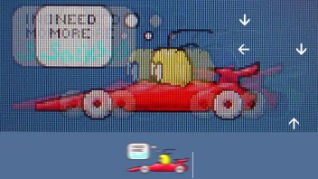

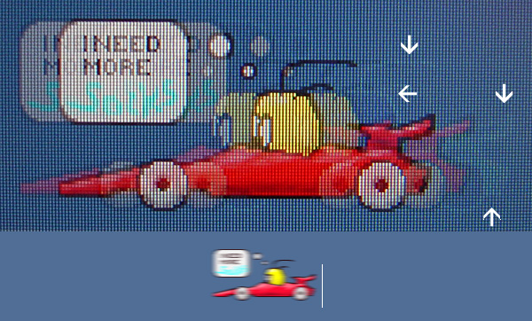

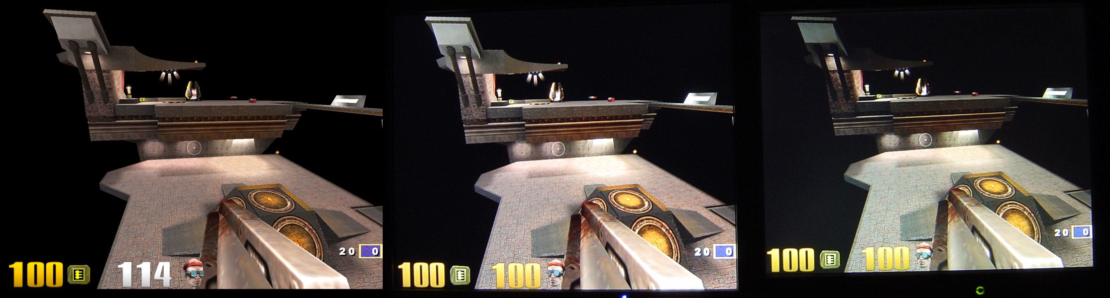

    Mit PixPerAn gehe ich der Sache mal näher auf den Grund. Bereits am roten Wagen im Hauptschirm kann man sehr deutlich mit leichtem Abstand dahinter stets ein relativ scharf gezeichnetes Geisterfahrzeug sehen. Im Verfolgungstest bin ich schon entmutigt und klicke nur ein wenig hin und her, rund 30ms ist aber ein Wert den ich mir noch behalten konnte.

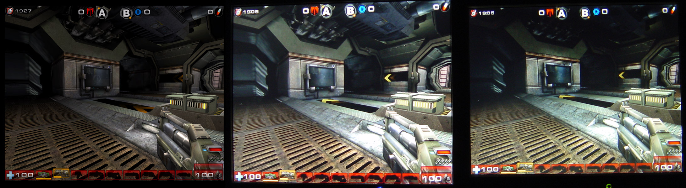

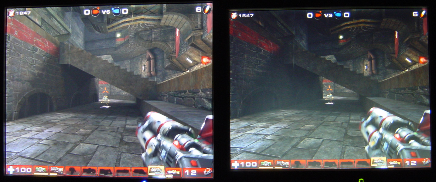

    Mhhh, so langsam greift Enttäuschung um sich. Ich schmeisse nochmal Unreal Tournamet 2004 an und das ganze läuft eigentlich wunderbar. Hier fällt mir so direkt erstmal nichts negatives hinsichtlich Overdrive auf aber ich bin der Meinung auch hier wieder diese "Pseudo-Ruckler" zu haben.
    Als ich völlig ruhig vor einer Wand stehe drängt sich plötzlich ein immer lauter werdendes Summen in den Vordergrund. Ich dachte zuerst an einen Fehler der Soundkarte doch als die Lautsprecher aus waren und das Summen nicht verstummte wurde meine Berfürchtung war: es kommt aus dem Monitor! Das ganze war nervtötend und war selbst in der anderen Ecke des Zimmers noch vernehmenbar. Es sei allerdings noch erwähnt, dass ich einen wassergekühlten PC habe und es in meinem Zimmer insgesamt relativ leise ist. Nachdem ich kurz am Monitor gewackelt hatte wurde das Summen wenigstens etwas leiser aber war immer noch störend. Das Summen hing auch direkt mit der Helligkeit zusammen. Bei Werten über 70% war in der Regel völlige Ruhe, darunter und vor allem um die 40-50% war es wieder deutlich wahrnehmbar. Das Geräusch kommt oben aus der Rückseite.
    Nein, das darf doch alles nicht war sein dachte ich mir. Nach all den guten Tests und Meinungen - ist das noch alles normal oder ist mein Gerät die Ausnahme?!

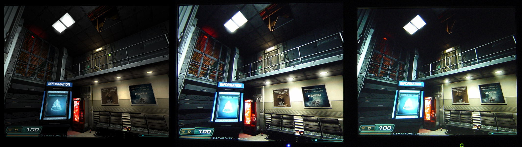

    Ich probierte noch diverse andere Sachen aber sobald Bewegung ins Spiel kam wusste der EIZO nicht mehr so recht zu überzeugen. Das Summen wurde mit der Zeit auch wieder etwas leiser aber blieb dann auf einem nach wie vor störenden Niveau. Ich würde sagen jemand mit einem normal luftgekühlten PC würde das Summen vielleicht nicht mehr störend wahrnehmen aber es wäre mit Sicherheit nach minimalst hörbar.
    Nach gut drei Stunden gebe ich auf und muss einfach einsehen, dass dieser Monitor nichts für mich ist. Den Overdrive Effekt (so nenne ich es mal) hätte ich durchaus noch hinnehmen können da es nur verinzelt auffällt und nicht unbedingt so störend ist, das Pseudo-Ruckeln wiederum war schon nicht mehr so recht akzeptabel aber das Summen toppte das alles und war der Grund weshalb der EIZO jetzt wieder eingepackt neben mir steht.

    Shoggy: Wegen dem "Pseudo-Ruckeln": Hast Du mal getestet ob das auch bei PixPerAn auftritt? Schau auf den "Lost Frames" Zähler oben rechts. Wenn bei einem Ruckler der Zähler eins hochzählt, hat sich der PC "verschluckt" (meist aufgrund im Hintergrund laufender Programme o.ä.) Wenn bei einem Ruckler sich die Lost Frames Zahl NICHT erhöht, liegt es meistens am Monitor.
    Verdächtig ist auch, wenn das Ruckeln sehr rhytmisch auftritt, z.b. 1x alle 10 Sekunden.

    Original von hellsayerPixPerAN zeigte auch beim Verfolgungstest kein 2es Auto als Geisterauto nachdem man auf STRG gedrückt hat und damit ein "Bild" geschossen hat.
    PixPerAn kann nur das Bild generieren, was du über die Parameter vorgibst und dort ist es ohnehin nicht möglich einen Geistereffekt sinnvoll nachzubilden.
    Ich habe mal ein Photo gemacht auf dem man das Geisterbild sehen kann (mit den weissen Pfeilen markiert). Das Bild an sich bitte nicht überbewerten; auf dem Monitor sieht es in etwa aus wie unten das mit PixPerAn generierte Bild wobei es insgesamt etwas schärfer wirkt. Die weisse Linie markiert das Ende des Geisterbildes wie es oben in der Aufnahme zu sehen ist. Der Effekt ist minimal und nur gering sichtbar. In echten Spielen sieht man davon normalerweise nichts.
