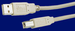

edit: So wie das angehängte Bild müsste das Kabel glaub ich aussehen.
Ist doch aber ein normales USB-Kabel im Bild?
Oder meintest du den kleineren Anschluss? Den benutzen viele weitere Geräte auch. -
Ja, aber Scoon hat folgendes geschrieben:
Muss ich etwa einen der zwei Anschlüsse mit einem USB-Kabel belegen, damit der andere funktioniert?Ich gehe einmal davon aus, das der TFT 2 USB-Anschlüsse (zum Anschluss eines USB-Gerätes besitzt). Diese sind aber nicht zur Verbindung mit dem PC gedacht. Aber, wenn ich das richtig interpretiere, war das die Frage von Scoon, ob er einen dieser beiden Anschlüsse mit dem PC verbinden soll. Dazu bräuchte er dann aber ein Kabel, welches an beiden Enden den gleichen (rechteckigen) Stecker besitzt, was dann aber nicht funktionieren würde.
Vielleicht hab ich mich etwas mißverständlich ausgedrückt ;).gruß
Achso, ok.
Dann stimmt natürlich alles, sry. -
