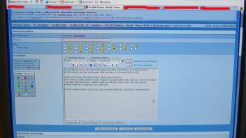

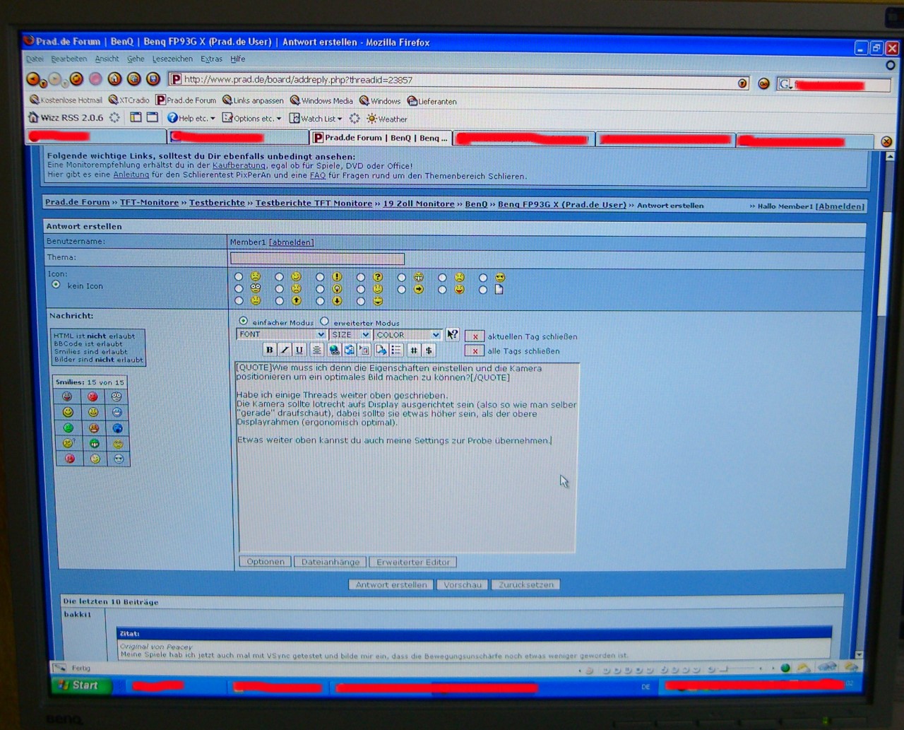

Dazu nimmst du noch das Gamma deiner Grafikkarte auf ca. 0,8-0,7 zurück, et voila.... Der Monitor bleibt bei diesem Setting komplett auf Werkseinstellung.Müsste dann wie folgt ausschauen:
