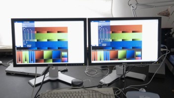

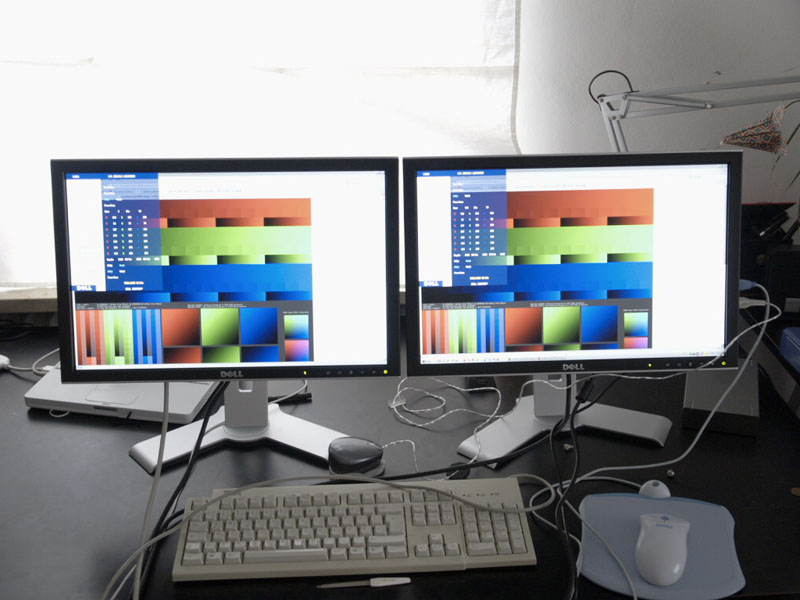

    Bezuegliche des flimmerns hat sich einiges getan, da ich nicht nochmal alles auf deutsch uebersetzen moechte, auf Seite 2 dieses threads in den Dell support foren hab ich ein video und testbild hochgeladen auf dem der effekt gut zu sehen ist:
    Monitor #4 hat wie gesagt immer noch das gleiche Problem, wenn auch nicht mehr so stark.
    Banding ist staerker als auf den vorigen Geraeten, obwohl es sich um ein Rev 03 model handelt.
    Das Bild ist auf der linken haelfte stark gruen, und auf der rechten haelfte magentastichig.
    Der Kristall/Rastereffekt ist bei #4 wieder staerker als bei #3.
    Ich werde morgen mal wieder den Dell support anrufen, wenn den Affen dort ein Loesung einfaellt dann bin ich zufrieden, ansonsten werde ich mir einen Eizo kaufen, da hat man solche Probleme nicht.
