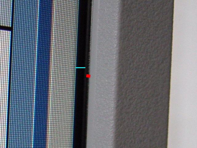

ich bin auch im Besitz eines S1931 und habe ein Problem mit meinem Monitor und würde sie bitten, bei Ihren Testgerät nachfolgendes auszuprobieren!Bei meinem S1931 wackelt der Rahmen wenn man diesen mit den Händen im oberern Bereich leicht zu sich hin und wieder weg bewegt.
Es ist ein deutlicher Spalt zwischen Rahmen und Panel sichtbar.
Der Rahmen liegt also nicht 100%tig auf dem Panel auf!Ist dies bei Ihren Testgerät nicht? Oder ist es Ihnen bei dem Test nicht aufgefallen?
Vielen Dank für Ihre Antwort!
Montft -
Reinold, wenn du das liest, er meint diesen kleinen Spalt wenn man seitlich in den Rahmen schaut.

@ Montft: Das Testgerät ist bereits zu Eizo zurückgegangen. Der kleine Spalt, wie auf Shoggys Bild zu sehen, ist mir auch aufgefallen, aber nur, weil das Metall, auf dem das Plastikgehäuse sitzt, dort sichtbar ist.
Allerdings saß der Rahmen darauf fest auf, so dass ich darin keine Nachteile erkennen konnte. Bei anderen TFTs liegt das Gehäuse auch nicht nahtlos auf der Displayoberfläche auf. Wackeln darf da aber nichts; wenn du das Plastikgehäuse mit den Händen vom Display anheben kannst, ist da offenbar schlunzig gearbeitet worden...
