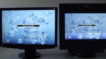

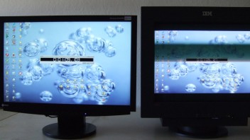

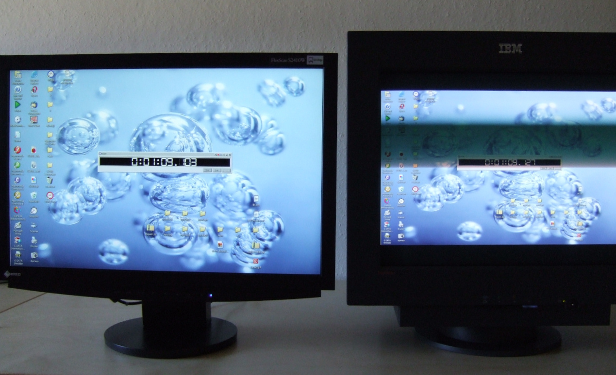

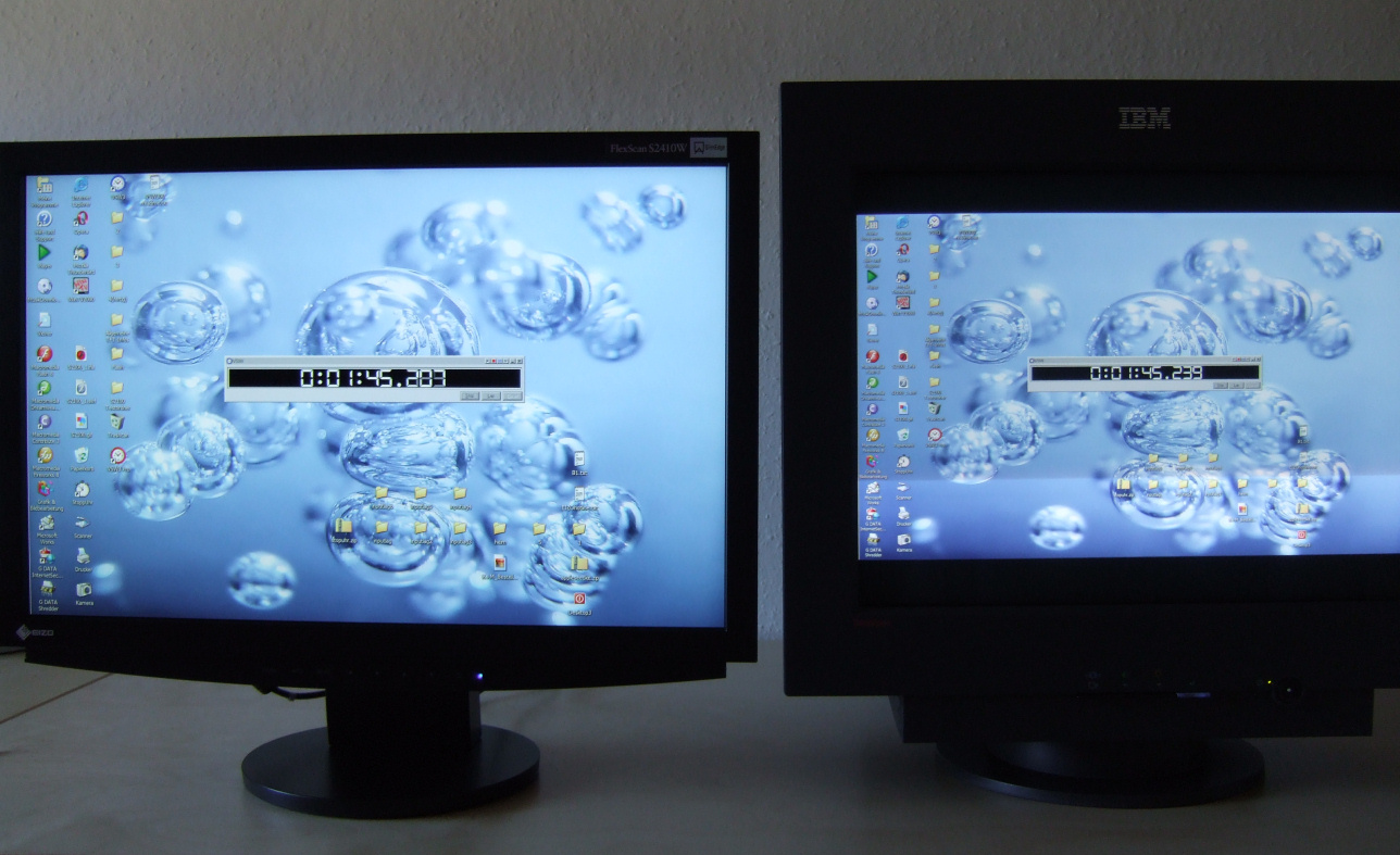

    Bei meinem EIZO S2410W ist das übrigens nicht anders. Ich habe den Monitor mit einem CRT im Klonmodus verglichen und abfotografiert. Das Zählwerk zeigte einen durschnittlichen Lag von 32 bzw. 33ms auf, was bei 60Hz (DVI) ziemlich exakt einer Verzögerung von zwei Einzelbildern (2x 16,7ms) entspricht.
    Man kann Zockern also beide Geräte empfehlen. Den neuen Dell für Sparfüchse mit gewissen Ansprüchen, wie auch den EIZO für die Freunde allerhöchster (bild-)qualitativer Güte. :D
