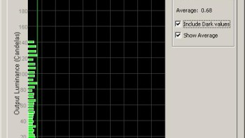

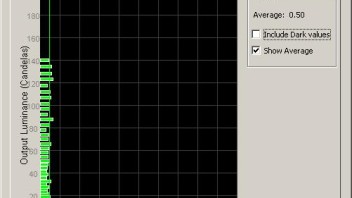

  • Im Anhang sind Screenshots der Kalibration mit der Spectraview II Software.
    Es ist EXTREM viel einfacher so eine Kalibration der Hardware durchzuführen. Man stellt einfach ein, was man hinterher sehen möchte (D65, Gamma 2.2, 140cd/m²), drückt nen Knopp und wartet.
    Der Rest geht dann vollautomatisch und das Ergebnis scheint zu stimmen.
    Mich wundert es nur, daß die Gretag-Software irgenwie an dem Weißpunkt rumnörgelt. So als ob die Farben daneben wären, die Temperatur jedoch stimmt. Ich kann nun nicht behaupten, daß Weiß nicht weiß aussehen würde.
    Mein Farbprofil veröffentliche ich nun doch nicht, da dort die Seriennummer des Gerätes im Klartext drinsteht... Falls sich das jemand anschauen möchte und selbst bereits einen Monitor hat, der kann sich ja bei mir melden. Dann entscheide ich von Fall zu fall, ob ich das rausgebe.

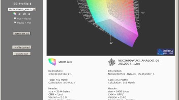

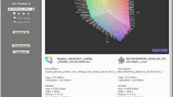

    Mit welchem Programm kann man eigentlich die Farbräume von verschiedenen Monitoren miteinander direkt vergleichen?
    Bin in diesem Gebiet ja noch blutiger Anfänger... Braucht man dafür nur die erstellten Farbprofile von der Kalibration?
  • Hey Ghostrider,
    Quote
    hier z.B. kannst Du hier Farbprofile online vergleichen.

  • Hallo!
    Ein paar Nachträge:
    • Die Spectraview II Software funktioniert nur, wenn man das Display digital über einen DVI-Anschluß betreibt. Ansonsten kann die Software nicht mit dem Display kommunizieren und verweigert daher die Funktion. Keine große Überraschung, aber der Vollständigkeit halber sollte es hier mal genannt werden.
    • Ich habe mal versucht (ohne Spectraview II) mein Display auf 120cd/m zu kalibrieren und komme zum gleichen Problem, was auch Gustav hat, nur noch etwas schlimmer: Bei Helligkeit 0% lande ich bei ca 144cd/m². Nicht so schlimm für mich, da ich eh bei 140 arbeiten möchte, aber wer weniger haben muß, der wird wohl nicht um die Spectraview-Software herumkommen oder muß auf den low-brightness-Modus ausweichen.
    • Es ist "unschön" das Display über die Gretag-Software "Match" kalibrieren zu müssen, wenn man das Display zuvor schon x-mal über Spectraview-II kalibrieren durfte. Es erscheint mir wesentlich präziser, da die manuellen Einstellungen zum Weißpunkt, der Helligkeit, etc doch recht grob sind und, wie bereits oben genannt, eventuell die angepeilte Helligkeit gar nicht erreicht werden kann, da sie niedriger ist als das, was man per Hand einstellen kann.
    Dennoch, meine Ur-Alt Graka im Zweitrechner hat nunmal nur einen DSUB, somit hatte ich keine andere Möglichkeit.
    Die Ergebnisse sind akzeptabel, ich würde mich jedoch besser fühlen, wenn ich es automatisch kalibrieren könnte.
    Zudem gibt es erstaunliche Abweichungen. Ich habe leider zur Zeit keine Ahnung, ob diese Abweichungen durch die unterschiedlichen Kalibrationen zustande kommen, oder ob es an den unterschiedlichen Grafikkarten oder einfach an der Tatsache, daß das Signal einmal digital und einmal analog übertragen wird, liegt.
    Wenn ich etwas langeweile habe, dann starte ich noch mit der ATI-Grafikkarte, die den Monitor zur Zeit digital ansteuert, über den analogen Ausgang eine Kalibration zum Vergleich.

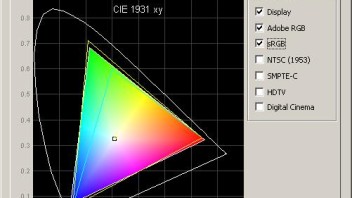

    Angehängt findet ihr ein paar Screenshots, die ein paar Farbräume miteinander vergleichen. Darunter auch der 22" CRT, der durch den NEC ersetzt wurde.
    Über kommentare zu den Farbräumen wäre ich dankbar. Irgendwie hat jeder seine Vor- und Nachteile
